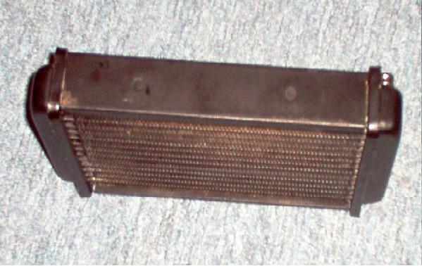

Elu Thingol1442169091 Φεβρουάριος 21, 2005 #45 Φεβρουάριος 21, 2005 καλησπερα και απο Καλαμαρια.Και εγω το παρελαβα το κιτ της asetek εχθες και αφου το εγκατεστησα σε socket 462 amd εχω μερικες αποριες:1.παιζει ρολο σε ποια απο τις δυο υποδοχες του ψυγειου θα μπει ο σωληνας εξοδου της αντλιας?2,η τοποθετηση του ψυγειου/ορθιο-πλαγιαστο αριστερα η δεξια/ εχει σημασια και 3,τελος στο διαφανο block πρεπει να υπαρχει 100% πληροτητα νερου η ειναι φυσιολογικο να διακρινω εναμικρο σταθερο κενο / μαλλον αερα. Στο 1 δεν ειμαι σιγουρος γιαυτο δεν δινω απαντηση. 2. Η τοποθετηση του ψυγειου πρεπει να γινει ετσι ωστε τα ανεμιστηρακια που εχεις πανω στο ψυγειο να μπορουν να τραβηξουν αερα. Κοινως μην το βαλεις "ξαπλωτο", γιατι επειδη απο τη μια μερια θα ειναι το πατωμα/πανω μερος του κουτιου κλπ.,τα ανεμιστηρακια δεν θα εχουν απο που να τραβηξουν αερα. Βεβαια αν το ψυγειο σου ειναι εχει πιο μεγαλο κενο αποτι στη φωτο(το δικο μου απο transit), τοτε δεν νομιζω να υπαρχει προβλημα. Αν ειανι τοσο τοτε αστο, βαλτο ορθιο. 3. Θα ηταν καλυτερο να μην υπαρχει αερας. Αν δεν υπαρχει τοτε -λιγο μεν- θα εχεις και μικροτερα επιπεδα θορυβου αλλα κανει και πιο καλο στην αντλια.
