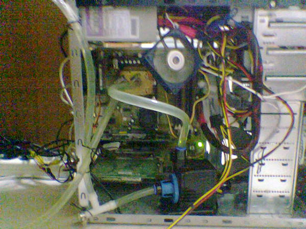

ThorLite Φεβρουάριος 5, 2005 #13 Φεβρουάριος 5, 2005 Mε την βοηθεια του φιλου μου varelaj στα ψωνια γιατι δεν ηξερα και πολλα απο νερα και τετοια εφτιαξα αυτο στην photo που αποτελειται απο Silverprop Cyclone waterblock απο τα multirama που μας εβγαλαν την ψυχη μεχρι να μας το πωλησουν ΗΜΑΡΤΟΝ,L30 αντλια και ενα 12αρι ψυγειο απο αυτα που εχει ο HAC,σε κλειστο κυκλωμα το νερο μια χαρα εψυχε τον P4 στα 3850 μεχρι να τα φτυσει το TAGAN και να μαμησει την μητρικη που παιζει τωρα μονο στα default....... Toυς σωληνες απο το HAC και μην βαλεις λαστιχο ποτισματος.......

Alexisferos Φεβρουάριος 5, 2005 Author #16 Φεβρουάριος 5, 2005 καλο το νερακι σου αλλα... μαλον θελεις λιγο συμαζεμα στο κουτι. εμενα το κουτι μου ειναι στο γραφειο κ δεν μπορω να το εχω ετσι... το παραθυρο κ οτι του εβαλα ειναι μονο κ μονο γιατι μου αρεσει να το βλεπω. κ γι`αυτο θα ηθελα να μου πεις τι νερακι να παρω. απο αυτα τα 2 που εχω καταληξει. τιν αντλια πως τιν ξεκινας. καθε φορα τιν μπριζωνεις.εγω δεν μπορω να το εχω ετσι γιατι αν μια μερα καποιος ανοιξει το pc μου για να παρει κατι κ δεν μπριζωσει τιν αντλια καλητερα να κουβαλαει κ αυγα μαζι του για να τα τηγανισει στιν epox με τον amdκο μου...μολις ειδα οτι ι ασετεκ εχει ενα μηχανηματακι Pump/Reservoir and Control Unit κ λεει κανει αυτα που θελω. ξερετε αν περιλαμβανετε στο κιτ?

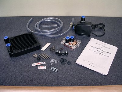

Atari[Xp+] Φεβρουάριος 5, 2005 #19 Φεβρουάριος 5, 2005 Με λίγο περαιτέρω ψαξιμο κατάλαβα πως κατά 98% το κίτ που θα πάρεις απο multirama θα έχει ότι βλέπεις στην φωτό . 1.Όχι control unit [σιγά το πράγμα απλώς θα βάζεις την αντλία στην πρίζα όταν ανοιγεις το πισι σου , η αργότερα φτιαχνεις - αγοραζεις ένα ρελέ,] 2. Δεν έχει ρεζερβουάρ [tank] και εδώ υπάρχουν 2 λύσεις , Η κάνεις Τ όπως ο φιλτατος thorlite, στην φωτό του , Η αν σου φαινεται δύσκολο κοίτα εδώ http://www.pctechnology.gr/vbull/vb/showthread.php?t=5111&highlight=1.5 ένα Τανκ που είχα φτιάξει παλαιότερα και δοκιμάσει [και δουλευε τέλεια , αλλα δεν το εγκατέστησα μόνιμα :089: τελικά επειδή εχει ενσωματωμένο τανκ το ψυγειάκι που αγόρασα.
