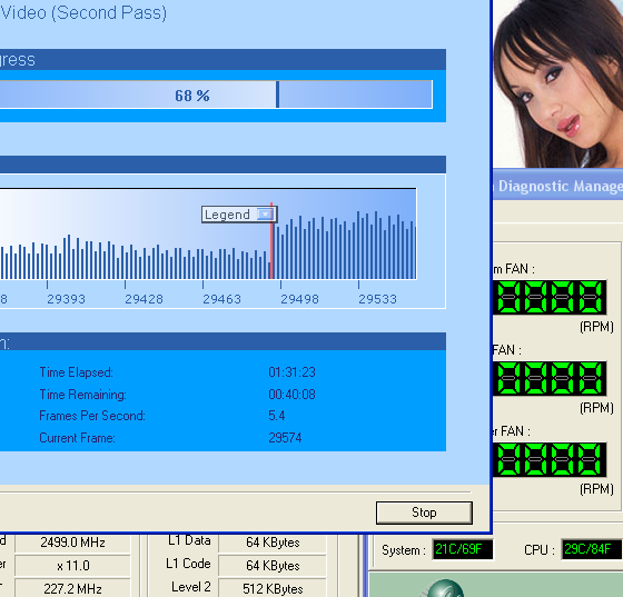

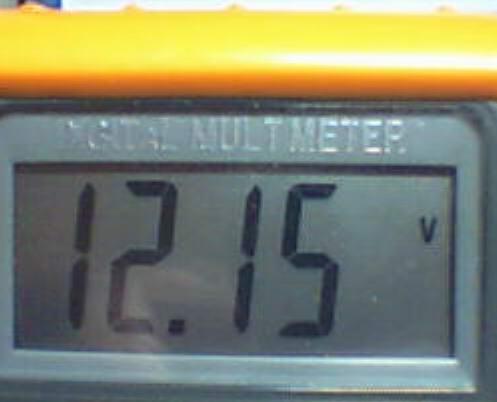

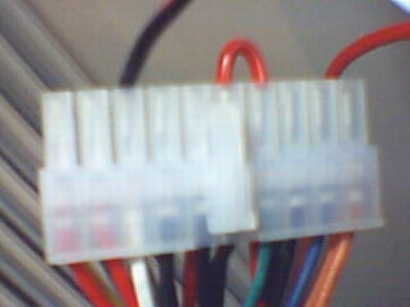

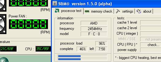

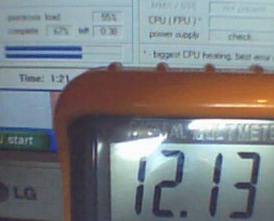

MrSeanKon Φεβρουάριος 4, 2005 #9 Φεβρουάριος 4, 2005 Θελησα κι εγω να δοκιμασω το προγραμμα S&M. Αυτο θα το βρειτε στο Benchmarks.ru κι ειναι freeware. Καταρχας στην πρωτη φωτο ξαναδειχνω πως αναβει το ATX PSU (ε να μην τα λεω κι ολα στον "Οδηγο αναφορας για καθε χρηστη") κι επειδη ειχα ενα σαραβαλο θελησα να ξεφορτωσω ολες τις φανες απο το Enermax οποτε αυτο αναλαμβανει να τις τροφοδοτει. Eτσι κανω και μια αποσβεση των εξοδων διοτι σκεφτομουν να μεταβω σε 600αρι PSU.... H ταση που πρεπει να δινει το σαραβαλοPSU ειναι 3.3(πορτοκαλι) πλην -5(ασπρο) = 8.3V αλλα το πολυμετρο εδειξε 7.56 τεσπα δε με χαλανε καθολου.... Η δευτερη φωτο δειχνει το κυριο PSU σε idle state τι ταση δινει στην +12V η οποια ειναι κι η κυριοτερη. Στην τριτη φωτο φαινεται (οσο γινεται καλυτερα) η τιμη της τασης και φαινεται ξεκαθαρα οτι ελλατωθηκε μονο 0.02V. Το προγραμμα (τσεκαρισμενη η επιλογη power supply) ηταν στο 67% κι ειχε τρεξει 1:21 ενω το φορτιο του επεξεργαστη ηταν 55%. Για το δε FPU test αποδεικνυεται πολυ βαρυ..... Δειτε την τεταρτη φωτο LOL στα 2450MHz χτυπησε 35 βαθμους ο Α64 (βαριομουνα να περιμενω την ολοκληρωση) ενω πριν τρεξω το τεστ αυτο το συστημα ειχε κανει ανω απο 3 ωρες συμπιεσεις βιντεο (πεμπτη φωτο δευτερο περασμα) κι ειχε 29 βαθμους μονο! Το δωματιο ηταν στους 63F=17.22C. Στα 2.5GHz πεταξε λαθος το FPU test μετα απο μερικα δευτερολεπτα. Παρολο που εκλεισα το προγραμμα οταν το ξανατρεξα πεταγε συνεχως λαθη και σε μικροτερες συχνοτητες (αλλαζα συνεχως το FSB μεσω nVidia clock generator). Με επανεκκινηση ολα ΟΚ τωρα τι φταιει δεν ξερω κι ουτε το εψαξα. Εν κατακλειδι ειναι ενα παρα πολυ βαρυ προγραμμα για την FPU ειλικρινα δεν εχω δει κανενα αλλο οπως αυτο και το ωραιο ειναι οτι δε χρειαζεται να τρεχει σε ανω της κανονικης (normal priority) για να ζεματησει το συστημα.... Εγω βεβαια δεν προκειται να το ξανατρεξω παρα μονο ανα τακτα χρονικα διαστηματα θα τρεχω το PSU test. Oσο για το Tagan μου το ειχαν προτεινει κι εμενα κατι "ειδικοι" :110: αλλα η διαισθηση μου με εκανε να το απορριψω... LOL με χαλαγε το ονομα του γιατι ως γνωστον το διεστραμμενο μου μυαλο παει στο Tanga LOL ή στην Teagan :044: (ψαξτε στα Freeones για να την δειτε).... LOOOOOOOOOOOOOOOOOOOOOOOOOOL....... :050: :003: Tεσπα δυσκολοι καιροι για AMDαδες outlaw :103: σκεψου κι εγω οτι παρολο που ξαναγυρισα στην AMD ζεματισα την K8NS Pro....
