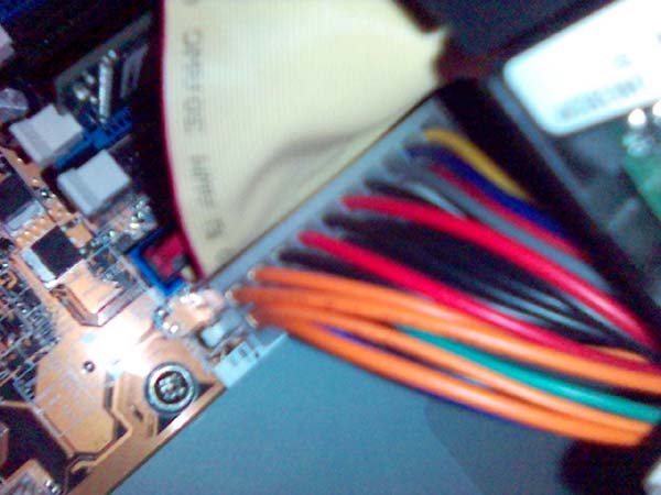

mefistofelis Φεβρουάριος 9, 2005 Author #26 Φεβρουάριος 9, 2005 Οταν λεω το κεντρικο μολεξ εννοω αυτο. Να δοκιμασω το πορτοκαλι με το μαυρο?
MrSeanKon Φεβρουάριος 9, 2005 #27 Φεβρουάριος 9, 2005 Aυτο ειναι η ΑΤΧ τροφοδοσια...... Και τι θες να κανεις εκει? Πρεπει να γδαρεις λιγο ενα απο τα πορτοκαλι καλωδια..... Οχι ομως οταν λειτουργει το PC! Κι εκει θα βαλεις το θετικο ακροδεκτη. Να παρεις τη μετρηση και μετα να τον τυλιξεις με μονωτικη ταινεια. Αλλη λυση δε βλεπω.... Ομως μια και η +12 σου ειναι χαλια δεν αξιζει να ασχοληθεις με την +3.3 που ειναι υποδυεστερης σημασιας.
