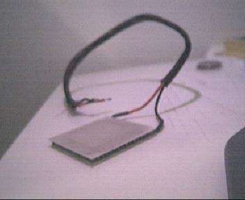

Elu Thingol1442169091 Δημοσιεύτηκε Ιανουάριος 30, 2005 #1 Δημοσιεύτηκε Ιανουάριος 30, 2005 Παιδια δεν θελω να ανοιγω πολλα threads αλλα οσο και να διαβασα για το πελτιερ δεν καταλαβα τι ειναι. Καταλαβα τι κανει(λολ) αλλα οχι τι ειναι και απο τι αποτελείται! Οποιος εχει ορεξη και μπορει να παραθεσει λεπτομεριες και photos τοτε θα με βοηθουσε πολυ. Αφορμη γιαυτο το thread σταθηκε αυτο που ειπε ο .... οτι οι περρισοτεροι νερουλαδες δεν εχουν δει ποτε πελτίερ στην πραξη και οι μισοι δεν ξερουν τι ειναι το πελτιερ καν (σαν εμενα ενα πραγμα)!! :102: :102: :109: :109:Γραψτε οτι ξερετε αρκει να ειναι σωστο, με απλα λογια! Ευχαριστο για τον χρονο σας παιδια! :089:
soler1442169065 Ιανουάριος 30, 2005 #2 Ιανουάριος 30, 2005 Νομίζω πως ο καταλληλότερος να απαντήσει είναι ο benhour...Μιας και έχει/χρησιμοποιεί peltier εδώ και καιρό....Επικοινώνησε μαζί του να σε βοηθήσει....
backgroundman Ιανουάριος 30, 2005 #3 Ιανουάριος 30, 2005 Αν θες να μάθεις πως δουλεύει κοίτα εδώ και στα διάφορα link που έχει.
GoriLLakos1442169075 Ιανουάριος 30, 2005 #4 Ιανουάριος 30, 2005 Καλησπέρα, το peltier είναι μια συσκευή που αποτελείται απο δύο μεταλλικές πλάκες. Χρησιμοποιώντας το θερμοηλεκτικό φαινόμενο απάγει πολύ γρήγορα θερμότητα απο τη μία πλάκα στην άλλη. Επιδή ακριβώς απάγει πολύ μεγάλα ποσά θερμότητας η πλάκα στην οποία τα ανάγει ζεσταίνεται πολύ και θέλει πάρα πολύ καλή ψύξη. Ανάλογα με τα watt της θερμότητας που θέλεις να απάγεις, πρέπει να πάρεις και δυνατότερο peltier (σε Watt). Επίσης θέλει και αρκετά watt ισχύος για να δουλέψει οπότε συνήθως βάζουμε και δεύτερο τροφοδοτικό μόνο για το peltier.(said by backgroundman) TEMs utilize the effect that was discovered by Jean Peltier, a French watchmaker. The basic idea behind the Peltier effect is that whenever DC passes through the circuit of heterogeneous conductors, heat is either released or absorbed at the conductors' junctions, which depends on the current polarity. The amount of heat is proportional to the current that passes through conductors. The basic TEM unit is a thermocouple, which consists of a p-type and n-type semiconductor elements, or pellets. Copper commutation tabs are used to interconnect pellets that are traditionally made of Bismuth Telluride-based alloy. Thus, a typical TEM consists of thermocouples connected electrically in series and sandwiched between two Alumina ceramic plates. The number of thermocouples may vary greatly - from several elements to hundred of units. This allows to construct a TEM of a desirable cooling capacity ranging from fractions of Watts to hundreds of Watts. http://www.kryotherm.ru/ustrtem.htm ( by.38-.45)
benhour Ιανουάριος 30, 2005 #5 Ιανουάριος 30, 2005 νομιζω ο gorillakos εξηγεισε επαρκος τι ειναι!τωρα καποιες λεπτομεριες!οι πλακες ειναι κεραμικες και οχι μεταλικες(εξου και ασπρου χρωματος) εχοντας τοποθετημενα εσωτερικα μεταλικα στοιχια!για να χρισημοποιησεις peltier χριαζεσαι ειτε τροφοδοτικο κοντα στα 600W η τοποθετηση ενως ξεχωριστα μονο για το peltier!(συνιστατε το 2ο για σταθεροτητα)!για να απαχθει η θερμοτητα χριαζεσαι μια πολυ καλη ψυκτρα(εξολοκληρου χαλκινη(με την stock απλα το ξεχνας)) ή υδροψυξη!επειδη στην ψυχρη πλευρα του peltier θα υπαρχουν θερμοκρασιες πολυ χαμηλοτερες απο αυτες του δωματιου αν δεν γινει μονωση θα υπαρξει υγροποιηση!επησεις προιδοποιητηκα και μονο σε περιπτωση αστοχιας πελτιερ ή ψυκτρας(δεν μπορει να διωξει την θερμοτητα) απλα κανουμε κυδια στον επεξεργαστη!(το πρωτο ειναι εξερετικα σπανιο)!για να λειτουργισει χριαζεται παροχη 12 volt απο molex![oooooffff/καλα ρε γιατι ο....!ο ακατανομαστος ειμαι και δεν πρεπει να αναφερεται το ονομα μου!!λολολ :028: οοοοffff]
