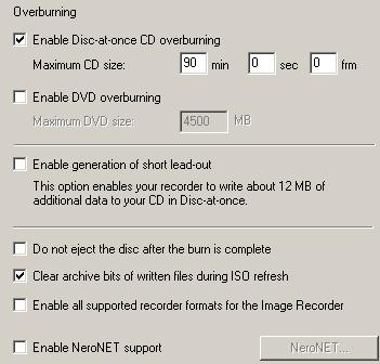

firefox Φεβρουάριος 1, 2006 Author #9 Φεβρουάριος 1, 2006 πρόβλημα no2. αρχείο 725MB κάνω overburn και μου καιει το cd. παραθέτω εικόνα παρακάτω. τι φταίει? νομίζω από τότε που αναβάθμισα σε νερό 6 -πριν είχα 5.5- δεν μπορώ να κάνω overburn. DAO βεβαια.
Hemispasm1442169066 Φεβρουάριος 1, 2006 #10 Φεβρουάριος 1, 2006 Εχεις ακολουθησει τα βηματα που αναφερονται στον οδηγο?Χρησιμοποιεις μεσα που μπορουν να ανεκτουν το Overburn?Μπορεις να ποσταρεις το log απο το Nero? Ποια εκδοση χρησιμοποιεις? ελπιζω την τελευταια. Καποια εκδοση - δε θυμαμι ποια ακριβως τωρα - ειχε προβλημα με το Overburn. Αν εχεις ακολουθησει τον οδηγο δε θα επρεπε να εχεις προβλημα.
firefox Φεβρουάριος 1, 2006 Author #11 Φεβρουάριος 1, 2006 έχω ξανακάνει overburn από ότι θυμάμαι με τα ίδια media όταν είχα την έκδοση 5.5. τώρα έχω την 6.6.0.14. τον οδηγό ακολούθησα. παρακάτω είναι το log file.Windows XP 5.1IA32WinAspi: File 'Wnaspi32.dll': Ver=4.70, size=45056 bytes, created 11/12/2001 13:31:26 ahead WinASPI: File 'C:\Program Files\Ahead\Nero\Wnaspi32.dll': Ver=2.0.1.74, size=164112 bytes, created 26/10/2004 18:35:34 Nero Version: 6.6.0.14Internal Version: 6, 6, 0, 14dRecorder: <HL-DT-ST CD-RW GCE-8525B>Version: 1.03 - HA 1 TA 0 - 6.6.0.14 Adapter driver: <atapi> HA 1 Drive buffer : 2048kB Bus Type : default (0) -> ATAPI, detected: ATAPI CD-ROM: <DVD-ROM DVD-7T16 >Version: 9SG6 - HA 1 TA 1 - 6.6.0.14 Adapter driver: <atapi> HA 1=== Scsi-Device-Map ===DiskPeripheral : Maxtor 6Y080P0 atapi Port 0 ID 0 DMA: On DiskPeripheral : ST3120026A atapi Port 0 ID 1 DMA: On CdRomPeripheral : HL-DT-ST CD-RW GCE-8525B atapi Port 1 ID 0 DMA: On CdRomPeripheral : DVD-ROM DVD-7T16 atapi Port 1 ID 1 DMA: On DiskPeripheral : HDT722525DLA380 V44O viamraid Port 3 ID 0 DMA: Off=== CDRom-Device-Map ===HL-DT-ST CD-RW GCE-8525B E: CDRom0DVD-ROM DVD-7T16 F: CDRom1=======================AutoRun : 1Excluded drive IDs: WriteBufferSize: 83886080 (0) ByteShowDrvBufStat : 0BUFE : 0Physical memory : 1023MB (1048048kB)Free physical memory: 515MB (528380kB)Memory in use : 49 %Uncached PFiles: 0x0Use Inquiry : 1Global Bus Type: default (0)Check supported media : Disabled (0) 1.2.2006CD-ROM (ISO)07:57:29 #1 Text 0 File Isodoc.cpp, Line 6314 Iso document burn settings ------------------------------------------ Determine maximum speed : FALSE Simulate : FALSE Write : TRUE Finalize CD : TRUE Multisession : FALSE Burning mode : DAO Mode : 1 ISO Level : 1 (Max. of 11 = 8 + 3 char) Character set : ISO 9660 Joliet : TRUE Allow pathdepth more than 8 directories : TRUE Allow more than 255 characters in path : TRUE Write ISO9660 ;1 file extensions : TRUE07:57:29 #2 Text 0 File Burncd.cpp, Line 2945 HL-DT-ST CD-RW GCE-8525B Buffer underrun protection activated07:57:29 #3 Text 0 File Reader.cpp, Line 127 Reader running07:57:29 #4 Text 0 File Writer.cpp, Line 122 Writer HL-DT-ST CD-RW GCE-8525B running07:57:29 #5 ISO9660GEN -11 File geniso.cpp, Line 3297 First writeable address = 0 (0x00000000)07:57:29 #6 Text 0 File Burncd.cpp, Line 3230 Turn on Disc-At-Once, using CD-R/RW media07:57:31 #7 Text 0 File DlgWaitCD.cpp, Line 267 Last possible write address on media: 382499 ( 85:01.74), real: 79:59.73 Last address to be written: 362427 ( 80:34.27)07:57:31 #8 Text 0 File DlgWaitCD.cpp, Line 279 Write in overburning mode: YES (enabled: CD)07:57:31 #9 Text 0 File DlgWaitCD.cpp, Line 2433 Recorder: HL-DT-ST CD-RW GCE-8525B; CDR code: 00 97 17 06; OSJ entry from: Moser Baer India Limited ATIP Data: Special Info [hex] 1: D0 00 A0, 2: 61 11 06 (LI 97:17.06), 3: 4F 3B 4A (LO 79:59.74) Additional Info [hex] 1: 00 00 80 (invalid), 2: 00 80 00 (invalid), 3: 00 80 80 (invalid)07:57:31 #10 Text 0 File DlgWaitCD.cpp, Line 445 >>> Protocol of DlgWaitCD activities: <<< ========================================= Not enough free discspace. (Medium in drive: CD-R. Medium required by compilation: CD-R/RW.)07:57:31 #11 Text 0 File ThreadedTransferInterface.cpp, Line 830 Setup items (after recorder preparation) 0: TRM_DATA_MODE1 () 2 indices, index0 (150) not provided original disc pos #0 + 362428 (362428) = #362428/80:32.28 relocatable, disc pos for caching/writing not required/ required, no patch infos -> TRM_DATA_MODE1, 2048, config 0, wanted index0 0 blocks, length 362428 blocks [HL-DT-ST CD-RW GCE-8525B] --------------------------------------------------------------07:57:31 #12 Text 0 File ThreadedTransferInterface.cpp, Line 1043 Prepare recorder [HL-DT-ST CD-RW GCE-8525B] for write in CUE-sheet-DAO DAO infos: ========== MCN: "" TOCType: 0x00; Session Closed, disc fixated Tracks 1 to 1: 1: TRM_DATA_MODE1, 2048/0x00, FilePos 0 307200 742559744, ISRC "" DAO layout: =========== __Start_|____Track_|_Idx_|_CtrlAdr_|_RecDep__________ -150 | lead-in | 0 | 0x41 | 0x00 -150 | 1 | 0 | 0x41 | 0x00 0 | 1 | 1 | 0x41 | 0x00 362428 | lead-out | 1 | 0x41 | 0x0007:57:31 #13 Phase 24 File dlgbrnst.cpp, Line 1832 Caching of files started07:57:31 #14 Text 0 File Burncd.cpp, Line 4114 Cache writing successful.07:57:31 #15 Phase 25 File dlgbrnst.cpp, Line 1832 Caching of files completed07:57:31 #16 Phase 36 File dlgbrnst.cpp, Line 1832 Burn process started at 24x (3,600 KB/s)07:57:31 #17 Text 0 File ThreadedTransferInterface.cpp, Line 2643 Verifying disc position of item 0 (relocatable, disc pos, no patch infos, orig at #0): write at #007:57:31 #18 Text 0 File Mmc.cpp, Line 16812 StartDAO : CD-Text - Off07:57:31 #19 Text 0 File Mmc.cpp, Line 21592 Set BUFE: Buffer underrun protection -> ON 07:57:31 #20 Text 0 File Mmc.cpp, Line 17099 CueData, Len=32 41 00 00 14 00 00 00 00 41 01 00 10 00 00 00 00 41 01 01 10 00 00 02 00 41 aa 01 14 00 50 22 1c 08:01:11 #21 Text 0 File WriterStatus.cpp, Line 116 <HL-DT-ST CD-RW GCE-8525B > start writing Lead-Out at LBA 362428 (587BCh), lenght 0 blocks08:01:11 #22 Text 0 File ThreadedTransfer.cpp, Line 228 all writers idle, stopping conversion08:01:32 #23 SCSI -1135 File Cdrdrv.cpp, Line 1182 SCSI Exec, HA 1, TA 0, LUN 0 Status: 0x04 (0x01, SCSI_ERR) HA-Status 0x00 (0x00, OK) TA-Status 0x02 (0x01, SCSI_TASTATUS_CHKCOND) Sense Key: 0x03 (KEY_MEDIUM_ERROR) Sense Code: 0x0C Sense Qual: 0x00 CDB Data: 0x00 0x00 0x00 0x00 0x00 0x00 0x00 0x00 0x00 0x00 0x00 0x00 Sense Data: 0x71 0x00 0x03 0x00 0x00 0x00 0x00 0x0A 0x00 0x00 0x00 0x00 0x0C 0x00 08:01:52 #24 CDR -1135 File ThreadedTransferInterface.cpp, Line 1901 Write error HL-DT-ST CD-RW GCE-8525B\H1 T008:01:52 #25 TRANSFER -24 File ThreadedTransferInterface.cpp, Line 1901 Could not perform end of Disc-at-once08:01:52 #26 CDR -201 File WriterStatus.cpp, Line 167 Invalid write state HL-DT-ST CD-RW GCE-8525B\H1 T008:01:52 #27 TRANSFER -24 File WriterStatus.cpp, Line 167 Could not perform end of Disc-at-once08:01:52 #28 Phase 38 File dlgbrnst.cpp, Line 1832 Burn process failed at 24x (3,600 KB/s)Existing drivers:File 'Drivers\ASPI32.SYS': Ver=4.70 built by: WinDDK, size=15360 bytes, created 11/12/2001 13:30:22 File 'Drivers\atapi.sys': Ver=5.1.2600.1106 (xpsp1.020828-1920), size=86912 bytes, created 29/08/2002 01:27:50 (Adapter driver for rec)
Hemispasm1442169066 Φεβρουάριος 1, 2006 #12 Φεβρουάριος 1, 2006 Last possible write address on media: 382499 ( 85:01.74), real: 79:59.73Last address to be written: 362427 ( 80:34.27)To drive ξεκινα να κανει lead out και απλα δεν το ολοκληρωνει γιατι δεν το σηκωνουν τα media. Υπο ΚΣ τα μεσα που γραφεις πρεπει να διαβαζονται κανονικα με μια μικρη πιθανοτητα να εχεις CRC errors στα τελευταια τελευταια αρχεια.
