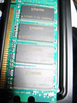

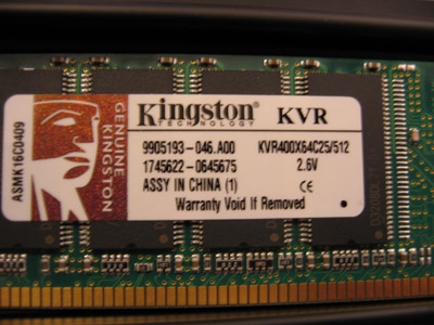

CmoS Ιανουάριος 25, 2005 #9 Ιανουάριος 25, 2005 Διαβασε στο manual της μητρικης σου γιατι λεει κατι για τις dual side Μνημες οτι δε μπαινουν σε ολα τα slot.Αν μπορεις πες μου τα νουμερα που γραφει κατω απο το λογοτυπο της Kingston στο τσιπακι.
forwardS Ιανουάριος 25, 2005 Author #10 Ιανουάριος 25, 2005 d3208dl7t-5a 0451pt01 στη μία πλευράd3208dl7t-5a 0450pt01 στην άλλητο άλλο το ψάχνω αν και δε νομίζω...

CmoS Ιανουάριος 25, 2005 #12 Ιανουάριος 25, 2005 το άλλο το ψάχνω αν και δε νομίζω...Μη το λες...στη μητρικη μου μπορω να βαλω μονο μια dual side:)Δε μπορεσα να βρω κατι συγκεκριμενο παντως...Τπτ δε βρηκα με αυτον τον κωδικο...αγνωστες...Δοκιμασε κανενα bios update αν υπαρχει παντως ισως να βοηθισει αν και δε νομιζω.
