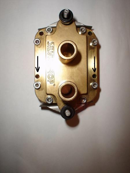

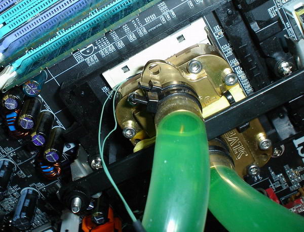

Βρέθηκε και ο τρόπος να ακουμπήσει λέιζερ [με το ηλεκτρονικό] και σένσορας [με το κλασικό] πάνω στο heatspreader.
Οι τρύπες που βλέπετε στο μπλόκ με τα βελάκια. , είναι διαμπερές [βγαίνουν και απο κάτω]
και τις έχει το μπλόκ σε περίπτωση που θέλει κάποιος να βάλει peltier-plate.
Οπότε σε πρώτη ευκαιρία . Θα μάθουμε , και μάλιστα με 2 διαφορετικά θερμόμετρα.

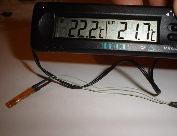

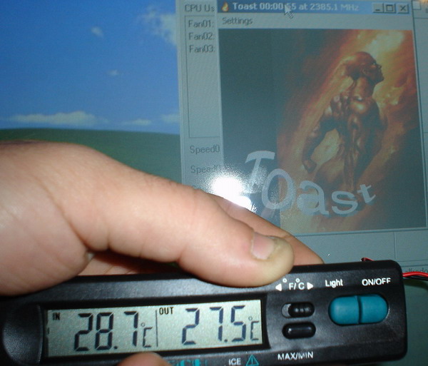

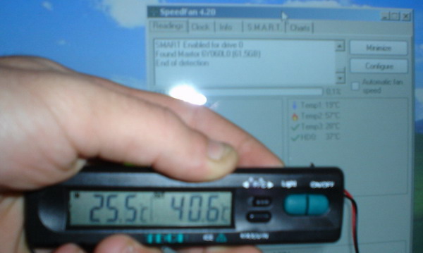

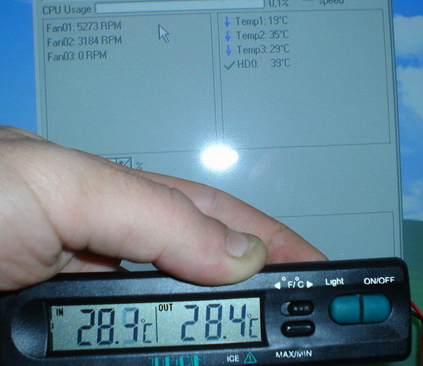

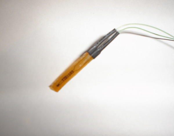

Ηλεκτρονικο θερμόμετρο [κανονικό όχι laser] με αισθητήρα που θα δείτε στην 2η φωτό . ο οποίος αισθητήρας κούμπωσε στην πάνω γωνία του heat , και μετά πολύ προσεκτικά ξαναβιδώθηκε ο αποστάτης και το μπλόκ .

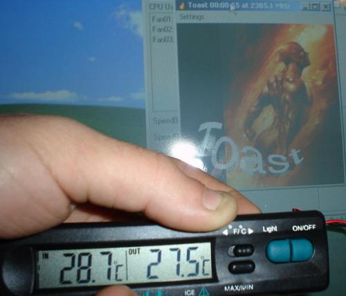

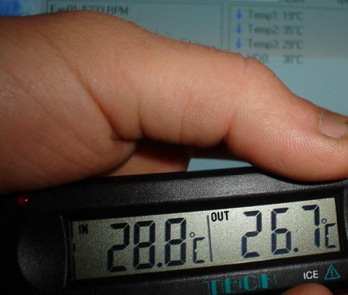

Σε όλες τις μετρήσεις κοιτάτε το out του θερμομέτρου. [αυτό ειναι στο cpu] το ιn παίρνει θερμότητα απο την παλάμη μου [εκεί ακουμπά]
Σε μία φωτό [στην 3η]...... :044: λέει 40~c το ηλεκτρονικό και 56c~!!!!! :044: το μονιτορ se idle..... :044: μη παρασυρθειτε είναι μετά απο 15 λεπτά που άνοιξα το πισι αφου είχα ξεχάσει να βάλω την eheim στην πρίζα :005: :005: :005: .
Σε όλη την διάρκεια του Τεστ είχα 2 δωδεκάρηδες στο ψυγείο αθόρυβους.
5η φωτο idle κ΄ κλειστα fan
6η φωτο idle κ΄ ανοικτά fan
7η load k' ανοικτά fan

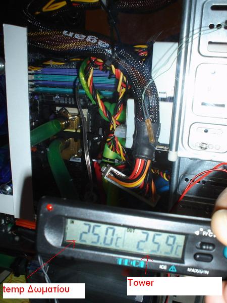

Λοιπόν Θερμοκρασία Case.
H μέτρηση έγινε πριν 20 λεπτά με το πισι να είναι ανοικτό κανα 3ωρο απο τις 08.00 μμ.
1ον . Η θερμοκρασία του case μετρήθηκε με καλοριφέρ ανοικτό .
το οποίο ητανε ρυθμισμένο να δουλεύει στους 27c ~
Όπως βλέπετε η διαφορά είναι στον 1c. 25c στο δωμάτιο ,,,, 25.9c εώς 26.3c ΄΄έπαιζε΄΄ το θερμόμετρο στο tower μέσα , και ο σενσορας απο ότι βλέπετε είναι κάπου στην ,μέση του κουτιού. Τοποθετήθηκε εκέι αφ ενος να μην τον χτυπά ο ανεμιστήρας του κουτιού και δέιξει λιγότερο , και αφ ετέρου να μην επηρεάζεται απο το psu , και την 1250 , .
Επαναλαμβάνω η μέτρηση έγινε με ανοικτό καλοριφέρ , ...
Επλίζω να σας κάλυψα , οποιεσδήποτε αποριες δεκτές και επίσης αν θέλετε αργότερα να ποσταρω με κλειστο καλοριφέρ , στην οποία περίπτωση το δωμάτιο θα είναι στους 18-20c.
