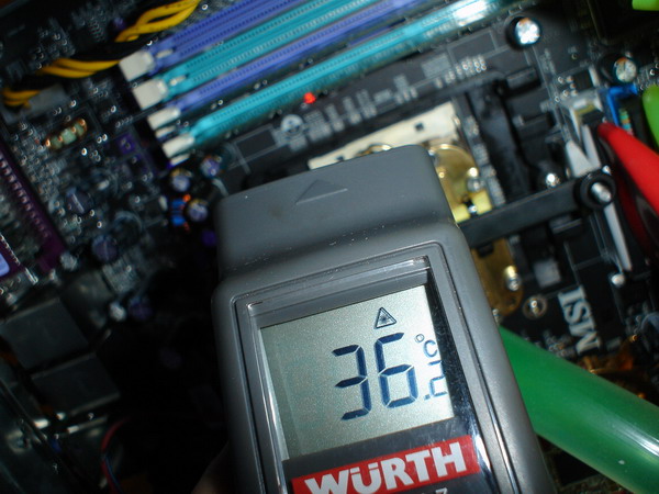

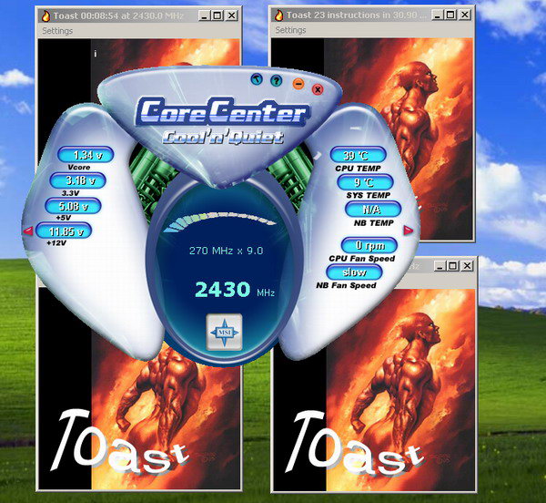

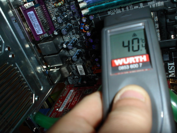

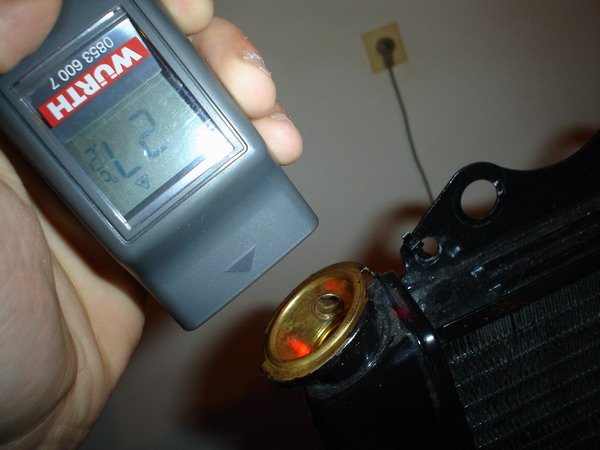

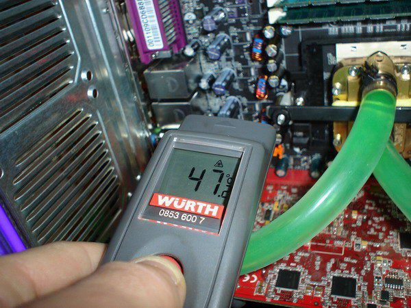

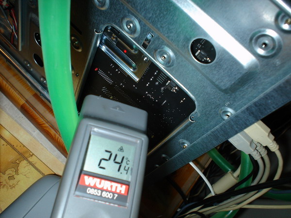

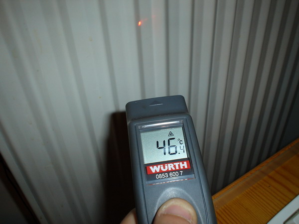

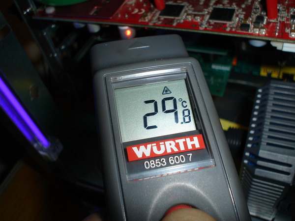

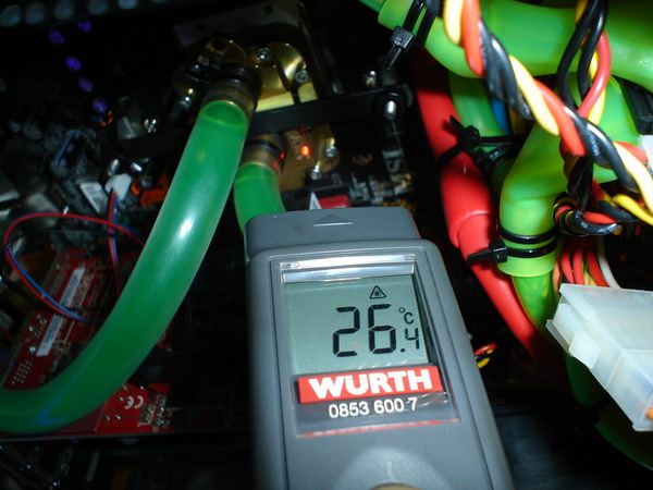

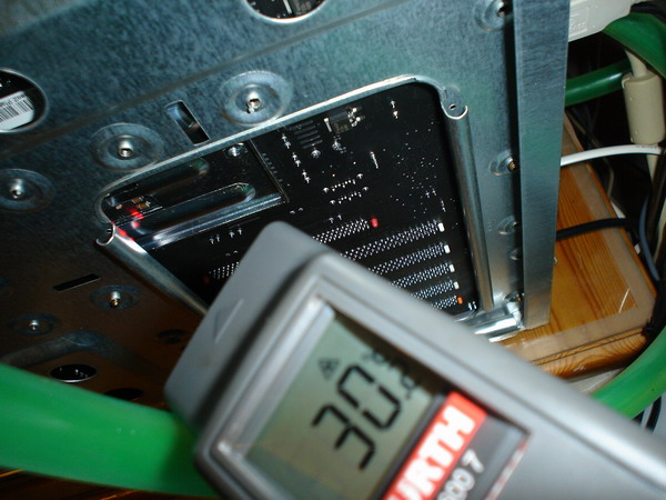

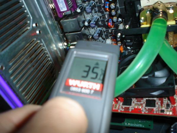

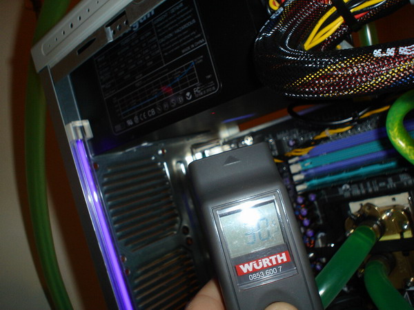

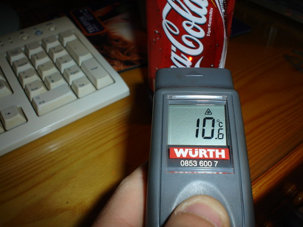

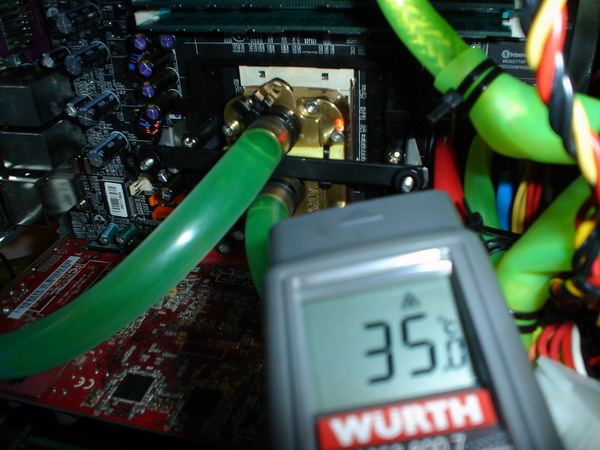

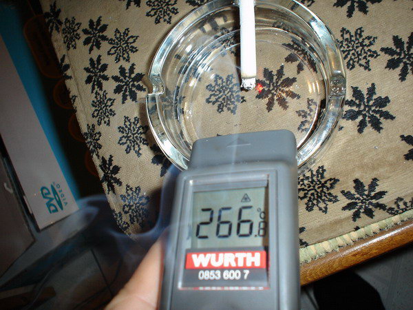

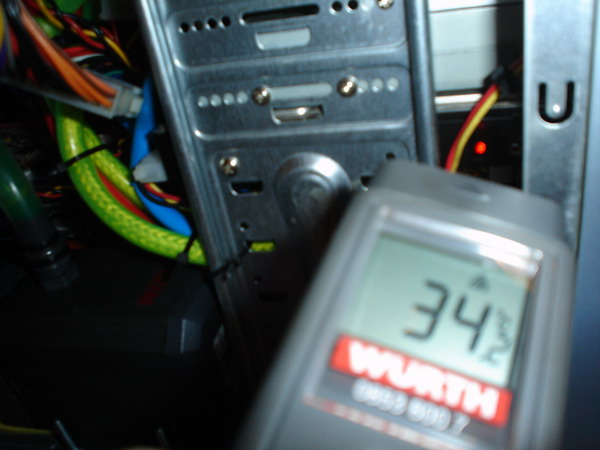

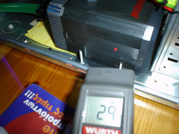

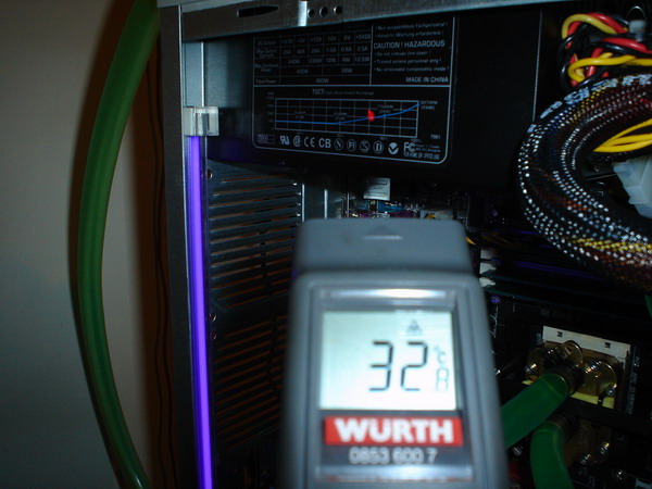

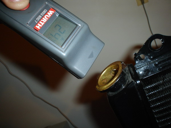

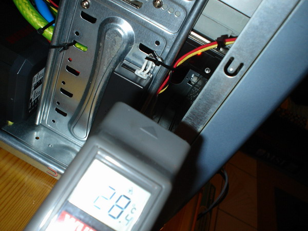

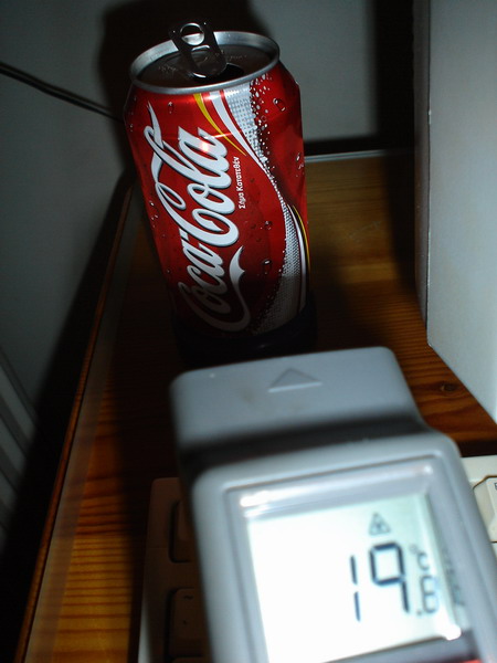

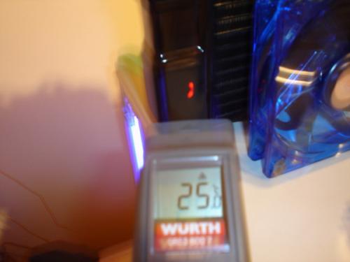

Atari[Xp+] Δημοσιεύτηκε Ιανουάριος 25, 2005 #1 Δημοσιεύτηκε Ιανουάριος 25, 2005 Καιρός ήτανε να κάνουμε καμιά σοβαρή μέτρηση . Πήγα λοιπόν και πήρα ένα θερμόμετρο laser ακριβείας και τα αποτελέσματα τα βλέπετε παρακάτω. Στις παρακάτω φωτό βλέπετε το σύστημά μου με ανοικτό κουτί 30 λεπτά idle με 2 12αριδες στο ψυγείο και έναν στην vga. Κοιτάξτε την λεπτομέρεια στην κόκα κόλα κάτω είναι πιό κρυα όπως ξέρουμε η θερμότητα πάει την ανηφόρα....Tην κατάψυξη ,,και το τσιγάρο Στοχεύοντας τον λαιμό μου η την ''μασχάλη'' δίνει 36.6 παίζοντας +- 2,3 δέκατα. Αναμείνατε έχω και Full stress..... με κλειστούς - με ανοικτους τους 12αριδες στο ψυγείο .....
soler1442169065 Ιανουάριος 25, 2005 #3 Ιανουάριος 25, 2005 Πολύ ενδιαφέρον το όλο σκηνικό...Πόσα € πήγε το θερμόμετρο...?Μια παρατήρηση...Το ότι μετράς την επιφάνια του block...δεν σημαίνει πως μετράς την θερμοκρασία της cpu... Λογικά είναι πολύ μεγαλύτερη η θερμοκρασία πυρήνα...
Atari[Xp+] Ιανουάριος 25, 2005 Author #4 Ιανουάριος 25, 2005 Το νερό στο ψυγείο είναι 24c και το σύστημα είναι idle ,. πόσο να είναι δλδ . ο cpu , κανα 40ρι ? αποκλείεται . Αν ήσουν σπίτι μου και άγγιζες το μπλόκ με το χέρι σου θα καταλάβαινες....180 eurο περίπου , αλλά δεν μου ανήκει είναι του φίλου μου με το συνεργείο .

soler1442169065 Ιανουάριος 25, 2005 #7 Ιανουάριος 25, 2005 ']Το νερό στο ψυγείο είναι 24c και το σύστημα είναι idle ' date='. πόσο να είναι δλδ . ο cpu , κανα 40ρι ? αποκλείεται . Αν ήσουν σπίτι μου και άγγιζες το μπλόκ με το χέρι σου θα καταλάβαινες....180 eurο περίπου , αλλά δεν μου ανήκει είναι του φίλου μου με το συνεργείο .[/quote']Καταρχάς sorry γιατί νόμιζα πως είσαι σε full load..Κοίταξε το ότι πιάνεις το block και είναι κρύο είναι απολύτως λογικό, αφού ρέει συνεχεία νερό...Και σε idle που είσαι αποκλείεται η θερμοκρασία του πυρήνα να είναι μόνο 26...Το θερμομετρακι αυτό είναι πολύ χρήσιμο...αλλά για άλλες δουλειές..Για να μετρήσεις την temp. του επεξεργαστή δεν κάνει. Την καλύτερη δουλεία θα την έκανε ένας sensoras...
MrSeanKon Ιανουάριος 25, 2005 #8 Ιανουάριος 25, 2005 Και που θα βαλει τον sensora soler?Εχεις εσυ καμμια αποψη?? :030: Αυτο βολευε τους Barton oπου ειχαν καρουμπαλο....Σε Α64, Ρ4 αστο...Εκτος κι αν κανεις ειδικη παραγγελια μητρικης LOL....Αtari[Xp+] ο επεξεργαστης δεν κανει απολυτη επαφη με το block ειτε εχεις αεροψυξη, ειτε υδροψυξη ειτε Prometeia ειτε δεν ξερω τι...Προφανως αφου παρεμβαλεται μια θερμοαγωγιμη παστα δεν γινεται να εχουν την ιδια θερμοκρασια.Aλλα και τελεια να ηταν η παστα (πες οτι γινοταν αυτο) παλι οι μικροανωμαλιες μεταξυ των δυο επιφανειων δεν προκειται να μεταδωσουν τη θερμοτηταΚι αυτο που λες περι κρυου μπλοκ επειδη το επιασα με το χερι ειναι ανεπιτυχες.Αν πιασεις την καρατσολα που εχεις στο ντουλαπι ειναι κρυα αλλα το ντουλαπι οχι τοσο (ετσι θα φανει στο χερι σου).Κι εχουν την ιδια θερμοκρασια αφου ειναι στο ιδιο περιβαλλον για τοσες μερες ελπιζω να μην μαγειρευεις καθε μιση ωρα.Η αισθηση της αφης ξεγελα γιαυτο υπαρχουν και τα θερμομετρα.Παντως ειναι ενα χρησιμο εργαλειο το ηλεκτρονικο θερμομετρο που μας εδειξες αλλα λιγο πικρα η τιμη του....Γιαυτο κι αγορασα ενα θερμιστορ με μπιλια των 50Ε...
soler1442169065 Ιανουάριος 25, 2005 #9 Ιανουάριος 25, 2005 Και που θα βαλει τον sensora soler?Εχεις εσυ καμμια αποψη??Αυτο βολευε τους Barton oπου ειχαν καρουμπαλο....Σε Α64, Ρ4 αστο...Σίγουρα δεν είναι τόσο εύκολο όσο στους Barton...Δεν είπαμε να τον βάλει και στον πυρήναΑλλά σίγουρα εάν τον τοποθετήσει όσο πιο κοντά στο καπάκι γίνεται θα έχει πολύ πιο σωστές ενδείξεις απ’ ότι μετρώντας την επιφάνια του block...

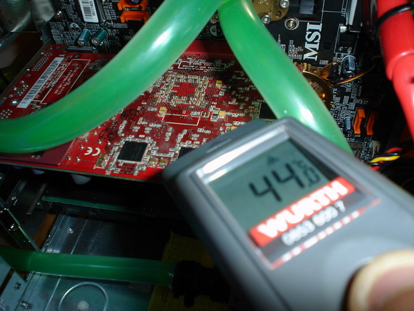

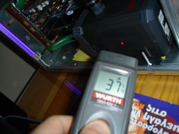

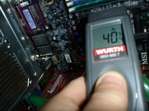

Atari[Xp+] Ιανουάριος 25, 2005 Author #11 Ιανουάριος 25, 2005 Το έκοψα λίγο νωρίτερα το toast γιατί μετά το 5λέπτο η θερμοκρασία σταθεροποιήθηκε στους 35c~ για cpu . Μνήμες και mofset πήραν την ανηφόρα, αλλα σταθεροποιηθήκανε και αυτά . mofset 47c ram 40c tagan480 32c , και της radeon9500@9700 δείχνει να της έλειψε πολύ ο 8αρης πρώην cpu εργοστασιακός. Η 1250 eheim στους 37.5c.

MrSeanKon Ιανουάριος 25, 2005 #14 Ιανουάριος 25, 2005 Γιατι καλε γειτονισσα (αν ειναι και η Katsumi ακομη καλυτερα) αφου σου τηλεφωνησα.. :077: Χμ ποσους βαθμους διαφορα εδειξε το θερμομετρο απο τη Mobo?? :077: Aπλα θα σου προτεινα να κανεις ενα πινακακι μια και δε θα εχεις συνεχεια το θερμομετρο αυτο και θα το δωσεις στο φιλο σου.Βαλε ενα πινακα με τα Vcore, MHz που τρεχεις, Max Temp που δειχνει η μητρικη (ελπιζω να μην @@ριζεται οπως η δικη μου) και Max Temp που δειχνει το ηλεκτρονικο.Εννοειται οτι θα χρησιμοποιησεις σε ολες τις περιπτωσεις το ιδιο προγραμμα στρεσσαρισματος μιση ωρα αρκει για να φθασει σε οριακη τιμη το συστημα.Σε AMD απο οτι θυμαμαι το Prime95 δεν εφθανε σε οριακη τιμη αλλαζε αναλογα με το FFT size σε Intel ασε η μητρικη μου @@ριζεται παιζουν οι ενδειξεις συνεχεια γιαυτο παιρνω μεση τιμη.Ετσι οποτε θες στο μελλον θα μπορεσεις να εκτιμας αναλογα με τις ενδειξεις της μητρικης ποσο θα σου εδειχνε αν ειχες το θερμομετρο. :045: Το προγραμμα Data Modeling των Τools θα σε βοηθησει σε αυτο αλλα ακομη δεν εχω βγαλει οδηγιες στον αερα γιατι τρεχω και δεν προλαβαινω.

Atari[Xp+] Ιανουάριος 25, 2005 Author #16 Ιανουάριος 25, 2005 39 έδειξε το μοβο [coreshell] 35 το laser. όντως ετοιμάζομαι για ένα πολύ ωραίο πινακάκι στο word. Τώρα βγάζω τα αποθημένα ενός μικρου παιδιού , μετράω ότι είναι και δεν είναι στο σπίτι . :063: :063: :063:
