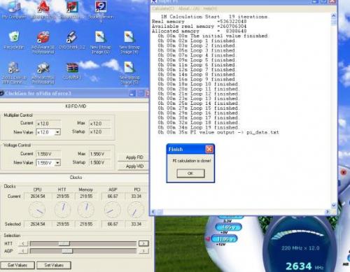

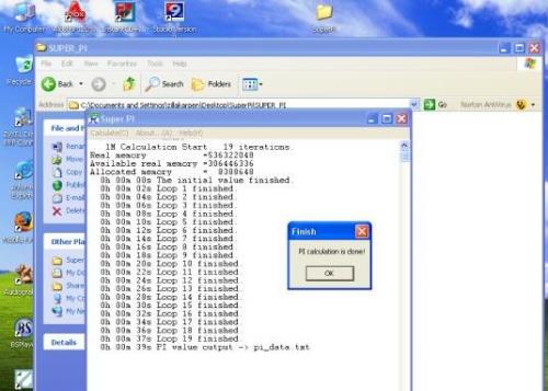

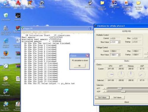

Μετά από τα απαραίτητα ήρθε η ώρα και για μερικά benchmarks με το καινούριο μου απόκτημα.Πρωτάρης βεβαια ακόμα με stock ψήκτρα και μνήμες που αν και 200ares το συγκεκριμένο board μου τις ρίχνει στα 166.Έτσι τα tests έχουν γίνει μονο με ένα ΔΗΜ στα 200.Anyway εν αναμονή των Μουσικήν από τον φίλτατο Linos80 ;).Επίσης θα "ητελα" να τονίσω ότι οποιαδήποτε βοήθεια - παρατήρηση εκ μέρους σας θα ήταν χρήσιμη .Τα παρακάτω μπέικης έχουν γίνει με το Superp και μονο στα 1M με εξαίρεση ένα που δοκιμάστηκε και στα 4M για σταθερότητα.
Ξεκινάμε by default και προχωράμε....
Οι θερμοκρασίες δεν ξεπέρασαν τους 47-48 από ότι Θυμάμαι μπορεί και χαμηλότερα

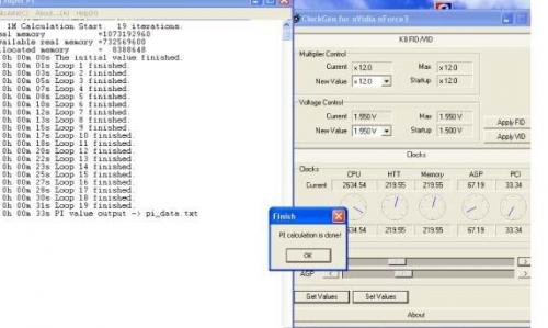

Πρώτη δουλειά μου να βάλω SuperP...score 36 σε 1M και το παράδοξο ήταν ότι αυτό το score το είχα πιάσει παλιότερα μονο με ανέβασμα του Fsb σε 215 x 12 =2577 και το 35 όταν πήγα στα 220 x 12 =2634 με 1 Dim 200Mhz.

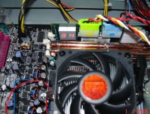

Έχουμε και λέμε πλέον με το booster οι μνήμες παίζουν κανονικά σε 2-2-5-2 στα 3,3-3,4V dual channel.Πιο κάτω παραθετω και screenshot από αυτό.
Ακόμα σε αυτή τη συχνότητα των μνημών και πλέον στα 220 x 12 = 2634 έχουμε καινούρια δεδομένα βλέποντας και το SuperP.
