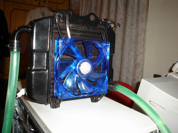

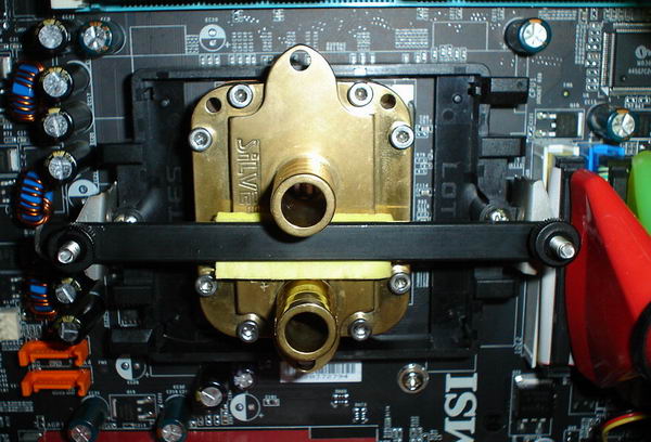

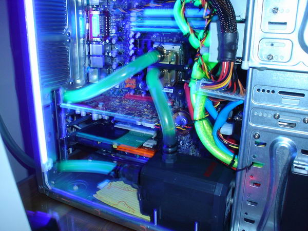

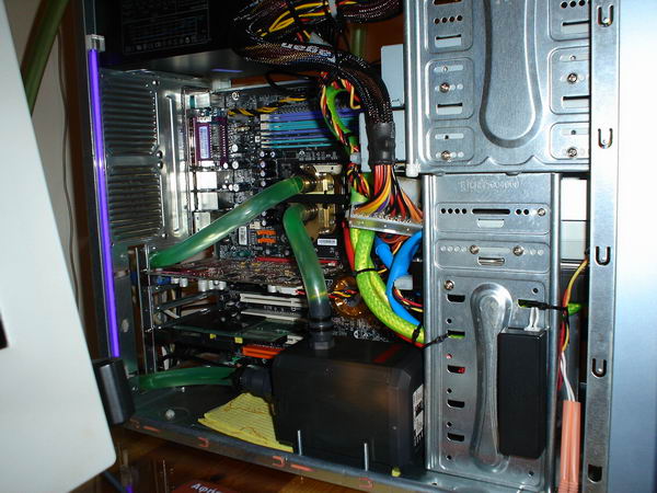

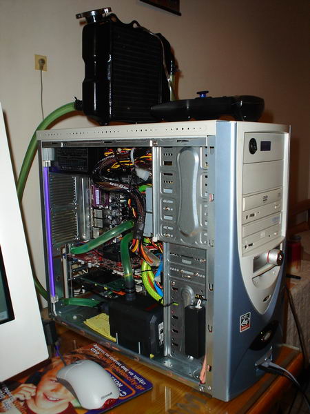

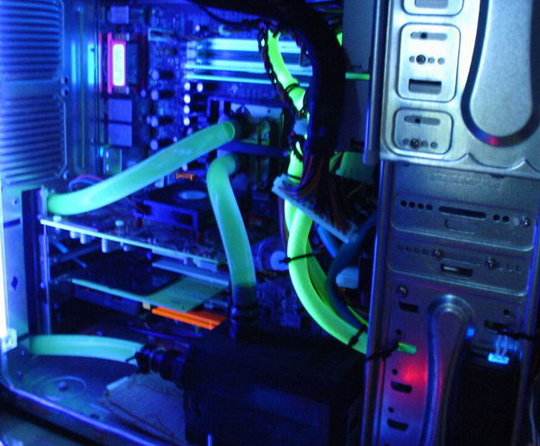

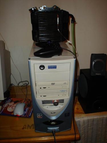

Atari[Xp+] Δημοσιεύτηκε Ιανουάριος 22, 2005 #1 Δημοσιεύτηκε Ιανουάριος 22, 2005 Αν και είχα πεί να μην βάλω κατευθύαν νερό στον Α64,,, επειδή όμως πάει ψηλά Σήμερα τελικά αποφάσισα να αφιερώσω το μεσημέρι μου στο νέο μου καμάρι :008: . Radiator ? μυστήριο ? με ανσωματωμένο τανκ. Εheim 1250. Silverprop cyclone sp SOcket 462. [Έφτιαξα κλιπάκι για τον Α64 με το dremelpak] Σωληνες εσωτερικής 12~χιλ. ΥΓ. Το ψυγείο θα κρεμαστεί στο πλαινό καπάκι , τώρα έτσι πρόχειρα το έχω εκεί. Ότι θέλετε να ρωτήσετε ρωτήστε με .

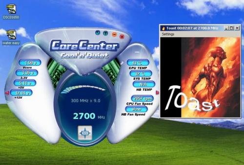

KTM Ιανουάριος 22, 2005 #6 Ιανουάριος 22, 2005 43c full load με νερο, χωρις να υπολογισω και το κλεψιμο της μητρικης...Περιεργα πραγματα,, με αερα δηλαδη ο 64ρης ποσο θα πηγαινε?

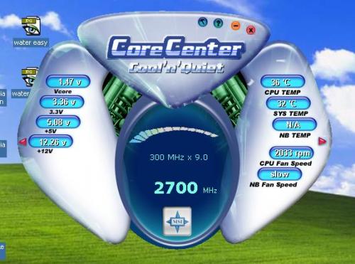

Atari[Xp+] Ιανουάριος 22, 2005 Author #7 Ιανουάριος 22, 2005 Μόλις ήρθε η κοπελιά μου να φύγουμε . Όντως γίνονται περίεργα πράγματα απο την μητρικη 1. προς τα κάτω όμως 2. όπως βλέπεις είμαι στα 2.7 απο 1.8 με 1.5vcore. σχεδόν. 3. Ακουμπάω το δάκτυλο στο block και έιναι πιό κρύο απο το χέρι μου [σε stress] όπως όλοι ξέρουμε ο Ανθρώπινος οργανισμός έχει 36.6 Θα κάνω αναλυτικές μετρήσεις αργότερα η αυριο , και αν μπορέσω και με ηλεκτρονικό θερμομετρο.

Atari[Xp+] Ιανουάριος 22, 2005 Author #10 Ιανουάριος 22, 2005 Οι θερμοκρασίες σου είναι λίγο μεγάλες για νερό...Για ψάξε το λίγο παραπάνω... Έχεις να προτείνεις κάτι ? Αν δεν μετρήσω με ηλεκτρονικό δεν πανα μου πέι ότι έχει και 100c η -10 LolΣημασία έχει ότι πιάνω το block και είναι κρύο , Tώρα κατα τ'άλλα αν δεν μετρήσω όπως είπα , το μόνο που μπορούμε να κάνουμε έιναι εικασίες,.Επίσης αυρίο η σημερα αργα , θα κοιτάξω για μαξ post να δώ τι κέρδισα . σε mhz.

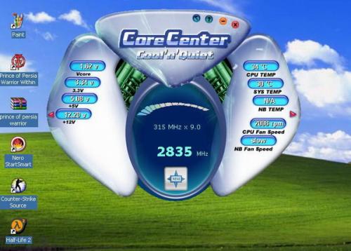

Atari[Xp+] Ιανουάριος 22, 2005 Author #12 Ιανουάριος 22, 2005 Update. Επίσσης καλά λέω ότι μάλλον λέι ότι να ναι στο θέμα Temps , δείτε τα 2.83 1.62vcore idle συγκρίνετε με τα 2.7 idle 1.5vcore και ξεδιπλώστε την λογική σας... Επίσης εχω να πώ πως όταν στον A-xp έλεγε 50c έπιανα την ψύκτρα κοντά στην βάση της και ήτανε όντως ζεστή . Στον 64 τι 34 , τι 45 [αυτό έχω δεί max ως και τα 2.8ghz] ούτε η ψύκτρα , ούτε το block που έχω τώρα δίνουν τέτοια εντύπωση .
