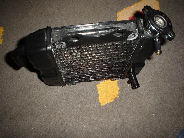

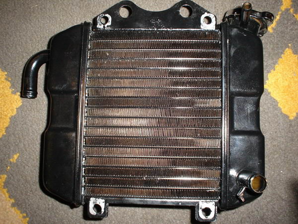

Atari[Xp+] Ιανουάριος 17, 2005 #7 Κοινοποίηση Ιανουάριος 17, 2005 Eπίσης η thermaltake δίνει το bigwater με αλουμινένιο ψυγείο . http://www.thermaltake.com/watercooling/cl-w0002/cl-w0002.htm και το δικό μου , χάλκινο πλέον με ενσωματωμένο τανκ & και σωλήνα εξαέρωσης Link to comment Share on other sites More sharing options...
