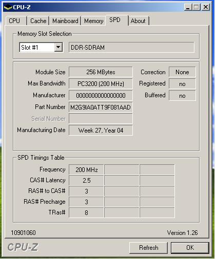

Atari[Xp+] Ιανουάριος 17, 2005 Author #36 Ιανουάριος 17, 2005 Γεία σας . Μόλις τελείωσα το setup [win xp pro sp2] και τώρα κάνω κάτι μικρο update . 1 Το μηχάνημα είναι σφαιράτο 2 Είμαι με 1 μνημη 256 3200 twinmos γιατί αν βάλω και τις άλλες 2 είτε single είτε dual [2100&2700] το πισι γίνεται ασταθές. 3. Μικρό vcore δεν έχει ? 1.35~ Νόμιζα ήταν 1.4~
Piratis Ιανουάριος 17, 2005 #37 Ιανουάριος 17, 2005 Atari αν σου είναι εύκολο μπορείς να ποστάρεις κάνα δυό benchmark (sandra arithmetic- mem bandwidth spi ) όπως είσαι τώρα στα default χωρίς dual channel? 2.για τις μνήμες πάρε τις 2Χ512 του ξαδέρφου σου τρέχα γύρευε να βγάλεις άκρη γιατί δεν δουλεύει ο συνδυασμός 2100 - 2700 -3200, πάλι καλά που τις είχες τόσο καιρό χωρίς πρόβλημα στον XP.3.Το cpuz πάντα δείχνει μικρότερο vcore αν αυτό εννοείς.
Atari[Xp+] Ιανουάριος 17, 2005 Author #38 Ιανουάριος 17, 2005 Sandra αυριο , γιατί δεν έκανα το έκανα back up ο μαμάκας , και πρέπει να πώ στην 56κ :089: μου να το κατεβάσει τώρα , και βαριέται ...... Super pi έκανα αυτό το αίσχος μόλις τελείωσα το setup , και αυτή την στιγμή δεν έχω πειράξει τπτ απο βιος
