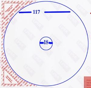

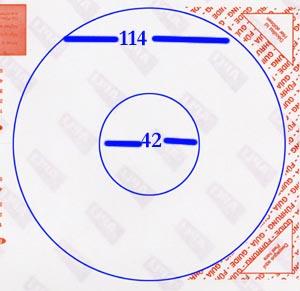

Στα δυο συνημένα αρχεία πυ παρεθέτω θα λύθει ο γρίφος.
Το πρώτο αρχειο εαν κολληθεί πανω στο dvd δεν το επιρεάζει γιατι καλυπτει μικρή επιφανεία.
Το δευτερο αρχειο εαν κολληθεί πανω στο dvd επιρεάζει το βάρος γιατι έχει μεγαλύτερη επιφανεία.
Εγώ έπερνα τα δευτερα σε gloss χαρτί όποτε γι'αυτο και δεν επαιζαν, όταν τα εκανα remove τοτε όλα τα dvd ως δια μαγείας δουλεψαν μια χαρα!
