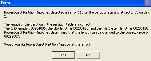

thunderbringer Δημοσιεύτηκε Ιανουάριος 9, 2005 #1 Δημοσιεύτηκε Ιανουάριος 9, 2005 Παίδες καλησπέρα και εύχομαι σε όλους καλή χρονιά. Ένα φιλαράκι έχει το εξής… μεγάλο πρόβλημα: Πριν από 6 μήνες τσίμπησε έναν Μaxtor ATA 133 40GB και τον συνέδεσε παράλληλα στον παλίο του Fireball (Win 98) και εν συνεχεία πέρασε XP. Όλα καλά μέχρι εδώ...................... Πληροφοριακά ο Maxtor ήταν στο Bios (ως Master) ο HDD-0, ενώ ο Quantum (3.2GB) ήταν ο HDD-1. Μέχρι τώρα όλα δούλευαν ρολόι Και η ιστορία έχει ως εξής..... Πριν από δυο μέρες το Bios βλέπει τον 40άρη Κο Maxtor ως 3GB, στο Βoot Up Sequence από HDD-0 βγάζει "not 80 connector installed" και στη συνέχεια "disk read error, press CTRL-ALT-DEL to reboot".Στο Boot up Sequence HDD-1 Ο μικρούλης με τα win98 δουλεύει μια χαρά και ως προς έκπληξη στo Boot Up Sequence ΗDD-2 και HDD-3 μετά από τη μικρή καθυστέρηση επειδή δεν υπάρχει συσκευή σκληρού εκεί , μπουτάρει ΚΑΝΟΝΙΚΑ στα XP.To partition magic τώρα τον βλέπει και αυτο για τριάρη (GB).Επίσης, κατά την εκκίνηση του partition magic μας έβγαλε το μήνυμα που έχω κάνει attach.Δημιουργήσαμε άλλο partition, αφού πρώτα σβήσαμε το παλιό,προσπαθήσαμε να κάνουμε φορματ μέσω partition magic στα 3 γίγα που έβλεπε πώς ήταν ο σκληρός, αλλά όχι μόνο δεν έκανε φορμάτ αλλά έβγαζε και τα εξής μηνύματα: (BADMBR (Tί είναι το ΜBR??) ) error 4 while executing batch, bad argument/parameter και όλα αυτά ενώ έβλεπε 0 (ΜΗΔΕΝ) bad sectors!!!!!!!!!!!!!!! Στην αντίστοιχη διαδικασία delete – create partition 40GB! Και format NTFS από το δίσκο των XP, όλα γίνονται μια χαρά.Ο δίσκος βέβαια δεν μπουτάρει και δεν είναι 40 γίγα,αλλά παραμένουν τα παραπάνω προβλήματα. Αναφέρω ότι έγιναν όλες οι δοκιμές σε όλους τους δυνατούς συνδυασμούς ( Master – Slave – άλλα ΙDE – μόνος του – με δύο γκόμενες (τα Roms) – άλλες (παλίες όμως) καλωδιοταινίες) αλλά τίποτα. Επίσης να αναφέρω ότι και στο δικό μου PC όταν συνέδεσα τον εν λόγω σκληρό (μέσω ενός κουτιού USB) πάλι τον βλέπαμε σαν 3GB. Συγνώμη αν σας κούρασαμε. Θα εκτιμούσαμε κάθε δυνατή βοήθεια. Ευχαριστούμε εκ των προτέρων.

thunderbringer Ιανουάριος 15, 2005 Author #14 Ιανουάριος 15, 2005 Από πού να ξεκινήσω…. Λοιπόν το πράγμα έχει ως εξής: Το φιλαράκι τα ξήλωσε όλα και άφησε μόνο το σκληρό, σαν master σε ένα ide.Από το Bios έδωσε boot-up sequence FLOPPY και προς έκπληξη μετά από αρκετή ώρα φορτώματος μπήκε σε ένα χλιδάτο πρόγραμμα της Maxtor (thanks Samael!).Από τις πολλές επιλογές του προγράμματος (είχε μια ωραία επιλογή που γέμιζες μηδενικά το σκληρό σου!!!) ξεκίνησε με την σειρά fix mbr και δύο εντολές που δεν ήταν ακριβώς η ονομασία τους fdisk και format αλλά στην ουσία έκαναν ακριβώς αυτό.Επέλεξε NTFS (ελέω XP) και η διαδικασία τέλειωσε σε λιγότερο από ένα λεπτό. Boot ξανά και μετά Bios μα ο σκληρός ακόμα 3GB.Boot από το CD των XP ->use partition->leave partition intact (ούτε καν φορμάτ δεν έκανε) και μετά το πέρασμα των win το BIOS τον έβλεπε ως 40αρη! Προσπάθησε μετά να κάνει (μέσα στην τρελή χαρά) boot-up από το HDD-0 μα η απάντηση ήταν INVALID BOOT UP SEQUENCE Παρένθεση: Στην προηγούμενη κατάσταση όταν μπούταρε από HDD-2 ή 3 που δεν αντιστοιχούσε σκληρός αφού ακουγόταν το χαρακτηριστικό γρούτσου – γρούτσου με ζόρια μπούταρε από τα XP,ενώ σε HDD-1 που ήταν ο μικρός με τα παράθυρα98 μπούταρε στα 98 κανονικότατα. Κλείνει η παρένθεση. Τώρα πλέον σε boot –up sequence HDD-1(όπου πάλι είναι ο μικρούλης), ΗDD-2/3 όπου δεν υπάρχει τίποτα με το που εκκινεί τον πσ τον βγάζει σε μια ωραία οθόνη που τον ρωτάει με τι λειτουργικό θέλει να ξεκινήσει. Και στις δύο επιλογές τα πράγματα δουλεύουν ρολόϊ. Εν μέρει λοιπόν το πρόβλημα έχει λυθεί. Αν όμως βγει από το σύστημα ο μικρός τότε ο άλλος θα κηρύξει απεργία ( Με την πρώτη ευκαιρία θα τον πάει στο κατάστημα για έλεγχο,πάντως για την ώρα και όπως προανέφερα το πρόβλημα ενμέρει λύθηκε. Ευχαριστώ και συγγνώμη αν σας κούρασα.
