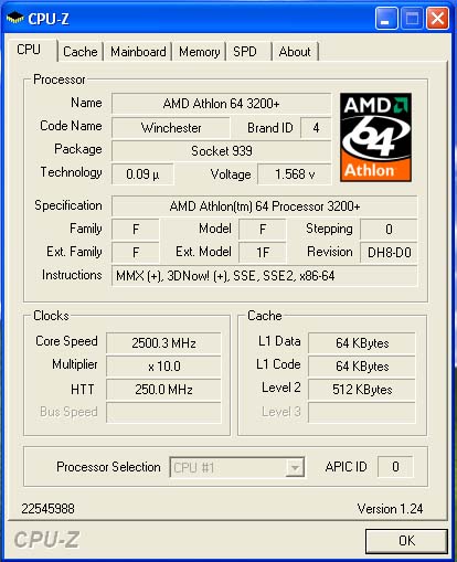

καλησπέρα! αφού τελικά το έκανα να δουλεύει ήρθε η ώρα να παρουσιάσω και εγώ το σύστημά μου εδώ... επίσης νομίζω ότι έχω την τιμή να είμαι ο πρώτος που παρουσιάζω winchester σε αυτό το φόρουμ!!! :038: :082:

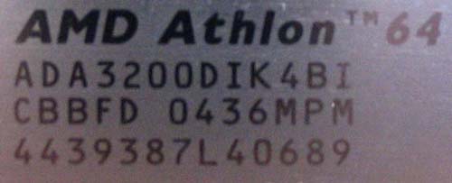

για αρχή λοιπόν αυτό είναι το stepping του επεξεργαστή.
αυτή τη στιγμή τον τρέχω στα 2500Mhz και με διαιρέτη 5:3 στις μνήμες, δεδομένου ότι αυτές είναι ΒΗ5 οπότε φτάνουν μέχρι 230-235 με 2,8V. στον επεξεργαστή έχω δώσει 1,525V από bios, δεν τολμάω να πολυμετρήσω πάνω στην μητρική, ας δίνει ότι θέλει!
σε αυτές τις συνθήκες το σύστημά μου είναι σε μία κατάσταση που ονομάζω semi-stable. δεν έχω τρέξει ούτε prime, και στο πι 32Μ κολλάει, ΑΛΛΑ δεν μου κολλάει ποτέ σε καθημερική χρήση, ούτε με μπόκλικη ώρα στη fortran, ούτε μετά από πολύωρο gaming... αν στο μέλλον στραβώει τότε θα επανεξετάσω την πορεία μου :028: :051:

sotos πολύ σωστή παρατήρηση! τον έχω σε μια asus A8V deluxe rev2.0.

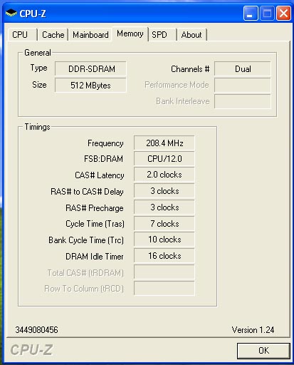

Hθελα να δω απλα αν χανεις πολυ απο τον διαιρετη ;)
βασικά το μόνο που μπορώ να κάνω για να έχουμε κάποιο μέτρο σύγκρισης είναι να τρέξω σύγχρονα στα 2300ΜΗζ με τις μνήμες στο 1:1 να δούμε τι βγάζει εκεί, ψήνεσαι?
