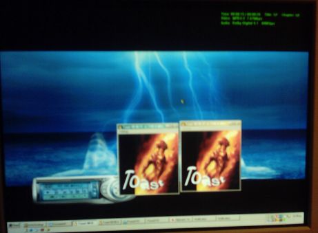

ThorLite Ιανουάριος 3, 2005 #23 Κοινοποίηση Ιανουάριος 3, 2005 Κι ομως αυτο το thread εχει τα φοντα για παραπανω τζερτζελο!!Κατι λειπει ομως....Keep up the good work guys!!Σωστα εχω ποσταρει photo με multitask απο Athlon τωρα μενει καποιος να με πει photochopper......... :040: :040: :040: :098: Link to comment Share on other sites More sharing options...

yanni Ιανουάριος 3, 2005 #25 Κοινοποίηση Ιανουάριος 3, 2005 Ειναι τρομερο τι μπορει να σκεφτει το μυαλο του ανθρωπου. Πράγματι!!! Σωστη απαντηση παιρνεις αλλα η ερωτηση αυτη ειναι off.Ο φιλος δεν ρωτησε για τα windows σκετα, αλλα τρεχοντας 2πλο encoding.(για περισσοτερα για το HT βλεπε Darthmoul) Αν ισχύει αυτό τότε πάω πάσο. Δεν το πρόσεξα. Για σύστημα που πρέπει όλη την ώρα να είναι στο full χρειάζεται και ΗΤ και αν σηκώνει η τσέπη και RAID. Αυτό που μου έκανε εντύπωση εμένα στον Α64 ήταν η λειτουργία των Windows σε... normal συνθήκες. Διαφορές σε άλλες περιπτώσεις μεγάλες σε άλλες απλά ευχάριστες. Γενικά ο Α64 γονατίζει αν στρεσάρονται πολλά πράγματα ταυτόχρονα ( μάλλον τα βρίσκει σκούρα ο kernel - αχ Windows ΑΧ!!! ). Έτσι με Blend test στο Prime που στρεσάρει γενικά το σύστημα το σύστημα σέρνεται. Με διπλό Toast σε high priority που στρεσάρεται μόνο η cpu εχτές έβλεπα ταινία στο power DVD χωρίς ιδιαίτερα προβλήματα κάτι που είναι μεγάλη βελτίωση έναντι του XP που με μονό toast τα πάντα κόλλαγαν. Και για να μην βγαίνω εντελώς off topic και μου βάλει τις φωνές ο Firefox Φίλε Firefox, αν έχεις καλό τροφοδοτικό ( που από ότι βλέπω είναι HEC - καλό αυτό - αν και μόνο 350W ) και δεν σε ενδιαφέρει ιδιαίτερα το overclocking ( αλλιώς υπολόγιζε και άλλα 40-50€ για καλύτερη και ποιο αθόρυβη ψήκτρα - νερό ίσως? ), και αν επίσης δεν σε ενδιαφέρουν τα 64bits του Α64 ( εδώ που τα λέμε ακόμα να τα δούμε από την Μ$ μόνο σε Linux ) τότε πήγαινε ντουγρού για Prescott. Αν θέλεις ένα αθόρυβο σύστημα με μικρή κατανάλωση, οπότε δεν θα στρεσάρεται και το HEC, και με την καλύτερη δυνατή συμπεριφορά κάτω από τα Windows σε normal λειτουργία αλλά και τα 64bit να υπάρχουν για χρήση με τα "ακόμα τα περιμένουμε" 64bit Windows, τότε πάρε Α64. Y.Γ. Αν θυμάμαι καλά τα λεγόμενα του Darth κάτω από Linux ο Ρ4 πετάει για τον απλούστατο λόγο ότι το Linux είναι λειτουργικό και τις εφαρμογές εκεί τις γράφουν σε αρκετά μεγαλύτερο βαθμό από τα windows προγραμματιστές με πραγματικές γνώσεις. Απλά σε normal λειτουργία το Linux είναι καλύτερο στην αίσθηση ως λειτουργικό από τα Windows ακόμα και αν τρέχει σε Pentium 2! Link to comment Share on other sites More sharing options...

Γιάννης_84 Ιανουάριος 3, 2005 #28 Κοινοποίηση Ιανουάριος 3, 2005 Με διπλό Toast σε high priority που στρεσάρεται μόνο η cpu εχτές έβλεπα ταινία στο power DVD χωρίς ιδιαίτερα προβλήματα κάτι που είναι μεγάλη βελτίωση έναντι του XP που με μονό toast τα πάντα κόλλαγαν. Αυτό έγινε σε Α64; Γιατί αν ο Α64 κάνει τέτοια πράγματα, εμένα δε νομίζω ότι μου χρειάζεται το ΗΤ του P4. Δηλαδή με ΗΤ τι παραπάνω θα έκανε; Τριπλό Toast + power dvd; Link to comment Share on other sites More sharing options...

yanni Ιανουάριος 3, 2005 #31 Κοινοποίηση Ιανουάριος 3, 2005 Πρόσεχε μόνο τι διευκρινίζω ποιο πάνω διότι οι υπερβολές δεν μου αρέσουν ακόμα και αν προέρχονται από μένα ( που από άγνοια πολλές φορές τις πετάμε τις κοτσάνες και όποιον πάρει ο χάρος )! Στην συγκεκριμένη περίπτωση βοήθαγε το ότι η ταινία δεν είχε μεγάλο bitrate μιας και επρόκειτο για τα extras της ταινίας. Σε ταινία με μεγάλο bitrate υπάρχουν σπασίματα στην εικόνα. Επίσης. Το Blend test του Prime ακόμα και με low priority όπως αναφέρω επειδή στρεσάρει και την μνήμη και σε ένα βαθμό τον δίσκο ( μιας και χρησιμοποιεί πολύ και swap ) τον γονατίζει τον Α64. Αλλά σε normal λειτουργία είναι άλλο πράμα τα windows με τον Α64. Όλα αυτά μπορεί να φαίνονται off topic αλλά δεν είναι. Απλά αυτό που λέω είναι: Πολύ καλό το ΗΤ, αλλά η Intel δεν ανακάλυψε την φωτιά. Είναι ένα extra που μετράει σε συγκεκριμένες περιπτώσεις αλλά όχι πάντα. Επίσης δεν είναι αναγκαίο όπως δυστυχώς παρουσιάζεται πολλές φορές. Υ.Γ. Αφήνοντας τα 2 Toast σε normal priority και βάζοντας μια σκάλα ποιο πάνω το PowerDVD ( όπως είπε και ο Thor ποιο πάνω ο Task manager δεν είναι για διακόσμηση ) δεν παίρνεις καν χαμπάρι ακόμα και με υψηλού bitrate ταινίες την ύπαρξη των Toasts. Η φώτο είναι από την κάμερα των 65€ ( Crypto Ole!!! ) μιας και screen capture utility δεν παίζει με το PowerDVD λόγο Overlay. Link to comment Share on other sites More sharing options...
