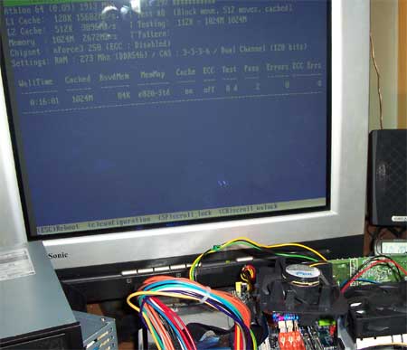

Vagouridis Ιανουάριος 6, 2005 Author #21 Κοινοποίηση Ιανουάριος 6, 2005 To συστημα εβγαλε ολο το βραδυ μεμετεστ το 8ο τεστ στα 272 και τωρα ξεκινησε και στα 273 , και η φωτο.Επισης το βιος στο κομματι με τις μνημες εχει τα κερατα του , σαν το Α64τουικερ ειναι. Link to comment Share on other sites More sharing options...

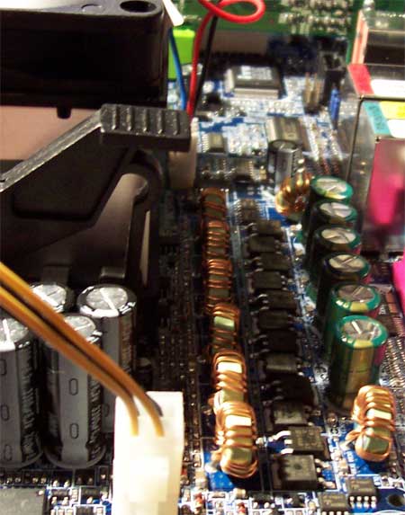

Vagouridis Ιανουάριος 6, 2005 Author #22 Κοινοποίηση Ιανουάριος 6, 2005 Αλλες παρατηρησεις ειναι για το unbuffered στο μεμετεστ.Η μσι στα 10 *275 ειχε λιγο κοντα στα 3000 ( πιο κατω ) η δε GB στα 10* 273 ειχε 3050 χωρις να τσιτωθουν πολλα πολλα στο βιος.Το αλλο που διαβαζα ειναι για το ποσο παιζει το vcore.Με την ρυθμιση νορμαλ στο βιος η ταση πανω στην μητρικη ηταν απο 1.63 μεχρι 1.61 ξεκινωντας απο 1913 μηζ και φτανοντας στα 2700 και κατι.Και απορω με 12 μοσφετ τροφοδοσιας και μπολικους πυκνωτες που εχει πως γινετε να εχει προβλημα οπως αναφερουν.Παρακατω ειναι μια φωτο με το κυκλωμα ( Αυτην την απορεις μου κανας τρελογιωργης μπορει να μου την λυσει) Link to comment Share on other sites More sharing options...

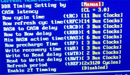

enduracell Ιανουάριος 6, 2005 #25 Κοινοποίηση Ιανουάριος 6, 2005 το TRFC γενικά μη το πειράζεις (σε BH πάει και 12, μπορεί και σε UTT αλλά σε ΤCCD εκεί παίζει μόνο μου φαίνεται)ΤRC γενικά ισχύει TRC=TRP+TRAS δηλαδή π.χ αν αν παίξεις με TRAS 5 και TRP 3 το TRC το κάνεις 8. Το TRRD παίζει μέχρι 2 σε BΗ αλλά γενικά θέλει δοκιμή πρέπει να το παίρνει και πιο κάτω.ΤWR/TWTR/TRWT αυτά τα TCCD πρέπει να τα παίρνει 2-2-2 (οι BH/UTT τα παίρνει και 2-1-1)Eπίσης το TWR δε πάει πιο κάτω από 2 ενώ το πιο εύκολο να γίνει 1 από την τριάδα είναι το TWTR.To Τref καλύτερα να το αφήσεις μαμά. Γενικά όσο υψηλότερο Tref τόσο πιο δύσκολο (μεγαλύτερος χρόνος ανανέωσης της σελίδας-απώλεια δεδομένων και δίνει απειροελάχιστες διαφορές) παίξε μαζί του όταν θα τα έχεις βρει όλα τα άλλα. Link to comment Share on other sites More sharing options...

enduracell Ιανουάριος 6, 2005 #29 Κοινοποίηση Ιανουάριος 6, 2005 TRC=TRP+TRAS ισχύει σε όλες.Βέβαια λένε ότι ισχύει και ΤRAS=CAS+RAS2CAS+2 (ή ένα) αλλιώς έχεις TRAS violation αλλά εγώ έχω παίξει και με 3-4-4-5-9-14-2-2-2-2 χωρίς πρόβλημα... SUPERPI32M Link to comment Share on other sites More sharing options...
aristos87 Ιανουάριος 6, 2005 #30 Κοινοποίηση Ιανουάριος 6, 2005 Αρχική απάντηση από ea6gka πως εβγαλες συμμπερασμα οτι ειναι καλη αναλυση βρε αριστο αν δεν καταλαβες? Κατάλαβα λέω αλλά ειναι λίγο μπερδεψιάρικη... Αρχική απάντηση από enduracell TRC=TRP+TRAS ισχύει σε όλες. Βέβαια λένε ότι ισχύει και ΤRAS=CAS+RAS2CAS+2 (ή ένα) αλλιώς έχεις TRAS violation αλλά εγώ έχω παίξει και με 3-4-4-5-9-14-2-2-2-2 χωρίς πρόβλημα... SUPERPI32M Thnks Link to comment Share on other sites More sharing options...
esdee Ιανουάριος 6, 2005 #31 Κοινοποίηση Ιανουάριος 6, 2005 Αρχική απάντηση από enduracell το TRFC γενικά μη το πειράζεις (σε BH πάει και 12, μπορεί και σε UTT αλλά σε ΤCCD εκεί Trfc confirmed ... σε UTT δεν παει κατω απο 14 σε BH 12 αλλα σε κατι hynix σε OCZ 3200el plat rev1.1 επαιζε-ψιλο και στο 11 ...καλο ειναι το board και μαλον οχι τοσο κακο οσο το λενε ... το vcore πως το μετρας ? με software? γιατι στο MSI που διεχνει τρελο fluctuate με software αλλα με πολυμετρο το πολυ να κανει 0.001V fluctuateασε τα χαιδεματα και πετα επανω τα UTT!/edit vagouridi μπορει το προβλημα του board να μην ειναι τα υλικα που χρισημοποιει αλλα η διαταξη τους που δημιουργει το fluctuate! Link to comment Share on other sites More sharing options...

kbilly13 Ιανουάριος 6, 2005 #33 Κοινοποίηση Ιανουάριος 6, 2005 Vagouridi, άκου και εμένα λίγο.. ίδιες ακριβως ρυθμίσεις με το δικό μου έχει! tRC > 13 tRFC > 15 tRRD > 3 tRWT > 4 Δεν χάνεις σε επιδόσεις, και ανεβαίνεις περισσότερο και το "μεγάλο κόλπο": refresh period > 1x4672 ή αν του πέσει πολύ "βαρύ", 2x4672 βέβαια ξεκίνα από λίγο χαμηλότερα όταν το βάλεις έτσι.... και ξανατρέξε unbuffered... (στο sandra τουλάχιστον είδα μεγάλη διαφορά) Link to comment Share on other sites More sharing options...
