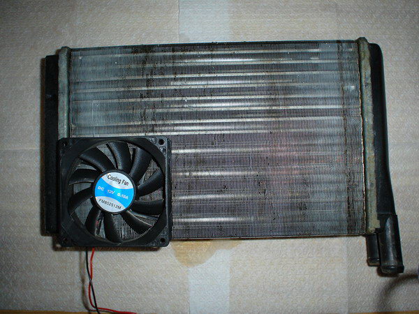

Atari[Xp+] Δημοσιεύτηκε Ιανουάριος 3, 2005 #1 Δημοσιεύτηκε Ιανουάριος 3, 2005 Γειά σας . Εν αναμονή της περιβόητης αντλίας l20 [λάμψη έχει καταντήσει η φάση της... εάν δεν μου την φέρει ο γνωστός μου με το pet στις επόμενες 3 μέρες τον γειώνω και πάω online shop] Βρήκα ένα πολύ ποιοτικό ψυγείο , σεβαστών διαστάσεων 28cmX16X5 ., με πολλά φινάκια [έτσι δεν ονομάζονται ?] και γενικά ..... πόλυ μου άρεσε :026: :050: :026: Απότι το ''έκοψα'' παίρνει μέχρι 6 ανεμιστήρες 8cm [λέμε τώρα σιγά μήν βάλω τόσους] στην κάθε πλευρά. Έλα να ακούω γνώμες . . . :091: :098: :004: :108: :101: :040:
Atari[Xp+] Ιανουάριος 3, 2005 Author #3 Ιανουάριος 3, 2005 Όπου βλέπεις μαύρο είναι πλαστικό , το υπόλοιπο είναι αλουμίνιο . Άν ενοείς για διάβρωση , δεν με ενδιαφέρει , θα βάλω αντιδιαβρωτικό και ότι γίνει , ούτως η άλλως το πολύ 1 χρόνο να μείνω ακόμη σε socket A , Η αντλία δεν έχει ανάγκη , οπότε ...... :041: Να μου τρυπησει το μπλόκ σε ένα χρόνο ,,, χλωμό το κόβω . Τί λέτε . ?
outlaw Ιανουάριος 3, 2005 #4 Ιανουάριος 3, 2005 ']Όπου βλέπεις μαύρο είναι πλαστικό ' date=' το υπόλοιπο είναι αλουμίνιο . Άν ενοείς για διάβρωση , δεν με ενδιαφέρει , θα βάλω αντιδιαβρωτικό και ότι γίνει , ούτως η άλλως το πολύ 1 χρόνο να μείνω ακόμη σε socket A , Η αντλία δεν έχει ανάγκη , οπότε ...... :041: Να μου τρυπησει το μπλόκ σε ένα χρόνο ,,, χλωμό το κόβω . Τί λέτε . ?[/quote'] Χμμμ....όλοι λένε οτι τα αλουμινένια υστερούν έναντι των χάλκινων. Δοκίμασε και πές μας.
Atari[Xp+] Ιανουάριος 3, 2005 Author #5 Ιανουάριος 3, 2005 Για να το λένε κάτι θα ξέρουν . Έμένα όμως μου κάνει εντύπωση πώς ψάχνοντας το google την τελευταια βδομάδα , Είδα πως στα αυτοκίνητα τα γνησια heatercore είναι αλουμινένια , αυτο που δείχνω πχ είναι γνησιο και κάνει 150 ευρά & φπα. To ημιτασίον που πήρα τηλ , σε ένα απο τα μεγαλύτερα καταστηματα ac αυτοκινήτων στην Ελλάδα κάνει 50 ευρά . Γιατί ? Και στα αυτοκίνητα το ίδιο δεν θέλουν ? απαγωγή θερμότητας δηλαδή . [Στα αυτοκίνητα το heatercore είναι στην μέση μέσα σε ένα κουτί , το φυσά ένας μεγάλος ανεμιστήρας , και με αγωγους μοιράζει ζεστό αέρα στο αυτοκίνητο μέσα . Η ίδια δουλειά δηλαδή με μας [PC] αλλά ανάποδα.
Skinny13 Ιανουάριος 3, 2005 #6 Ιανουάριος 3, 2005 μη μασας,το ψυγειακι ειναι μια χαρα,εχω δουλεψει αρκετα αλουμινενια,πιο μικρα απο αυτο και ειναι πολυ καλα σε αποδοσηΟσο για τη διαβρωση,πρεπει να περασει πολυς καιρος για να γινουν τα πραγματα επικινδυνα ...αλλα ουτε και η Λ20 θα τραβηξει ζορια επειδη το ψυγειο ειναι σωληνοτο
Atari[Xp+] Ιανουάριος 3, 2005 Author #7 Ιανουάριος 3, 2005 Μπράβο φίλε μου μου δίνεις ελπίδες :026: , πέρα απο την πλάκα 28cm μήκος πιστεύω είναι καλά , αν σκεφτούμε ότι αυριο - μεθαυριο μπορεί να βάλω και στην vga & chipset block..., να βάλω κανα μικρό ψυγείο [όσο είναι ο ανεμιστήρας ο 12cm] απ αυτά που παίζουν στην αγορά δεν θέλω , θα πρέπει να έχω μονίμως ένα fan στις 4500rpm [μην πώ κανά 6άρι] για να δώ προκοπή , ενώ με αυτό πιστεύω θα κάνω κάτι :117: , , , ..... Θα δούμε , . . . η μάλλον θα δείξει. Επίσσης μία φορά το 2μηνο θα ανοίγω το block και θα το καθαρίζω να αποφύγω όσο γίνεται την διάβρωση. Υ.Γ Δέν ξέρω αν φαίνετε στην φωτό αλλά επιμένω στο ψυγείο αυτό γιατί πέρα του ότι είναι μεγάλο έχει πάρα πολλές σωληνώσεις , όχι σαν κάτι άλλα απο κίτ που έχω δεί 5 σωλήνες το πολύ απο 7 cm ο καθένας τι να σου κάνουνε ??? Αφού αν έχεις 2-3 μπλόκ πιό πολύ μετωπική επιφάνεια έχουνε τα μπλόκ απ' το ψυγείο ... Ας με διορθώσει κάποιος αν κάνω λάθος ,,, μην παρασέρνουμε και τους άλλους. :023:

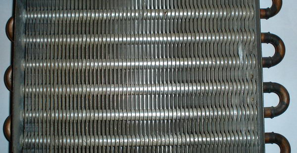

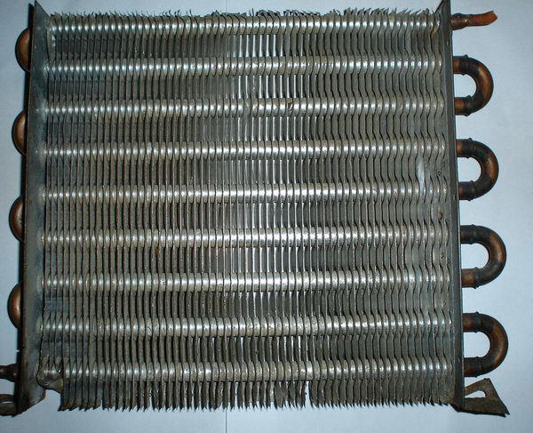

Atari[Xp+] Ιανουάριος 4, 2005 Author #18 Ιανουάριος 4, 2005 Βέβαια έχω έτοιμη και την εναλακτική λύση , η οποία δεν μου αρέσει όσο η πρώτη , αλλά μπορεί να την εφαρμόσω , . Από ψύκτη νερού , όλο χάλκινο :038: εκτός τα φιν ενοείται . Στην πρώτη φωτό όπως είναι , στην δευτερη όπως θα είναι αφου του κόψω 1 σωλήνα απο την κάθε πλευρά. διαστάσεις 28cmΧ23cm και 28cmΧ16cm μετά το κόψιμο.
