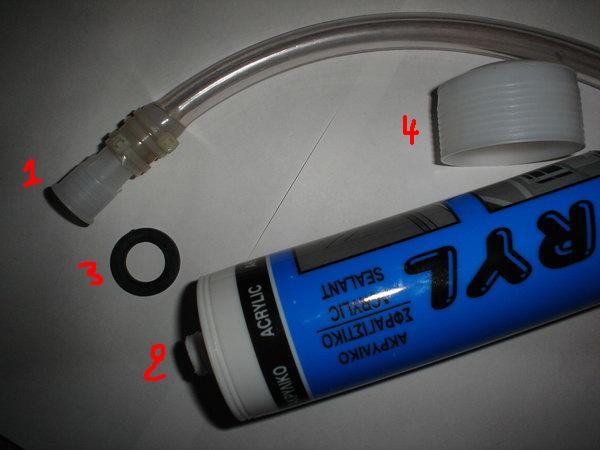

Tank εύκολα-γρήγορα χωρίς κολλήσεις με 1.5 ευρώ

Spurious , αδειάζεις όλη την σιλικόνη πατώντας απο πίσω την τάπα με 1 κατσαβίδι μακρύ π.χ , γιατι έτσι στραγγίζει κιόλας δεν χρειάζεται πολύ πλύσιμο το σωληνάριο , και μετά με το κατσαβίδι αφου το βάλεις απο μπροστά ξαναφέρνεις πίσω την τάπα , την βγάζεις και μετά κόβεις όπου θές το σωληνάριο . Τώρα τελειωμένη η όχι ούτως η άλλως φθηνά έχει πάρε μία καινούρια ~1.5-2.0 ευρώ έχει , εκεί που θα ρωτήσεις πές την πιό φθηνή αφού δεν σε ενδιαφέρει η ποιότητα της σιλικόνης.

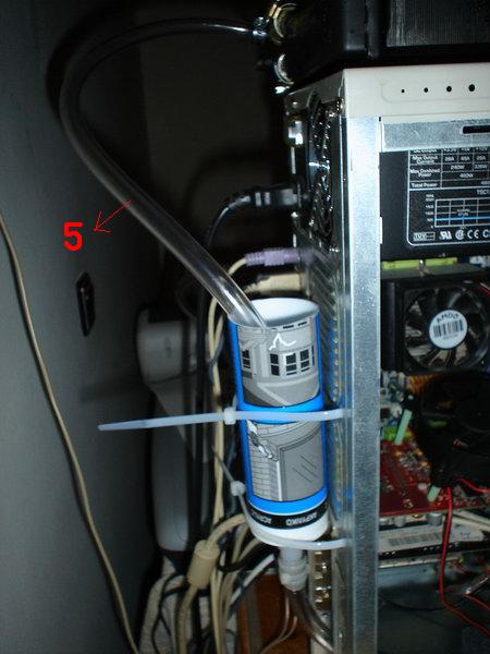

Update ,
Στην ένωση ακροφύσιου [1] με Τάνκ [2] Μπορούμε να βάλουμε μία φλάτζα
[3] για την μέγιστη προστασία διαροής [και χωρίς δεν στάζει πάντως ].
Επίσης στην 2η φωτό βλέπετε πως θα τοποθετηθεί το Τανκ όταν ολοκληρωθεί το σύστημα . Με την διαφορά ότι η Σωλήνα της ανακύκλωσης [5] θα περνάει μέσα απο το Κούπωμα [4].

Εχω μια μικρη αντιρηση ως προς την θεση του τανκ.
Στην θεση αυτη θα ζεσταινεται το νερο επιπλεον απο τον ζεστο αερα του κουτιου και του τροφοδοτικου.
Πιστευω θα ηταν καλυτερο να το βαλεις καπου αλλου.

Έτσι φαίνετε στην φωτό , αλλά ξεγελά , είναι ακριβώς εκεί που πρέπει , μετά απο ~10 ώρες [απο 12 το πρωί ώς 10 το βράδυ] το τανκ ήτανε κρύο όσο και στην κάτω πλευρά του ... Είναι 4cm πιό κάτω απο το κάτω μέρος του ανεμιστήρα του PSU [δεν το ''βρίσκει'' με λίγα λόγια ο αέρας που βγάζει το tagan480 ]. , και 10cm~ πιό πάνω απο την αντλία καλό αυτό ε?
Παρεπιμπτοντως στο θέμα της αντλίας η l20 ακυρώθηκε [λόγω αργοπορίας της παραγγελίας του καταστήματος] και δευτέρα πάω για online shop.
Έχω μερικές ερωτήσεις επειδή l20 δεν βρίσκω online [απο Ελλάδα πάντα]
Να πάρω eheim 1048 ? ~50 ευρώ [Θα αντέχει σε μελλοντική αναβάθμιση + 2 μπλόκ ? +gpu+chipset ? Είναι αθόρυβη-στεγανή ?
L30 στην ίδια τιμή ? Απο θόρυβο πώς πάει ?
Κάτι άλλο ?

Ναι Γενικά δεν είμαι των ανεμιστήρων ,, γιαυτό και πάω για νερό [να γλυτώσω απο τον 1 απο τους 3 που έχω που κάνει και πιό πολύ θόρυβο] . 2Χ12αριδες να χτυπάνε ψυγείο θα έχω όλους και όλους στο σύστημα . [τους 2 απο το tagan δεν τους μετράω για ανεμιστήρες, , , αν έχεις ακούσει το συγκεκριμένο psu να δουλεύει θα καταλάβεις γιατί.]
Πάντως αν βάλεις στην μνήμη 1[που είναι της μόδας] στο chipset1 [τον έχω καταργήσει εδώ και καιρό->χωρίς παρενέργειες-προβλήματα] 3-4 στο κουτί , 2-3 στο ψυγείο ΟΣΟ μα όσο αθόρυβοι και να είναι τι να το κάνω ???? καλύτερα να έχω στο case 35c αντί για 28c παρά να βουίζει όλο το tower σαν σφηκοφωλιά. Ειδικά το βράδυ θέλω ησυχία και εμένα προσωπικά με ενοχλεί . Άλλους βέβαια μπορεί να μην τους πειράζει , γνώμες είναι αυτες
