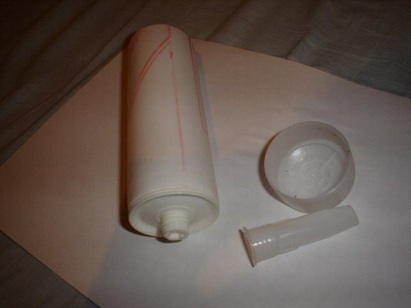

Δέν ξέρω κατά πόσο αυτή η ιδέα είναι σωστή , η αν έχει εφαρμοστεί [ εγώ δεν την έχω εφαρμόσει ακόμη γιατί περιμένω την αντλία -l20- για να ολοκληρώσω το σύστημά μου] . Όσο περιμένω την αντλία πάντως έφτιαξα αυτό το τανκ , 200ml περίπου και έχει ως εξής ,.
Σωληνάριο σιλικόνης 1.5 εύρω το οποίο μπορούμε να αγοράσουμε σχεδόν παντού , κομμένο στο σημείο που βλέπετε , απο κάτω κόβουμε και την μύτη εκεί που θέλουμε αναλόγως τι λάστιχο έχουμε , και απο πάνω κάνουμε μία τρύπα στην τάπα του [βλέπε εικόνες] και έχουμε ένα πολύ ωραίο και πάνω απ'ολα στεγανό τανκ χωρίς την παραμικρή κόλληση .

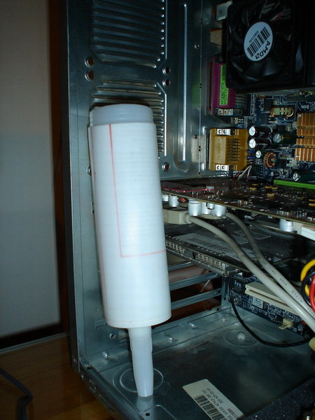

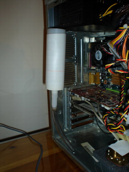

Το τανκ θα μπει στο κουτί από πίσω κάθετα
Για μια ακομη φορα αποδεικνυεις οτι διαθετεις μεγαλη φαντασια κι ευρηματικοτητα.
Πραγματικα ειναι μια πολυ εξυπνη ιδεα αφου το μακροστενο μεγεθος του σωληναριου, το καθηστα κατα τη γνωμη μου ιδανικο για να χωρεσει μεσα στο κουτι.
Φροντισε ομως να εισαι σιγουρος για τη στεγανοτητα του και καλη συνεχεια στο project!!!
Ευχαριστώ πολύ . Αυτό ήτανε πρόχειρο με κάτι που ειχα στο σπίτι .Απο την τρίτη θα πάω σε ένα κατάστημα με χρώματα κτλ. και θα πάρω άλλο σωληνάριο , θα κοιτάξω για διαφανές :049: . Όσο για την στεγανότητα , αυτή έχει δοκιμαστεί [με καυτο νερό μάλλιστα] , είναι 100% στεγανό .

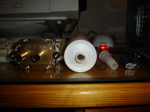

Αυτο που πρεπει να προσεξεις ειναι η εσωτερικη διαμετρος της τρυπας.
Οπως το βλεπω με το ματι, μου φαινεται μικρη.
Πρεπει να ειναι ιδια με του σωληνα και με τα υπολοιπα ρακορ του συστηματος.
Με ενα παχυμετρο μπορεις να την ελεγξεις.
Στην φωτό στο λευκό χαρτί που είδες το σωληνάριο έχει 3 πτερύγια μέσα στην τρύπα για να μήν βγαίνει η σιλικόνη σαν οδοντόκρεμα .... τα οποία 3 πτερυγιάκια τα έκοψα περιστέφοντας απλώς 1 ψαλίδι μέσα . Η εσωτερική διάμετρος του στομίου του σωληνάριου είναι 10mm όσα και των σωληνώσεων όσα και του μπλόκ . Αν λές πάλι για το ακροφύσιο , αυτό κόβεται λίγο ακόμα ώστε να φτάσω την επιθυμητή διάμετρο
