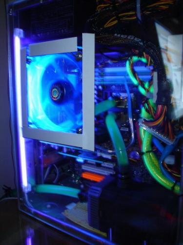

Atari[Xp+] Ιανουάριος 31, 2005 #50 Ιανουάριος 31, 2005 Mε νερό έχω από 25c- εώς 30c[στο χειρότερο stress] cpu. Στο σύστημα 19c .κλειστο case 1 12αρη να βάζει αέρα φυσάει μνημη,μοφσετ,και μπλόκ. , και κανεναν να βγάζει ... ναι κανέναν Γιατί πολύ απλα διαπίστωσα πώς αν είναι κλειστο το case το ρευμα γίνεται μονο του με λίγα λόγια οπου υπάρχει τρύπα αναπνεει το tower βγαζοντας αέρα . όλα τα παραπάνω μετρημένα αναλυτικά , όχι με μαμακίες των μετρητών που έχει η mobo. Για του λόγου το αληθές... http://www.pctechnology.gr/vbull/vb/showthread.php?t=5994&page=2&highlight=laser Στην φωτό βλέπετε τον 12αρη. Θα ήθελα να δοκιμάσω tec , αλλα θέλει decicated psu καλή μονωση παίζει και ενδεχόμενο πυρκαϊας αν αστοχήσεις να ψύξεις έστω και λιγότερο την warm plate... Edit . Eπίσης η άποψη μου είναι πως αν αποφασίσει κάποιος για tec καλά είναι να μπεί πάνω σε νεράκι , αλλιως θα πέσει 15-20c στην cpu και θα ανέβει στο case καμια 20+ δηλαδή θα έχει δροσερο το cpu,,,,,...... και vga , mofset , system , rams κτλ. θα ψηνονται γιατί η αερόψυξη θα αποβάλλει μεγάλα ποσά θερμότητας μέσα στο case.

Atari[Xp+] Ιανουάριος 31, 2005 #52 Ιανουάριος 31, 2005 Ρε Atari[Xp+] καλα καλοριφερ ανάβεις? τι θερμοκρασία δωματιου εχεις?19c system??? έλεος δλδ...Όσο για το να βάλει όλα τα φανάκια να βάζουν αέρα και οτι δεν χρειάζεται κανένα να βγάζει...είναι αρκέτα αστείο...1ονTo tower είναι δίπλα στο καλοριφέρ[50cm] ναι και λόγω διαρυθμισης του δωματιου δεν αλλάζει .2ον 1 φαν είπα δεν είπα όλα και δεν είπα φανάκι ειπα ΕΝΑΝ 12άρη. και είπα για το σύστημα το δικό μου όπως το έχω , άλλος μπορεί να έχει dual xeon clockarismenoys και να μην πιάνει αυτό το κόλπο.Ολα αυτά είναι αποδεδειγμενα και μετρημένα οπως σας είχα υποσχεθει [βλεπε link sig]....... Tέλος τα ειρωνικά και τα ''αστεία'' κρατα τα για τον εαυτό σου .....μιλάω με γεγονότα όπως ξέρεις..... αυτα μέτρησα αυτά λέω ουτε + ούτε -
soler1442169065 Ιανουάριος 31, 2005 #53 Ιανουάριος 31, 2005 ']1ονTo tower είναι δίπλα στο καλοριφέρ[50cm] ναι και λόγω διαρυθμισης του δωματιου δεν αλλάζει .2ον 1 φαν είπα δεν είπα όλα και δεν είπα φανάκι ειπα ΕΝΑΝ 12άρη. και είπα για το σύστημα το δικό μου όπως το έχω ' date=' άλλος μπορεί να έχει dual xeon clockarismenoys και να μην πιάνει αυτό το κόλπο.Ολα αυτά είναι αποδεδειγμενα και μετρημένα οπως σας είχα υποσχεθει [βλεπε link sig']....... Tέλος τα ειρωνικά και τα ''αστεία'' κρατα τα για τον εαυτό σου .....μιλάω με γεγονότα όπως ξέρεις..... αυτα μέτρησα αυτά λέω ουτε + ούτε -Κάτσε γιατί θα μας τρελάνεις....Είναι το κουτί σου 50 εκατοστά από το σώμα του καλοριφέρ... και έχεις 19c???Eμενα που είναι 2 μέτρα μακριά από το σώμα γιατί έχει 28 system? μήπως να το πάω κοντά να πέσει η θερμοκρασία? Όσο για τα παραδείγματα με τους Xeon δεν τα σχολιάζω...Στο δικό σου κουτί δλδ... κάνει καλύτερη δουλεία ένας 12αρης μόνος του να βάζει... από το γνωστό ρεύμα που δημιουργείτε εάν βάλεις έναν μπροστά/πλάγια να βάζει και του άλλους να βγάζουν...!!!???Έλεος...
Atari[Xp+] Ιανουάριος 31, 2005 #54 Ιανουάριος 31, 2005 Κάτσε γιατί θα μας τρελάνεις....Είναι το κουτί σου 50 εκατοστά από το σώμα του καλοριφέρ... και έχεις 19c???Eμενα που είναι 2 μέτρα μακριά από το σώμα γιατί έχει 28 system? μήπως να το πάω κοντά να πέσει η θερμοκρασία? Όσο για τα παραδείγματα με τους Xeon δεν τα σχολιάζω...Στο δικό σου κουτί δλδ... κάνει καλύτερη δουλεία ένας 12αρης μόνος του να βάζει... από το γνωστό ρεύμα που δημιουργείτε εάν βάλεις έναν μπροστά/πλάγια να βάζει και του άλλους να βγάζουν...!!!???Έλεος...Τόσο λέει το ψηφιακό μετρημένο στον κορμό των 5.25'' . Τωρα τι κανει το δικό σου όπως το είπες και μόνος σου. δικό σου θέμα . Μητρική με μητρικη διαφέρουν , επίσης το πιό ζεστό ''σώμα'' μέσα στο tower μου είναι ο hd , έχει 35c αν κάποιος έχει 4 μέσα στο κουτί [εσυ δεν ξέρω τι έχεις ] τι να του πώ εγώ μετά οτι πρέπει να έχουν την ίδια θερμοκρασία τα κουτιά μας ? Και ξανατονίζω έφερα το παράδειγμα με τον Xeon γιατί πήρες κάτι που είπα στην αρχή για τον 12αρι και ενώ εγώ είπα για 12ΑΡΗ ΣΤΟ ΔΙΚΟ ΜΟΥ ΣΥΣΤΗΜΑ εσύ το γενίκευσες ,,,,, και τον 12αρι τον έκανες fan και το fan φανάκια ...., οπότε καλά έκανες και δεν το σχολίασες λοιπόν. Τα κουτιά διαφέρουν άλλος στο κουτί του μπορεί να μην πέφτει καρφιτσα μέσα και με 8 12αριδες πάλι 30c να έχει . Ο νωον νοητό .Το απόγευμα που θα μου φέρουν την cybershot γιατί την έχω δανείσει θα ξαναβάλω τον σενσορα στο 5.25 να δεις στο thread της sig να μην χαλάμε και του παιδιού το thread... να ησυχάσεις .
soler1442169065 Ιανουάριος 31, 2005 #55 Ιανουάριος 31, 2005 '] Ο νωον νοητό .Μένω σε αυτήν σου την φράση λοιπόν...Και δεν δίνω συνέχεια στο θέμα...Έχω πολύ καλή διάθεση σήμερα και δεν θα την χαλάσω...Όποιος κατάλαβε...κατάλαβε.Φιλικά.Παναγιώτης.
Atari[Xp+] Ιανουάριος 31, 2005 #56 Ιανουάριος 31, 2005 Eπίσης φιλικα Θωμάς .Χωρίς 3 τελείες στο τέλος κάθε φράσης , γιατί η Ελληνική Γλώσσα που όλοι μάθαμε στο Δημοτικό λέει βάζουμε 3 τελείες στο τέλος γιατι αφήνουμε να ενοηθεί κάτι . Δεν με ενδιαφέρει τι αφήνεις εσυ , η αν τις βάζεις απο άγνοια . Και να σου πώ και κάτι δεν με πέιραξε η φάση της αμφισβίτησης ούτε θέλω να σου αποδείξω ότι έχω το cool-δροσερό σύστημα, αλλά η Ελληνική γλώσσα φημίζεται για τον πλούτο της και όταν χρησιμοποιείς λέξεις του τύπου ΕΛΕΟΣ ΑΣΤΕΙΟ κλτ αφήνοντας ειρωνία πάει να πέι οτι τις γράφεις γιατί θελέις και όχι γιατί δεν υπάρχουν άλλες .
spresv Ιανουάριος 31, 2005 #57 Ιανουάριος 31, 2005 Συγγνωμη αλλα μια διευκρινιση. Σημαδεψες τον κορμο του 5.25 (τη λαμαρινα) και πηρες sys temp?
Atari[Xp+] Ιανουάριος 31, 2005 #58 Ιανουάριος 31, 2005 Εκεί στερέωσα το καλώδιο . Ναι .Αν το έβαζα πάνω απο την κάρτα vga το χτυπάει ο 12αρης ., θα έδειχνε λιγότερο , αν το έβαζα πιο κάτω θα ζεσταινόταν απο την 1250 , αλλου , που ? Στο psu ? Εκεί έκρινα πως δεν θα επηρεαζότανε τόσο πολύ και θα μετρούσε πιό καλα το εσωτερικο.
soler1442169065 Ιανουάριος 31, 2005 #59 Ιανουάριος 31, 2005 ']Eπίσης φιλικα Θωμάς .Χωρίς 3 τελείες στο τέλος κάθε φράσης ' date=' γιατί η Ελληνική Γλώσσα που όλοι μάθαμε στο Δημοτικό λέει βάζουμε 3 τελείες στο τέλος γιατι αφήνουμε να ενοηθεί κάτι . Δεν με ενδιαφέρει τι αφήνεις εσυ , η αν τις βάζεις απο άγνοια . Και να σου πώ και κάτι δεν με πέιραξε η φάση της αμφισβίτησης ούτε θέλω να σου αποδείξω ότι έχω το cool-δροσερό σύστημα, αλλά η Ελληνική γλώσσα φημίζεται για τον πλούτο της και όταν χρησιμοποιείς λέξεις του τύπου ΕΛΕΟΣ ΑΣΤΕΙΟ κλτ αφήνοντας ειρωνία πάει να πέι οτι τις γράφεις γιατί θελέις και όχι γιατί δεν υπάρχουν άλλες .[/quote']Ελπίζω να καταλάβεις κάποια στιγμή, πως δεν μέτρησες την θερμοκρασία του αέρα μέσα στο κουτί σου...αλλά την θερμοκρασία της λαμαρίνας στην οποία έπεσε το laser...δίνοντας σου τέτοιες τιμές.Δεν προσπάθησα να σε βγάλω ψεύτη... απλά να σου πω πως αποκλείεται να έχεις τόσο χαμηλές temps.
spresv Ιανουάριος 31, 2005 #60 Ιανουάριος 31, 2005 κατ' εμε αυτο δεν συνιστα μια αξιοπιστη system temp. Απλως μετρας την θερμοκραια της λαμαρινας. Ο ιδιος σενσορας καπου στο κεντρο του κουτιου, χωρις να τον χτυπαει ανεμιστηρας, θα ειναι πολυ πιο αξιοπιστος.Και θυμησου οτι καθε μερος του case εχει και διαφορετικη θερμοκρασια. δεν θα μπορεσεις να παρεις απο καπου απολυτα αξιοπιστη μετρηση.
