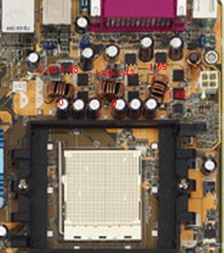

Τhorlite εσυ το εχεις μετρησει σε αυτα τα πηνια?
γιατι κι εγω εκει πηγα πρωτα να δοκιμασω αλλα δεν μου εδειχνε καμμια ενδειξη.
μηπως το εβαζα λαθος?
που ακριβως να το ακουμπησω?
Nα βαλεις τη μυτη του πολυμετρου στη πλευρα που ειναι κολλημενο το πηνιο και κοιταει προς τον CPU αυτη η πλευρα πανω στο πηνιο δεν προκειται να δειξει τιποτα καθως ειναι μονωμενο με βερνικι.......

To πηνιο εχει δυο ποδαρια σε οποιο και να μετρησεις το ιδιο κανει.
Απλα βαζεις τον κοκκινο ακροδεκτη στη βαση την ασημενια οπου εχει γινει η κολληση του χαλκινου σπυραλ πως αλλιως να το πω??
Το δε μαυρο του πολυμετρου στο σασι του Η/Υ...

λοιπον εκανα μια ακομα προσπαθεια σε ολα τα ποδαρακια
Δεν δειχνουν ολα, ή τουλαχιστον εγω δε μπορεσα να μετρησω σε 2
τελικα δοκιμασα και στα αλλα, και με δυσκολια (γιατι επαιζε πολυ και δυσκολα εβρισκα σταθερο σημειο),
μπορεσα να παρω τα παρακατω νουμερα (στο περιπου, ελπιζω να μην εκανα κανενα μικρολαθακι γιατι δεν τα σημειωνα :003: )
Αυτα με BIOS=1.525 και Asus probe/cpu-z = 1.568-1.584
λοιπον, ποιο ειναι το σωστο?

Αλλα μαλλον (δε φαινεται καλα η φωτο) τα πρωτα δυο ειναι ενα εκ των δυο MOSFET που δειχνουν 1.55 και 1.48...
Τρια δεκαδικα ψηφια δεν εχει το πολυμετρο???
Αλλαξε σκαλα!
Eκει που λεει 1.55 ειναι το σωστο εσενα δινει 0.25V παραπανω εμενα 0.17-0.2V παραπανω,εκει που γραφεις 0 απλα δεν το ακουμπησες σωστα μια και αν ηταν 0 δεν θα δουλευε και σε εκεινα τα σημεια το ιδιο πρεπει να εχεις.........LOL

απο τα πηνια (6 ποδαρακια) ειναι ολες οι μετρησεις, οχι mosfets
αυξησα το Vcore και αυξηθηκαν αναλογα ολα !
οποτε παλι ακρη δε βγαινει !!!
τα 2 απο αριστρα τα παραλληλα με το σοκετ, δειχνουν μικρο V στο εξω ποδαρακι
το 3ο στα δεξια, το στριμμενο :003: δειχνει στο ενα ποδαρακι ενδιαμεσο και στο αλλο πιο μεγαλο που πλησιαζει την τιμη που εχω θεσει
