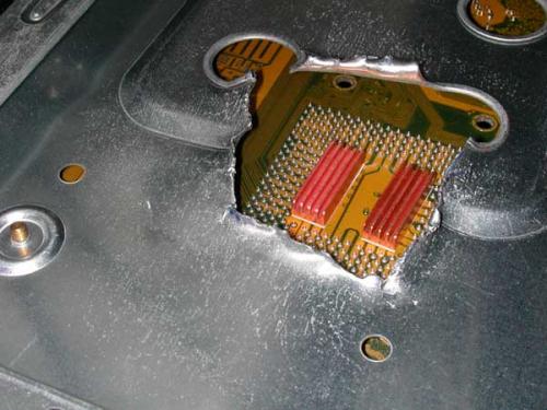

schumifer Δημοσιεύτηκε Δεκέμβριος 26, 2004 #1 Δημοσιεύτηκε Δεκέμβριος 26, 2004 Εδώ και καιρό είχα κόψει ένα μικρό κομμάτι από την πλάτη του γυμνού κουτιού μου(βάση μητρικής) ,στην περιοχή του επεξεργαστή γιατί πίστευα ότι αφού ζεσταίνεται και η περιοχή κάτω από τον επεξεργαστή ,δε θα μπορούσε να είναι κακό να διώξω λίγη ακόμη θερμότητα. Η άποψη αυτή βρήκε και θετική και αρνητική ανταπόκριση. Στη δεύτερη μεριά ήταν εκείνοι που θεωρούσαν ότι απλά έτσι κοροϊδεύουμε το θερμίστορα .Υπήρξε όμως αναφορά χρήστη που επιβεβαίωσε ότι κατάφερε να ανεβάσει το max winblows post του τοποθετώντας ένα ανεμιστηράκι εκεί πίσω...Επειδή ίσως η αλήθεια να είναι στη μέση ,χτες αποφάσισα να παίξω λιγάκι. Έτσι για να δω αν ήταν ζεστό ,ή τσουρουφλιστό το πίσω μέρος της μητρικής στο επίπεδο του επεξεργαστή ,έβαλα το δείκτη και το μέσο ,στη περιοχή την ελεύθερη από pins.
schumifer Δεκέμβριος 26, 2004 Author #2 Δεκέμβριος 26, 2004 Λίγα δευτερόλεπτα μετά αποφάσισα ότι ήταν αρκετά ζεστό (αουτςςςςς) .Γυρνώντας το βλέμμα μου στην οθόνη πρόσεξα ένα σκαμπανέβασμα της CpuTemp από 50->49 (toast) .Έχει πλάκα σκέφτηκα ,και ξαναέβαλα τα δάχτυλα ,πιέζοντας λίγο παραπάνω και κοιτώντας ταυτόχρονα τις θερμοκρασίες .Λίγα δεύτερα μετα είδα 48 ...47 βαθμούς κελσίου αλλά ή θερμοκρασία άρχιζε πάλι να ανεβαίνει μόλις έβγαλα τα δάχτυλα-τι πιο φυσιολογικό?! Ώραία λέω ,τώρα πώς κολλάμε ανεμιστηράκι εκεί πίσω? Μέχρι να σκεφτώ τρόπο πρόσεξα τα ψυκτράκια που είχα πάρει για τις μνήμες της κάρτας γραφικών .Είχα ήδη κόψει ένα από αυτά στα τέσσερα και είχα βάλει τα χαλκουδίνια πάνω σε 4 μοσφετάκια-όσοι έχουν της ASUS A7v880 ξέρουν πόσο μικρά είναι. "....Χμμμ, μικρούλια είναι αυτά λες να χωράνε???..." Ένα λεπτάκι μετά είχα κολλήσει δύο κοιτώντας τις θερμοκρασίες. Τρέλα ,..., τα δροσερά λόγω περιβάλλοντος ψυκτράκια μού χαρίσανε ένα 45 με 46 ...Λίγα δεύτερα μετά τη χαρά η θερμοκρασία σταθεροποιήθηκε στους 49...
schumifer Δεκέμβριος 26, 2004 Author #3 Δεκέμβριος 26, 2004 Είχα ακούσει ότι σκέτα ψυκτράκια χωρίς ροή αέρα μπορούσαν να έχουν μέχρι και χειρότερα αποτελέσματα από ό,τι χωρίς. Ο ανεμιστήρας ήταν πλέον απαραίτητος και παρά το προχωρημένο της ώρας ,ο Μορφέας συμφώνησε να μου δώσει λίγα λεπτά για να τελειώσω τη σκέψη μου. Το μαμίσιο της ΑΜΔ ήταν ότι έπρεπε, τα τρία καλωδιάκια με το βίσμα φωτογραφήθηκαν για μελλοντική ανάγκη-λέγε με RMA cpu Τα 2 άλλα καλωδιάκια καρφώθηκαν σε μόλεξ που ήταν διαθέσιμο από το εξωτερικό τροφοδοτικό (11 βολτ). Για την ιστορία να αναφέρω ότι τη στιγμή που γίνονται όλα αυτά είμαι με έναν ρευματοφάγο T-Bred B 2000+ με 171 fsb και 1.80 από ΒΙΟΣ (1.86 από Hardware Sensors Monitor και Asus Probe,κάπου εκεί είναι και το πολύμετρο).To ρεύμα το είχα ανεβάσει μόνο προσωρινά.Κανονικά το έχω 1.75 ΒΙΟΣ 1.80 Μονιτορ. Τα αποτελέσματα λοιπόν έχουν ως εξής. Μετά από μία ώρα τοστ η θερμοκρασία μου έπεσε από 50 σε 34 βαθμούς κελσίου....... Το αν αυτοί οι 15 βαθμοί είναι 100% εκμεταλλεύσιμοι και μετουσιώνονται σε υπερχρονισμό δεν μπορώ να ξέρω λόγω του συστήματός μου. Πάντως σίγουρα είναι κάτι

dpresv Δεκέμβριος 26, 2004 #5 Δεκέμβριος 26, 2004 ωραία παλληκαριά αυτή που έκανες, αλλά έχω ένα σχόλιο :με τι το έκοψες το κουτί σου? με ανοιχτήρι για κονσέρβες? κυριολεκτικά το ξέσκισες!!!

schumifer Δεκέμβριος 26, 2004 Author #10 Δεκέμβριος 26, 2004 Αυτή η συζήτηση όπως είπα έχει ξαναγίνει για το πόσο κοροϊδεύουμε τον θερμίστορα ή όχι.Κάποιο παιδί είχε αναφέρει ότι δεν είναι εύκολο να τον επηρεάσουμε καθότι δεν βρίσκεται στης πίσω επιφάνεια της μητρικής-κάτοι έλεγε περί στρωμάτων δεν τα θυμάμαι ακριβώς.Δεν μπορώ να το δω εγώ το πόσο κερδίζω έτσι σε υπερχρονισμό γιατί αν κι έχω καλές θερμοκρασίες δεν ανεβαίνει εύκολα χωρίς ρεύμα και δεν θέλω να του δώσω άλλο αυτήν την περίοδο.Το κουτί το άνοιξα πολύ βιαστικά όταν το είχα ανοίξει με τανάλια και πένσα
