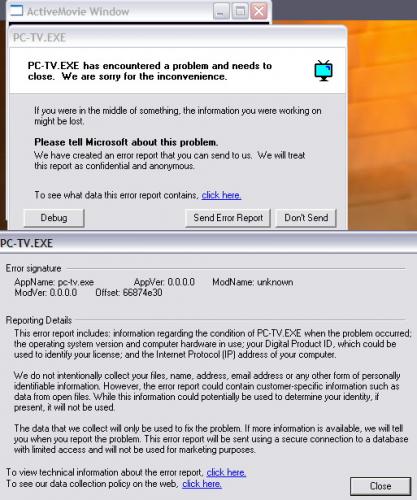

planetman Δημοσιεύτηκε Ιανουάριος 5, 2005 #1 Δημοσιεύτηκε Ιανουάριος 5, 2005 Ρε παιδιά, εδώ και έναν ολόκληρο χρόνο βλέπω μια χαρά τηλεόραση στον υπολογιστή μου με την crypto mpeg PC TV radio Tuner. Από εχτές μου βγάζει το μήνυμα που φαίνεται στη φώτο. Έκανα reinstall το πρόγραμμα αλλά τα ίδια. Μερικές φορές, αν πάω να τρέξω το WINDVR, το οποίο μου χτυπάει με τον ίδιο τρόπο και μετά τρέξω το PC TV RADIO II, τρέχει μια χαρά αλλά όχι πάντα. Τί συνέβη ξαφνικά;

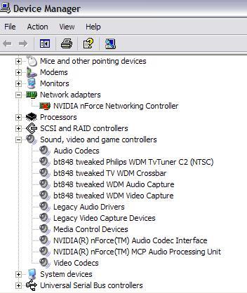

planetman Ιανουάριος 7, 2005 Author #16 Ιανουάριος 7, 2005 ταραμά, τί είναι wdm; Αν εννοείς drivers της κάρτας τηλεόρασης, τους έχω περάσει κανονικά, το έχω κάνει πολλές φορές. Στη φώτο φαίνονται, βασικά τώρα έχω βάλει τους πειραγμένους. Εκεί που λέει NTSC, δεν είχε PAL στους drivers, δεν ξέρω αν είναι λάθος. Επίσης, αυτό που είπες για το jumper στην κάρτα γραφικών, δεν έχω ιδέα τί είναι, πού ακριβώς βρίσκεται; Αλλά δεν νομίζω να πειράχτηκε αυτό. Πες μου όμως καλού κακού. Αυτό που είπες ότι πρέπει αρχικά να κάνω το αρχικό πρόγραμμα να δουλέψει, συμφωνώ απόλυτα. Κάτι πάει στραβά και δεν αναγνωρίζεται το tuner μου. Όσα προγράμμα και να βάλω αυτή τη στιγμή, δεν πρόκειται να δουλέψει κανένα. Δες λίγο την φωτογραφία να μου πεις αν κάτι είναι λάθος.

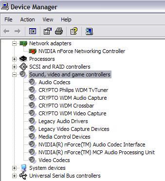

planetman Ιανουάριος 7, 2005 Author #18 Ιανουάριος 7, 2005 Ορίστε, ξαναέβαλα τους κανονικούς drivers και πάλι δε δουλεύει. Θα το σπάσω, δε μου γλιτώνει ταραμά, πού είναι το jumperάκι στην 9800Pro που λες;
taramas Ιανουάριος 7, 2005 #19 Ιανουάριος 7, 2005 Λοιπόν, κοίτα τους drivers που δείχνει το δικό μου και θα καταλάβεις,
planetman Ιανουάριος 7, 2005 Author #20 Ιανουάριος 7, 2005 Τί θα καταλάβω; Τα δύο πρώτα ΑΤΙ εμένα ποτέ δεν τα έδειξε. Τί πρέπει να κάνω;
