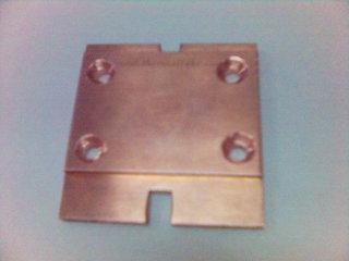

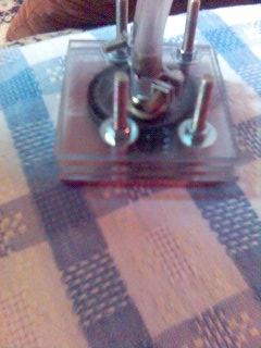

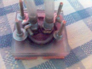

Atari[Xp+] Δεκέμβριος 27, 2004 Author #26 Δεκέμβριος 27, 2004 Χρόνια πολλά. Ύστερα απο μία επιτυχημένη προσπάθεια κατάφερα να φτιάξω το παρακάτω μπλόκ , που αποτελείται , απο μία ψύκτρα volcano12extreme της οποίας έκοψα τα φτεράκια , την γυάλισα με τροχό ,την τρύπησα, έβαλα 3 κομμάτια πλέξι [επειδή δεν βρήκα ένα που ήθελα 3~εκατοστά] και για ρακόρ , επειδή με τα κλασικά είχα διαροές έβαλα 2 βαλβίδες απο σαμπρέλα , που στην βάση τους έχουν λάστιχο γύρω γύρω [οτι πρέπει] , και τις οποίες τις άνοιξα με τρυπάνι .

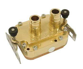

Atari[Xp+] Δεκέμβριος 27, 2004 Author #27 Δεκέμβριος 27, 2004 Σε περίπτωση που δεν πετύχει και αυτό το μπλόκ, [δεν έχει έρθει η l20 ακόμη να το δοκιμάσω ] παράγγειλα και αυτό , για να τελειώνω καθώς η υπομονή μου έχει παραδώσει το πνεύμα :066: . Παρακάτω θα παραθέσω test του αγοραστού μλόκ.
soler1442169065 Δεκέμβριος 27, 2004 #29 Δεκέμβριος 27, 2004 ']Χρόνια πολλά. Ύστερα απο μία επιτυχημένη προσπάθεια κατάφερα να φτιάξω το παρακάτω μπλόκ ' date=' που αποτελείται , απο μία ψύκτρα volcano12extreme της οποίας έκοψα τα φτεράκια , την γυάλισα με τροχό ,την τρύπησα, έβαλα 3 κομμάτια πλέξι [επειδή δεν βρήκα ένα που ήθελα 3~εκατοστά'] και για ρακόρ , επειδή με τα κλασικά είχα διαροές έβαλα 2 βαλβίδες απο σαμπρέλα , που στην βάση τους έχουν λάστιχο γύρω γύρω [οτι πρέπει] , και τις οποίες τις άνοιξα με τρυπάνι .Αν και ειναι πολυ καλο σαν ιδεα....και πολυ μου αρεσε...δεν νομιζω οι επιδωσεις του να σε αφησουν ευχαριστημενο....Παντως μπραβο για την υπομονη σου...
Atari[Xp+] Δεκέμβριος 27, 2004 Author #30 Δεκέμβριος 27, 2004 Να τονίσω επίσης πως κατέληξα στο συγκεκριμένο αγοραστό μπλόκ για τον λόγο ότι όταν αγόρασα την μητρική μου ξεχάσανε να μου δώσουν τις 4 τρύπες για μπλόκ [και το agp-pci lock] . Πήρα ποιότητα όμως :039: Gigabyte :056: A το test του Cyclone http://www.overclockers.com/articles373/wbsum.asp
