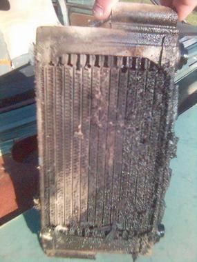

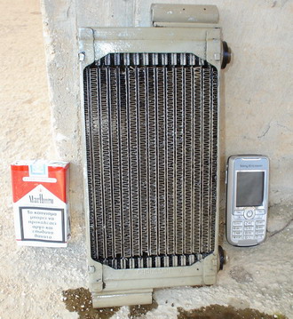

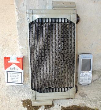

Atari[Xp+] Δεκέμβριος 17, 2004 Author #2 Δεκέμβριος 17, 2004 Ψυγείο αλουμινένιο από citroen ''Βάτραχο'' euro=0 απο φίλο μου με συνεργείο

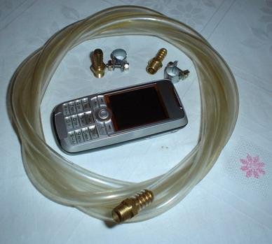

Atari[Xp+] Δεκέμβριος 17, 2004 Author #4 Δεκέμβριος 17, 2004 ευρώ 4.80 2 μέτρα λάστιχο διαμέτρου μισού εκατοστού και 4 ρακορ με ισάριθμους ''σφικτήρες'' 2 για το απερχόμενο μπλόκ και 2 για την περιπτωση λάθους.

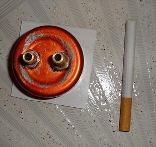

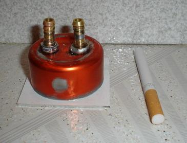

Atari[Xp+] Δεκέμβριος 17, 2004 Author #5 Δεκέμβριος 17, 2004 :031: Λοιπόν το παρακάτω αποτέλεσμα είναι 2 εύρω κομμένη αλουμινένια κούπα 100? ml κρασιού στην οποία βλέπετε τον πάτο της ανάποδα, με δύο ρακόρ κολλημένα να δεσπόζουν , και μία βάση αλουμινίου 3-4 χιλ. να περιμένει το αυριανό πρωίνο να την κολλήσει ο φίλος μου :055: με οξυγόνο.

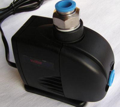

Atari[Xp+] Δεκέμβριος 17, 2004 Author #7 Δεκέμβριος 17, 2004 H φωτό είναι δανεική απο το google καθώς η δεσποινίς θα αγοραστεί απο βδομάδα [μάλλον] απο το pet... euro~30

Atari[Xp+] Δεκέμβριος 18, 2004 Author #12 Δεκέμβριος 18, 2004 Σήμερα θα προσπαθήσω [αν σταματήσει η βροχή ρίχνει ''καρέκλες'' ] να φτιάξω άλλο ένα πιο προσεγμένο με plexi . Αν δεν μου αρέσει το αποτέλεσμα , παίρνω και αυτό το block, και κλείνει το project :079: στα ~80 ευρώ.
CmoS Δεκέμβριος 18, 2004 #13 Δεκέμβριος 18, 2004 Εγω θα ελεγα να μην επιχηρησεις καν να βαλεις το 1ο block.Ωραιο σαν ιδεα αλλα θα δυσκολευτεις να το στερεωσεις σωστα,ισως να εχεις προβλημα με θερμοκρασιες...επεισης πολλοι μικροι σοληνες....ολα αυτα ειναι μειων. Παρε ενα ετοιμο block εταιριας μιας και με πλεξι οπως το θες ειναι αρκετα δυσκολο ή μπορεις να παρεις ενα block απο τον Eleven ή τον Skinny13 που φυσικα θα σου βγει και πιο φτινο.
emnezia Δεκέμβριος 18, 2004 #14 Δεκέμβριος 18, 2004 Αν η επιφάνεια κάτω είναι λεία δεν θα έχεις ιδιαίτερο πρόβλημα πιστεύω στη στήριξη.Πρόβλημα θα έχεις αν το αλλάξεις με ένα χάλκινο μπλοκ και το συνδιάσεις με το αλλουμινένιο ψυγείο. Τα δύο μέταλλα (χαλκός-αλουμίνιο) δεν έχουν καλή σχέση μαζί και θα χρειαστείς πρόσθετα στο νερό.
soler1442169065 Δεκέμβριος 18, 2004 #15 Δεκέμβριος 18, 2004 Και παλι θα υπαρχει φθορα...απλα τα προσθετικα το καθυστερουν...Το καλυτερο ειναι να ειναι απο το ιδιο υλικο...
Atari[Xp+] Δεκέμβριος 19, 2004 Author #16 Δεκέμβριος 19, 2004 Στην περίπτωση των 2 υλικών που έρχονται σε έμμεση επαφή μέσω του ''νερού'' ποιο έχει φθορές , ο χαλκός η το αλουμίνιο ? εν πάση περιπτώση το όλο σύστημα με ενδιαφέρει να κρατήσει 6 μήνες περίπου , αφού το καλοκαίρι θα πάω σε 939 , οπότε μόνο την αντλία αν κρατήσω , που αυτή σίγουρα δεν την επηρεάζει η διαμάχη αλουμίνιο-χαλκός . Έτσι δεν είναι ?
Linos801442169065 Δεκέμβριος 19, 2004 #17 Δεκέμβριος 19, 2004 Θα διαβρωθει ο χαλκος απο αυτο το συνδιασμο.Γενικα να το εχεις το νου σου, και αφου προκειται για μικρο διαστημα υλοποιησε την ιδεα σου.Μελλοντικα φτιαχνεις κατι ολοκληρωμενο αφου θεωρω οτι η αντλια σου τουλαχιστον δε θα εχει κανενα προβλημα.
Chrismist Δεκέμβριος 19, 2004 #18 Δεκέμβριος 19, 2004 Ουτε εγω θα σου προτεινα να χρησιμοποιησεις το block που εφτιαξες... Το αλουμινιο ειναι κακος αγωγος της θερμοτητας (σε σχεση με το χαλκο) και ενδεχεται να εχεις απογοητευτηκες θερμοκρασιες... Αν θελεις κατι φτηνο και με καλη σχεση αποδοσης/τιμης παρε block απο skinny13. Αν θες κατι εργοστασιακο (και ενδεχομενως πιο εμφανισιμο) παρε ενα ετοιμο. Αν θες καποιο πολυ καλο σε επιδοσεις (απο οτι λενε τουλαχιστον, γιατι προσωπικα δεν τα χω δοκιμασει) παρε eleven block.Η αντλια δεν επηρεαζει την διαβρωση των μεταλλων.

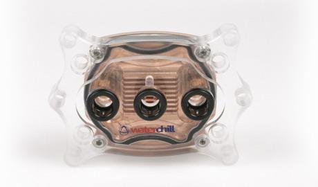

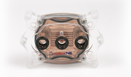

Atari[Xp+] Δεκέμβριος 19, 2004 Author #19 Δεκέμβριος 19, 2004 To block αυτό που πήγα να φτιάξω τελικά δεν προκειται να μπεί πουθενά [ευτυχώς :026: ] αφού μόλις πήγα να το κολλήσω έλιωσε . Παραθέτω ακόμη την φωτό στο μπλόκ που κατέληξα το οποίο είναι σχετικά φθηνό ~50 ευρώ με φπα, και όσα review διάβασα πλησιάζει αρκετά hand made απο εμπειροτέχνες. Επίσης έρχεται με ''γατζάκια'' μιας και η μητρική μου είναι χωρίς τρύπες.
Chrismist Δεκέμβριος 19, 2004 #20 Δεκέμβριος 19, 2004 Με 50 ευρω συμφερει (απο πλευρας επιδοσεων) να παρεις eleven block (τοσο νομιζω κανει περιπου, αν κανω λαθος ας με διορθωσει καποιος) εκτος αν σε νοιαζει η εμφανιση (plexi). Το οτι η μητρικη σου δεν εχει τρυπες ισως να ειναι προβλημα αν παρεις hand made block αν και ισως να υπαρχει τροπος να το βαλεις με κλιπς με καποια πατεντα (δεν το χω ψαξει καθολου, για λεπτομερεις pm eleven/skinny13).
