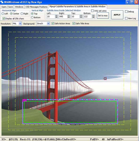

peris72 Μάϊος 11, 2005 #131 Μάϊος 11, 2005 Περάστε τα SRT από αυτό το πρόγραμμαΜπαίνει ξανά το firmware με αυτό το πρόγραμμα;Φοβάμαι μην κάνω κάποιο λάθος με τα fonts. Είναι αρκετά αριστερά στην οθόνη και δεν μπορείς να διαβάσεις την αρχή κάποιας πρότασης (μερικές φορές αυτό).Αυτό συμβαίνει σε όλους; Δεν μπορώ να φέρω τους υπότιτλους στο κέντρο, άσχετα αν αλλάξω και από τις ρυθμίσεις κάτι (στα fonts του setup).

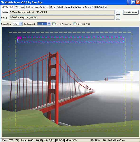

peris72 Μάϊος 11, 2005 #133 Μάϊος 11, 2005 Με ποιό firmware είσαι είπαμε;New age v3.Είδα και το New Age V4 τώρα. Το κατέβασα και με το πρόγραμμα MtkWindows v0.8.0 που βρήκα στο Link που δίνει πιο πάνω ο kronos, φέρνω στο κέντρο το παράθυρο για τις γραμματοσειρές (έχει αρκετές επιλογές για να φέρεις στα μέτρα σου τα fonts). Υπάρχει το preview στο πρόγραμμα, αλλά δεν ξέρω αν τελικά, αυτό που βλέπω στην οθόνη του pc τώρα, θα είναι αυτό που φαίνεται και στην TV.Horizontal Align: CenterVertical Align: Topκαι στο Subtitle Area inside selected Window:left: 10right: 495Top: 10Bottom: 122Μετά κάνεις save το mtk.bin και το ξαναπερνάω μέσα στο iso (μέσω του winrar) και το τρέχω στο yamada; Θα είναι οκ ή θα γίνει κάποιο μπαμ; :068: Τα fonts με το DirectSub INI Generator 0.3 τα άλλαξα σε 3-4 (no 2).

peris72 Μάϊος 11, 2005 #136 Μάϊος 11, 2005 Μετά και από επικοινωνία με τον Kronos911, ΔΕΝ ΥΠΑΡΧΕΙ New Age v4. Μόνο Yamada v4. Το Original.Original από την εταιρία με Ελληνικό μενού δηλαδή (αυτό γράφει στο site του kronos για την V4).Οκ. Σχετικά με τις αλλαγές που κάνω στο παραπάνω post, μέσω των 2 εφαρμογών, για τα fonts, Αν ανοίξω την new age V3 (που έχω τώρα στο yamada) με το MtkWindows v0.8.0 και αλλάξω στο mtk.bin new age v3, το μέγεθος και την τοποθεσία για το παράθυρο για τα mpeg 4 και φέρω στο κέντρο το παράθυρο, αλλάζοντας και τις γραμματοσειρές σε no2 με το DirectSub INI Generator 0.3, βάζοντας και κάποιο άλλο backround για φωτογραφία κλπ, σώζοντας το mtk.bin, μπορώ να κάνω μετά update το firmware που θα περιέχει τις αλλαγές αυτές;Ή οι γραμματοσειρές θα συνεχίσουν να "φεύγουν" από το πλαίσιο που όρισα εγώ στο πρόγραμμα; (να πηγαίνουν πάλι αριστερά και να χάνω την αρχή της πρότασης).Downgrade να κάνω με το original firmware που έχω και μετά να περάσω την new age v3 πάλι ή να βάλω την original v4 από το site του kronos, με το Ελληνικό μενού; Υπάρχει διαφορά;(Είναι πρόβλημα αυτό με τις γραμματοσειρές πάντως, που εμφανίζονται αριστερά και δεν κάθονται στο κέντρο όπως αυτές των dvd ταινιών).
kronos911 Μάϊος 11, 2005 #137 Μάϊος 11, 2005 New age v3.Είδα και το New Age V4 τώρα. Το κατέβασα και με το πρόγραμμα MtkWindows v0.8.0 που βρήκα στο Link που δίνει πιο πάνω ο kronos, φέρνω στο κέντρο το παράθυρο για τις γραμματοσειρές (έχει αρκετές επιλογές για να φέρεις στα μέτρα σου τα fonts). Υπάρχει το preview στο πρόγραμμα, αλλά δεν ξέρω αν τελικά, αυτό που βλέπω στην οθόνη του pc τώρα, θα είναι αυτό που φαίνεται και στην TV.Horizontal Align: CenterVertical Align: Topκαι στο Subtitle Area inside selected Window:left: 10right: 495Top: 10Bottom: 122Μετά κάνεις save το mtk.bin και το ξαναπερνάω μέσα στο iso (μέσω του winrar) και το τρέχω στο yamada; Θα είναι οκ ή θα γίνει κάποιο μπαμ; :068: Τα fonts με το DirectSub INI Generator 0.3 τα άλλαξα σε 3-4 (no 2).Λογικά οι κινήσεις σου (εκτός από το direcsubiniδεν το δουλεύω) είναι σωστές, αυτές έκανα και εγώ σε ένα F/W του 6600. Ερώτημα το 6700 το έχεις σε PAL ή NTSC. Αν είναι NTSC βάλτο σε PAL ή MULTI. Μετά δες την ρύθμιση σχετικά με την ευρεία TV και την συμπίεση (κάπου στην 1η σελίδα είναι κάτω κάτω)Βασικά τα SRT δεν τα πειράζω μόνο όταν πρέπει να τα συγχρονίσω.
