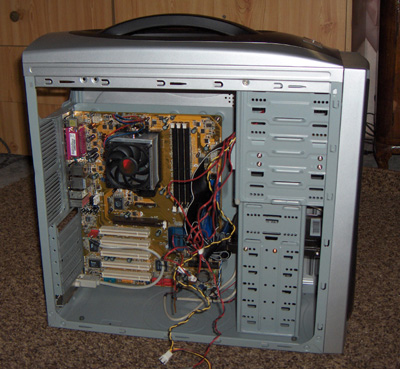

Παιδιά έχω ένα κουτί που έχει απάνω display για θερμοκρασία.
Οι αισθητήρες που έχει είναι τρις : cpu , system , hdisc
ξέρει κανείς που ακριβώς πρέπει να βάλω τους αισθητήρες και πως ?

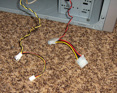

Επίσης υπάρχουν και δυο καλώδια .το ένα καταλήγει σε δυο βύσματα (αρσενικό - θηλυκό) μεγάλα για σύνδεση με το τροφοδοτικό. Το άλλο έχει πάλι δυο βύσματα α-θ σαν αυτά που είναι για τα fans

Tον σενσορα για τον cpu τον βαζεις διπλα απο τον πυρινα! Δεν μας ειπες ομως το συστηματακι σου.... Τεσπα τον σενσορα για τον hdisk τον κωλας απο κατω του.... και για το system βαλτο ή χυμα μεσα στο κουτι ή βαλτο στο northbridge (αλλα μαλλον κανε το 1ο)
To cpu αισθητηρα βαλτον πανω στην ψυκτρα...οσο πιο κοντα στον επεξεργαστη γινεται...
Το system βαλτον σε ενα σημειο μεσα στο case σου...για να βλεπεις την θερμοκρασια του...
Και το hd sensor..βαλτο πανω η κατω απο τον σκληρο σου δισκο...

Με τα καλώδια τροφοδοσίας είναι το μπέρδεμα .Στο μεγάλο βύσμα τα καλώδια συνδέονται στο μαύρο και στο κόκκινο .Στο μικρό συδεωντε στο μαύρο και στο κίτρινο .Άρα το κύκλωμα παίρνει διαφορετικές τάσεις από κάθε βύσμα. Να τα συνδέσω και τα δυο ?
Το κουτί είναι no name Και δεν έχει οδηγίες
Cpu Amd 64 3000
Mobo Asus k8n-e deluxe
Aν μπορουσες να βγαλεις καποια φωτο και να την ανεβασεις θα μας βοηθουσε παρα πολυ ή εστω καποιο λινκ με το προιον που εχεις...ή ακομα πιο απλα την ονομασια του οποτε να κοιταξουμε εμεις αν μπορουμε να το βρουμε :D

Ενταξυ παιδια , το βολεψα .
Συνδεσα το ενα βισμα στο τροφοδοτικο και δουλεψε κανονικα
