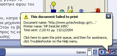

Hemispasm1442169066 Δημοσιεύτηκε Δεκέμβριος 13, 2004 #1 Δημοσιεύτηκε Δεκέμβριος 13, 2004 Το προβλημα ειναι λιγο περιεργο και δεν ειμαι και ειδικος στους εκτυπωτες. Ο εκτυπωτης δουλευε μια χαρα. Αφου εχω εκτυπωσει κανα 2 σελιδες συνειδητοποιω οτι δεν χρειζομαι να εκτυπωσω ολο το κειμενο οποτε καθως εκτυπωνει κλεινω τον εκτυπωτη και σταματαει την εκτυπωση, βγαζει το μισοτελειωμενο φυλλο εξω και κλεινει. Το προβλημα παρουσιαστηκε αφου τον ξανανοιξα. Ανοιγοντας τον κανει τη χαρακτηριστικη κινηση των κεφαλων, κατρα τη διαρκεια της οποιας κανει καποιο θορυβο σαν να κολλανε καπου καποια μηχανικα μερη. Τελικα οι κεφαλες πηγαινουν στη θεση που πρεπει να πανε. Οταν το βαλω να εκτυπωσει η τροφοδοσια χαρτιου δουλευει, το χαρτι κινειται προς τις κεφαλες οι οποιες ομως δε ξεκινανε και βγαινει κατευθειαν λαθος εκτυπωσης - βλεπε φωτο. Εκανα εγκατασταση/απεγκατασταση, λαδωσα οτι μπορουσα, εβγαλα εβαλα τα μελανια, το αφησα χωρις ρευμα 1 μερα. Τελος, αφου τα μελανια ειναι καινουρια ειπα μπας και υπαρχει πουθενα πεταμενος κανενας που καποιος χριστιανος δε χρειαζεται. http://www.pctechnology.gr/vbull/vb/showthread.php?goto=newpost&t=4544 Καμια ιδεα?
