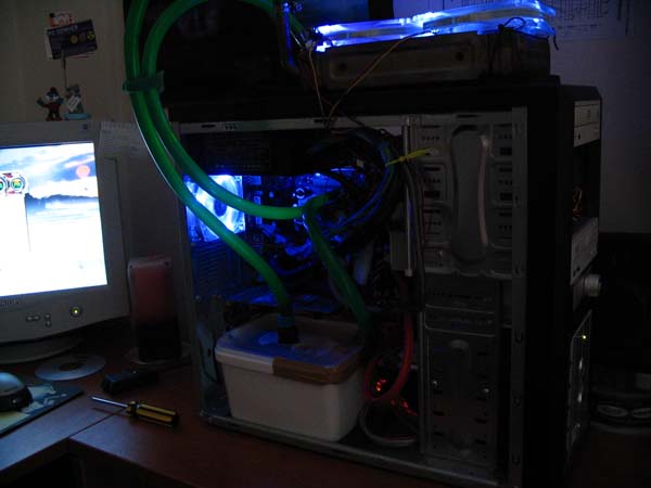

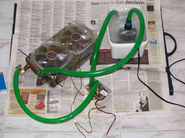

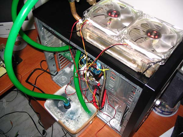

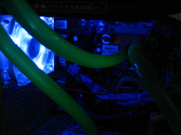

Sheik_Yerbouti Ιανουάριος 17, 2005 Author #30 Ιανουάριος 17, 2005 Μετά από κάποια προβλήματα με το ψυγείο (τρύπιο) κ πολλές ώρες εξαντλητικών τεστ :091: η υδρόψυξή μου είναι έτοιμη, στημένη κ χαίρει άκρας υγείας! Παραθέτω μερικές φωτογραφίες να δείτε το αποτέλεσμα! Όλα θα ήταν καλύτερα αν είχα μεγαλύτερο κουτί. Έβαλα άλλο τανκ από το μπολ του παγωτού (αυτό πρέπει να είναι από φέτα), κ έβαλα μέσα την αντλία! Κάποιες μικρές αναβαθμίσεις θα γίνουν στο μέλλον. Όπως να φτιαχτεί shroud για το ψυγείο, κάποιο panel για τους ανεμιστήρες κτλ. Χρησιμοποιώ απιονισμένο νερό γιατί πουθενά δεν βρήκα αφαλατομένο κ κάποια στιγμή θα του προσθέσω κ λίγο παραφλού. :109:
Sheik_Yerbouti Ιανουάριος 17, 2005 Author #31 Ιανουάριος 17, 2005 Όσον αφορά τις θερμοκρασίες, εκεί ήταν η μεγαλύτερη χαρά που πήρα. Ενώ πρίν είχα περι τους 40-42C default κ έφτανε τους 52-55C σε full load και Ο/Ced, τώρα ξεκινάει με 28 και φτάνει μεχρι 30 μετά από ώρες idle, ενώ τουμπανιαμένο (1,875vcore) και full load (prime) έφτασε μέχρι 41C. Ούτε 1 βαθμό παραπάνω δεν έχει δείξει. Οι θερμοκρασίες είναι αυτές που δείχνει το πρόγραμμα της Abit (abiteq).
