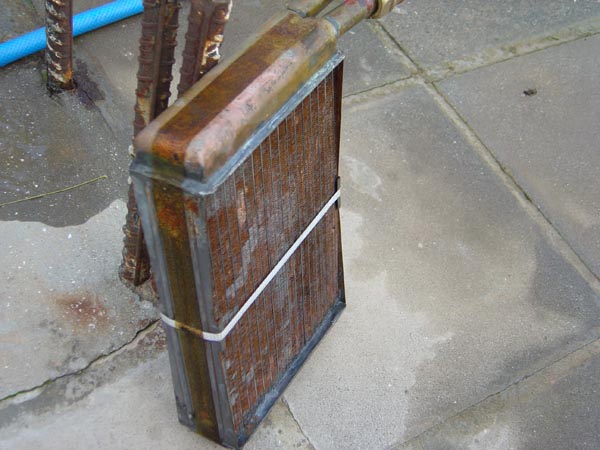

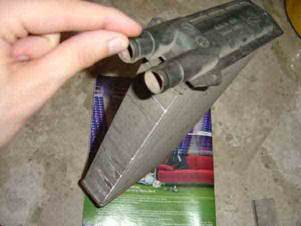

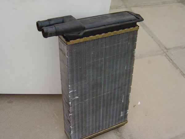

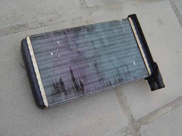

Sheik_Yerbouti Δημοσιεύτηκε Δεκέμβριος 10, 2004 #1 Δημοσιεύτηκε Δεκέμβριος 10, 2004 Εδώ και πολύ καιρό μου έχει σφηνωθεί στο μυαλό η ιδέα να αναβαθμίσω λίγο την ψύξη μου, γι’ αυτό από αέρα θα περάσω στο στρατόπεδο τον νερουλάδων. Έχει γίνει μεγάλο ψάξιμο σε αυτό το forum αλλά και σε κάποια άλλα ξένα. Μέσα από αυτό το thread μου ευελπιστώ να γίνει μια συζήτηση πάνω στα σχέδια (που έχω σκεφτεί) και προτάσεις για να υλοποιηθεί. Σκοπός είναι να γίνει με το μικρότερο δυνατό κόστος, ή μάλλον με την καλύτερη απόδοση – τιμή! Αναλύω λοιπόν τα πλάνα μου: Βρήκα ένα ψυγείο διαστάσεων 29x16cm από καλοριφέρ αυτοκινήτου Lada! (Επισυνάπτω φωτογραφίες). Αυτό θα ψύχεται με δυο 12άρια fans μάλλον Enermax (εδώ ακούω τις προτάσεις σας). Μετά από κάποια μικρή έρευνα στο διαδίκτυο αποφάσισα ότι είναι πολύ καλοί και σε σχέση με άλλους της κατηγορίας τους, αρκετά αθόρυβοι (οι γνώστες να βοηθήσουν). Από το ψυγείο κέρδισα στην τιμή αλλά από τ’ ανεμιστήρια δεν την γλιτώνω! Το πρόβλημα με το ψυγείο είναι ότι έχει περίεργα ρακόρ (σωλήνες εισόδου – εξόδου) και δεν ξέρω κατά πόσο γίνεται μετατροπή. Επειδή δεν το έχω μπροστά μου δεν μπορώ να σας πω την ακριβή διάμετρο, αλλά θα την μάθω. :035:

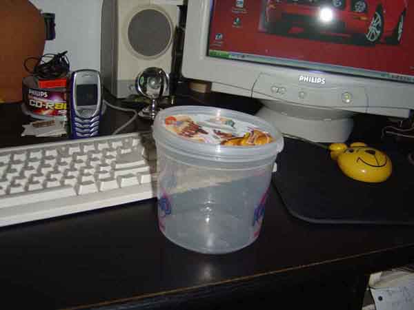

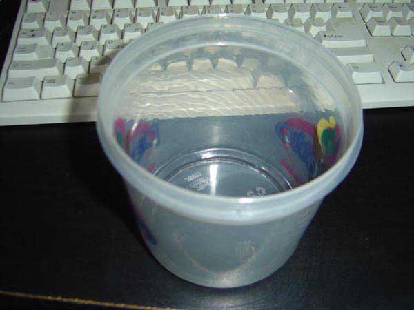

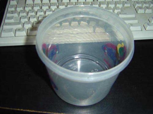

Sheik_Yerbouti Δεκέμβριος 10, 2004 Author #2 Δεκέμβριος 10, 2004 Επειδή η γνώσεις μου δεν αρκούν για home-made, το block θα αγοραστεί. Θα μπει πάνω σε Socket A, σε έναν barton 2600. Για να συμφέρει περισσότερο η αγορά, αναρωτιόμουν αν θα μπορούσε το block να είναι συμβατό για μελλοντική αναβάθμιση σε socket 939. Περιμένω προτάσεις. Για το tank σκέφτομαι να χρησιμοποιήσω τάπερ έτσι ώστε να μου έρθει φτηνότερα από κάποιο της αγοράς! Βρήκα ένα μπολάκι από παγωτό με διαστάσεις 11cm ύψος και περίπου 12cm διάμετρο (βλ. φωτόγρ.). Σε αυτό θα γίνουν 2 τρύπες για σωλήνες (άγνωστης ακόμα διαμέτρου) και θα γίνουν αρκετά πειράματα για την στεγανότητά του προτού χρησιμοποιηθεί. Nομίζω ότι οι περισσότεροι εδώ μέσα έχουν φτιάξει το δοχείο μόνοι τους. Σωστά; :032:

spresv Δεκέμβριος 10, 2004 #4 Δεκέμβριος 10, 2004 Λοιπον. Πρωτα για τα ρακορ. Θα παρεις 2 χαλκοσωληνες (5cm εκαστος περιπου) 12mmεξωτερικης διαμετρου, και μια ειδικη κολλα την οποια θα σου πει καποιος αλλος. Θα βαλεις τους χαλκοσωληνες μεσα στα πλαστικα (τα οποια κακως δεν θυμασαι οτι ειναι 18mm OD οπως ειχαμε μετρησει) και θα βαλεις την κολλα. Απ οτι μου χουν πει αυτη τη κολλα θα "λιωσει" κατα καποιον τροπο το πλαστικο και 8α το κανει ενα με το χαλκοσωληνα. Τωρα μην ρωτησεις πως... Enermax all the way... Οπως ειχαμε δει μακραν οι πιο αθορυβοι και οι αποδοτικοτεροι. Αντλια τελικα δεν ρωτησες εκεινο το γνωστο. Πιστευω οτι για αρχη μια L20 θα σε καλυψει, ειδικα αφου δεν θες να βαλεις και αλλου block. Ελπιζω να βοηθησα!!!

KTM Δεκέμβριος 10, 2004 #8 Δεκέμβριος 10, 2004 1. Οσον αφορα το tank , μην παιδευεσαι με σωληνες και ιστοριες, 2 τρυπες απο πανω, στο καπακι και εισαι ετοιμος και χωρις φοβο διαροης.2.Επειδη το ψυγειο το βλεπω αρκετα ταλαιπωρημενο γεμισε το και δες αν χανει, για να μην δινεις τσαμπα λεφτα για μετατροπες.Πιθανοτατα θα χρειαστει και καθαρισμα εσωτερικο γιατι φαινεται πολυ-μεταχειρισμενο και θα εχει αρκουδες.
Sheik_Yerbouti Δεκέμβριος 10, 2004 Author #10 Δεκέμβριος 10, 2004 Η βλακεία είναι οτι είπα να το δοκιμάσω για τυχόν διαρροές όταν το έπλενα, οπότε δεν ξέρω αν πέτυχε. Πως θα το δοκιμάσω αφού το λάστιχο του νερού δεν εφάπτεται σωστά. Υπάρχει κόλπο?Α! Η πρώτη φωτό είναι πριν κ οι άλλες 2 μετά το πλύσιμο! :023:
spresv Δεκέμβριος 10, 2004 #11 Δεκέμβριος 10, 2004 Σοβαρα το πλυνες???? Μαλλον δεν εκανες καθολου καλα τη δουλεια σου!!!!:D:D
Sheik_Yerbouti Δεκέμβριος 10, 2004 Author #12 Δεκέμβριος 10, 2004 Ναι ρε, γιατι; Με ανάγκασαν να μειώσω την ανάλυση, γι' αυτό φαίνεται παλιό το ψυγείο!!! :083:
KTM Δεκέμβριος 10, 2004 #13 Δεκέμβριος 10, 2004 Γεμισε το με νερο και αστο ορθιο, σκουπισε το καλα εξωτερικα, αστο να στεγνωσει, και μετα βαλε μια εφημεριδα απο κατω.Παρακολουθα το ανα ωρα και θα δεις αν τρεξει.Οταν παρεις την αντλια και τους σωληνες, θα την βαλεις σε λειτουργια και θα κανεις το ιδιο ΠΡΙΝ το στησεις στο pc.

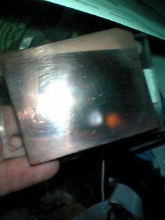

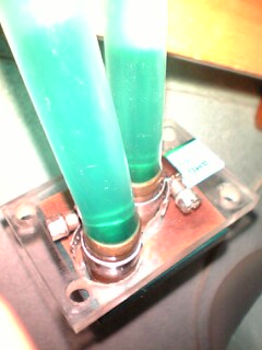

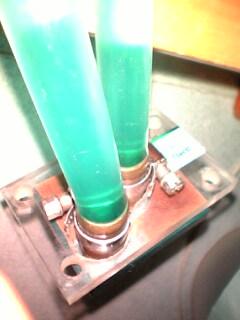

Sheik_Yerbouti Δεκέμβριος 22, 2004 Author #16 Δεκέμβριος 22, 2004 Λοιπόν, επιστροφή από το μέτωπο! Το ψυγείο δεν δείχνει να στάζει. Τώρα κάνω την δεύτερη δοκιμή, έχω κλείσει τις σωλήνες και το έχω βάλει ξάπλα (στη θέση που θα μπει στο κουτί) πάνω σε εφημερίδες! Θα το αφήσω έτσι (αλλάζοντας θέσεις) μέχρι αύριο και αν δεν έχει στάξει θα πάω να βάλω ρακόρ μισής ίντσας στις σωλήνες. Το πώς θα γίνει το τελευταίο με προβληματίζει μιας και οι σωλήνες του ψυγείου είναι πλαστικές! :017: Μπλόκ κ αντλία θα αγοραστούν μεταχειρισμένα (Hello CMOS)! Μπλόκ του skinny και L30 αντλία! Επισυνάπτω φωτογραφίες του CMOS (all rights reserved. Fotos used by kind permission). Ελπίζω να μην τον πειράξει γιατί δεν του έχω πει τίποτα :010:

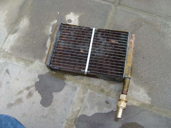

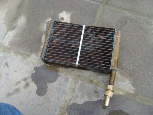

Sheik_Yerbouti Δεκέμβριος 23, 2004 Author #17 Δεκέμβριος 23, 2004 Βρήκα άλλο ένα ψυγείο, αυτή τη φορά χάλκινο (το προηγούμενο <φωτογραφίες στο 1ο thread> είναι αλουμινένιο). Θα δοκιμάσω κ τα δύο. Τώρα περνάει τα βασανιστηκά τεστ στεγανότητας. Μετά θα καθαριστεί κ θα δοκιμαστεί με block, αντλία κ tank! Ερώτηση σε όσους ακούν κ ξέρουν: Πως θα καθαρίσω το ψυγείο εσωτερικά; :017:
Sheik_Yerbouti Δεκέμβριος 23, 2004 Author #18 Δεκέμβριος 23, 2004 Δεν μπορεί να μην ξέρει κανείς! Ελάτε ξεσπαθώστε, σας εμπιστεύομαι...
KTM Δεκέμβριος 23, 2004 #19 Δεκέμβριος 23, 2004 Στο πρωτο ποστ αναφερεις οτι εχει γινει μεγαλο ψαξιμο εδω και σε αλλα ξενα forums.Δεν διαβασες πουθενα οτι το αλουμινενιο ψυγειο ειναι ακαταληλο?Το ξεχναμε λοιπον το αλουμινενιο, σε λιγο καιρο θα εχεις διαβρωση, χαμενος χρονος με δοκιμες λοιπον.Για καθαρισμα του χαλκινου, ξυδι.Σε περιπτωση βεβαια που ειναι πολυ χαλια, δεν θα κανει τιποτα ο καθαρισμος.
Sheik_Yerbouti Δεκέμβριος 24, 2004 Author #20 Δεκέμβριος 24, 2004 Το ψάξιμο έχει όντως γίνει, έχω διαβάσει ότι βάζεις ένα υγρό (μου διαφεύγει ποιο) έτσι ώστε να αποφύγεις τη διάβρωση για κάποιο διάστημα. Το ψυγείο μου ήρθε στα χέρια τσαμπέ, ήθελα να κρατήσω το budget χαμηλά, οπότε ήμουν έτοιμος να ρισκάρω! Τί άλλο να έκανα;Καλά δεν έχει φωλιές ποντικών, απλά λίγο καθάρισμα το χρειάζεται. Ξύδι λοιπόν, καλή ιδέα, thanx!
