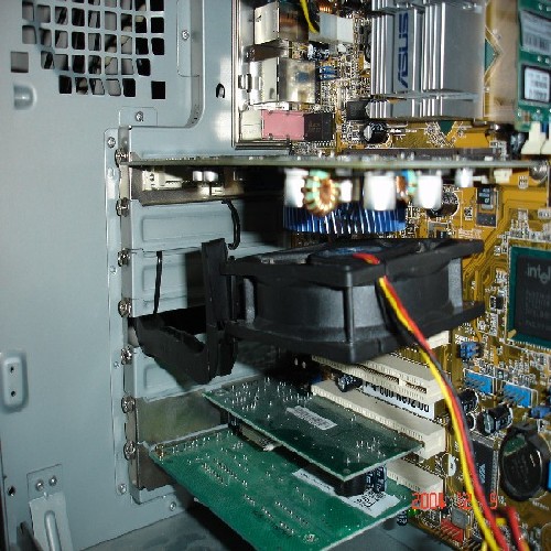

καλο καλο.το δοκιμασα και εγω και δουλευει μια χαρα.εγω τον στηριζω απλα στις μπατονετες.εβαλα λιγη κολλα στις τρυπες της ψυκτρας και περασα τις μπατονετες χωρις το βαμβακι ετσι ωστε να μην ακουμπανε την gpu.μετα τον 8αρη και τελος.

Ναι βρε Έλληνα αλλά μεγαλύτερη σημασία για μένα έχει να ψύξω τον επεξεργαστή.Με το 12άρη ειδικά η ροή πέφτει εντελώς έξω από την ψύκτρα με αποτέλεσμα ίδιες θερμοκρασίες με τον 8άρη.Όταν τον έκλεισα είδα τρελές πτώσεις θερμοκρασίας.
Για τα υπόλοιπα τσιπάκια θα φροντίσει η ροή του αέρα από τα υπόλοιπα φανάκια.Όχι να μου τρώνε από της cpu

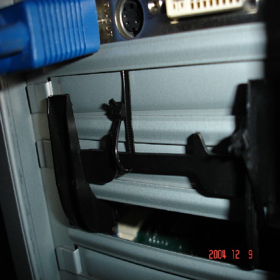

εγινα ενας δευτερος schumifer!!!! :025: .το αλλαξα αυτο με τις μπατονετες.αντι για την βαση που χρησιμοποιησες εγω εβαλα την δεστρα του P4 και την περασα στην pci σαν γαντζο.λιγο δεσιμο με πλαστικα και οκ..φοβερο ε....
