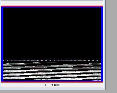

Zuelzerbant Ιούλιος 26, 2007 #12 Ιούλιος 26, 2007 Εδώ πια θα πρέπει να πας μέσω παράκαμψης. Φτιάχνεις αυτό που θέλεις με το πρόγραμμα και το σώζεις σαν avi. Μετά χρησιμοποιείς το Animation Shop της Jasc, όπου μπορεί να ανοίξει avi. Το πρόγραμμα θα σου μετατρέψει το βίντεο σε gif και είσαι έτοιμος. :112:Εγώ με αυτό το πρόγραμμα,δεν έβγαλα άκρη.Μου εμφανίζει ή μαύρη εικόνα ή άσπρη με κάτι γραμμές.Τί λάθος κάνω;;

Zuelzerbant Ιούλιος 26, 2007 #14 Ιούλιος 26, 2007 Ναι,ναι πήρα το φτυάρι και το ξέθαψα,χεχε.Πάντως μετά που δοκίμασα και με άλλα προγράμματα,συνέβη το εξής:είτε πάλι δεν εμφάνιζαν σωστά την εικόνα,περίπου έτσι φαινόταν -->,είτε σ'αυτά που την εμφάνιζε μετά δεν μπορούσα να την αποθηκεύσω γιατί ήταν trial. Όμως δε γίνεται..κάτι άλλο θα φταίει,γιατί όταν προσπάθησα να ανεβάσω το avi στο youtube,εμφάνιζε μαύρη εικόνα μόνο,ενώ ο ήχος ακουγόταν κανονικά κι η διάρκεια ήταν η ίδια.Στο media player πάντως,δεν υπάρχει κανένα πρόβλημα.
maddoctor Ιούλιος 27, 2007 Author #15 Ιούλιος 27, 2007 Για δες codec,drivers κτλ.Μάλλον κάτι λείπει από εκεί.
thanos21unoDK Ιούλιος 27, 2007 #16 Ιούλιος 27, 2007 Mιας και ξεθάφτηκε το thread απανταω και εγώ. Εμένα μου δουλεύει μια χαρά το πρόγραμμα
Zuelzerbant Ιούλιος 29, 2007 #17 Ιούλιος 29, 2007 Για δες codec,drivers κτλ.Μάλλον κάτι λείπει από εκεί.Σ'ευχαριστώ πολύ!Θα το κοιτάξω.Απλά με παραξέψε το γεγονός ότι .avi ή .mpeg που δεν προέρχονταν από το SWiSHmax,δεν είχαν πρόβλημα.Και πάλι thanls!!
