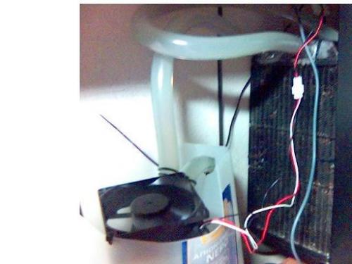

jdrogas Δεκέμβριος 6, 2004 #22 Κοινοποίηση Δεκέμβριος 6, 2004 Εβαλα τον εναν γιατι ειναι και νυχτα τωρα εχω ηδη 2 βαθμους κατω.Λες να βρηκα τη σωτηρια μου? Link to comment Share on other sites More sharing options...

jdrogas Δεκέμβριος 6, 2004 #24 Κοινοποίηση Δεκέμβριος 6, 2004 Μονο ενα φαν 8αρι εβαλα τωρα που μιλαμε εχω απο 45-42 3 κατω.Αν και πιστευω οτι τη διαφορα θα τη δειξει καλυτερα σε full-load. Link to comment Share on other sites More sharing options...
KTM Δεκέμβριος 6, 2004 Author #25 Κοινοποίηση Δεκέμβριος 6, 2004 οκ, μπορει να φταιει το ενα φανακι που ειναι και μικρο.Το ψυγειο ειναι ολο μεσα στο νερο? Link to comment Share on other sites More sharing options...
jdrogas Δεκέμβριος 6, 2004 #26 Κοινοποίηση Δεκέμβριος 6, 2004 Oχι γι αυτο σου λεω δεν καταλαβες, μονο ενα φανακι εβαλα τιποτα αλλο το ψυγειο ειναι τρανσιτ και το εχω στο πισω μερος στο pc ορθιο ειναι δυσκολο τετοια ωρα να τα λυσω ολα. Link to comment Share on other sites More sharing options...
jdrogas Δεκέμβριος 6, 2004 #27 Κοινοποίηση Δεκέμβριος 6, 2004 Μια προχειρη φωτο απο το κινητο. Link to comment Share on other sites More sharing options...
KTM Δεκέμβριος 6, 2004 Author #28 Κοινοποίηση Δεκέμβριος 6, 2004 Μαλιστα τωρα καταλαβα! Ειπα κι εγω! Αν βαλεις το τρανσιτ μεσα σκεψου τι θα γινει. Link to comment Share on other sites More sharing options...
