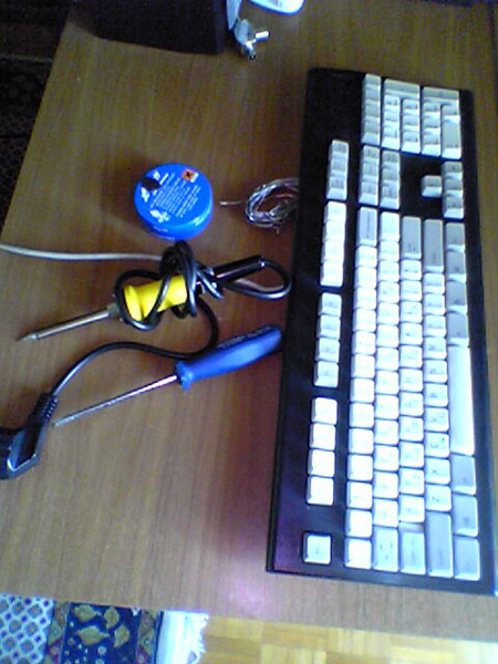

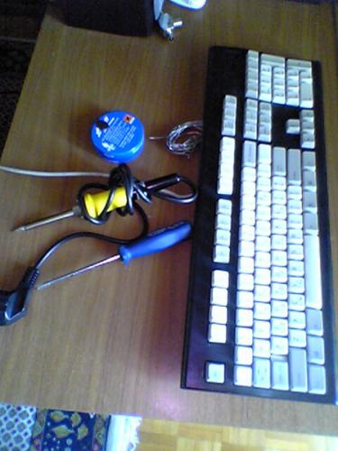

Χρειαζόμαστε:
1. πληκτρολόγιο....
2. ένα κατσαβίδι
3. κολλητήρι και καλάι
4. ένα led..

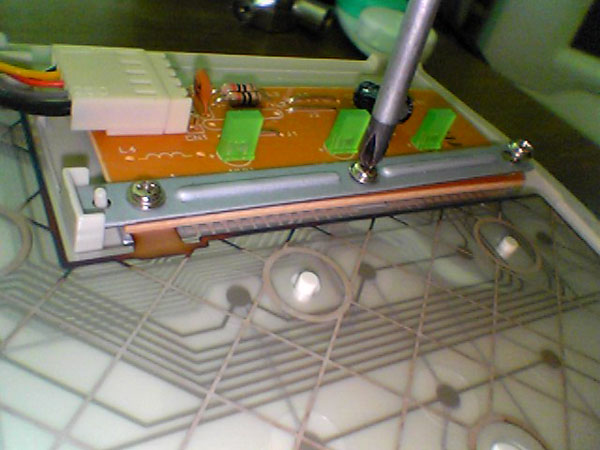

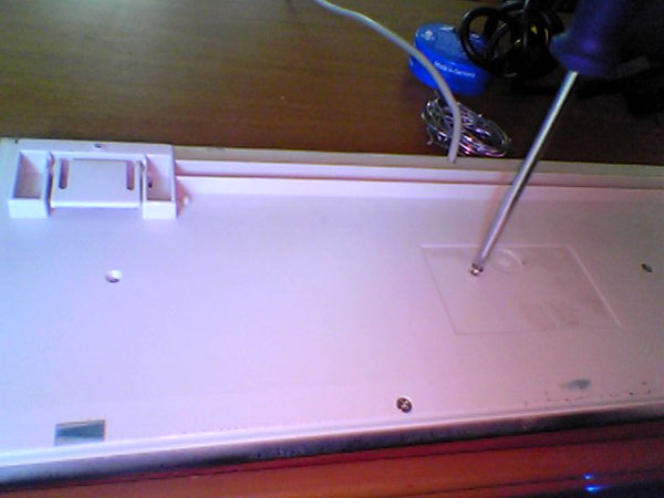

Λοιπόν...αρχικά ξεβιδώνουμε το πληκτρολόγιο....

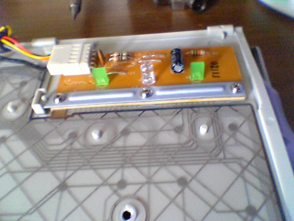

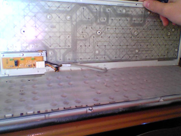

Το ανοίγουμε και βλέπουμε κάτι παρόμοιο...

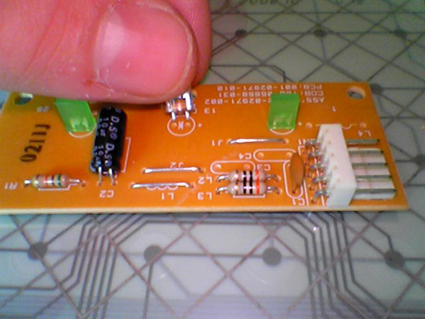

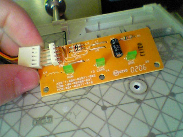

Αυτό εδώ είναι το κυκλωματακι που χρησιμοποιεί το πληκ/γιο...
και εδώ θα παίξουμε μπάλα....

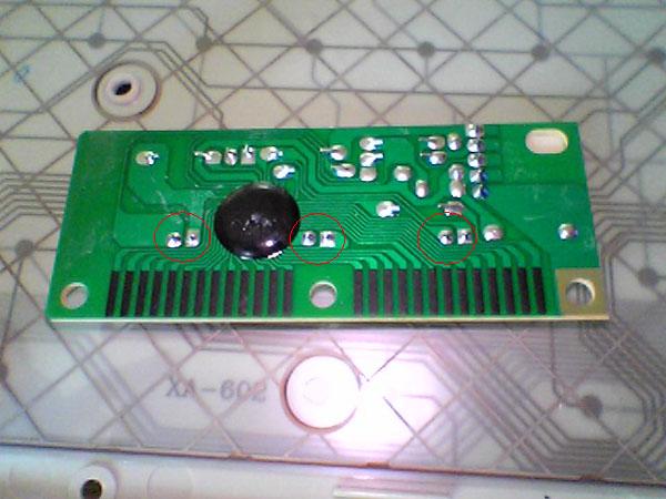

Ξεβιδώνουμε τις βίδες βγάζουμε την πλακετιτσα...και αποσυνδέουμε το βισματακι...

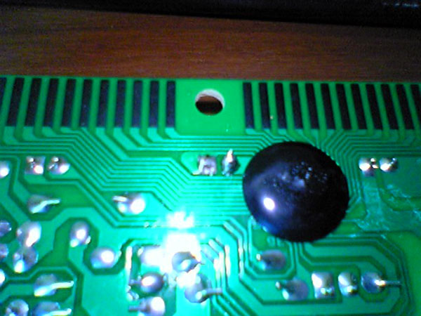

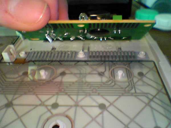

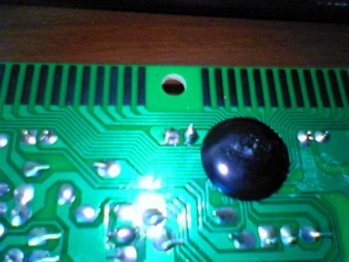

Εδώ βλέπουμε την πλακέτα ανάποδα....τα κυκλωμένα είναι οι κολλήσεις τως στοκ leds...και αυτές θα πειράξουμε...

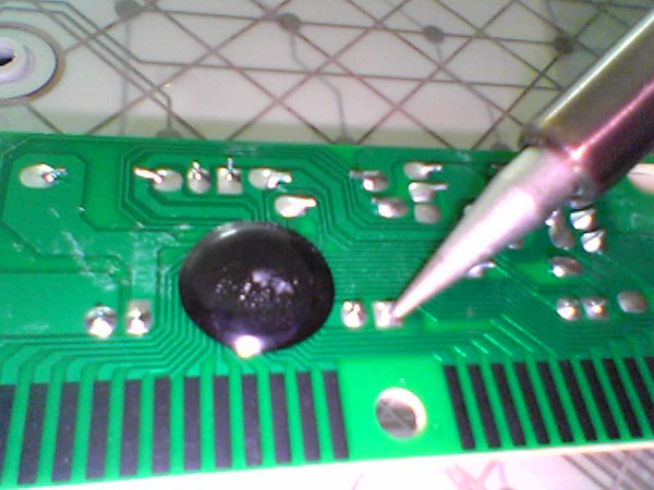

Με το κολλητήρι ζεσταίνουμε τις κολλήσεις ώστε να βγει το στοκ led..

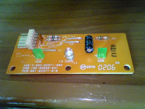

Και στην θέση του προηγούμενου led τοποθετούμε το καινούργιο...προσοχή να είναι σωστά τα + και - ώστε να ανάβει το led μας μετά...

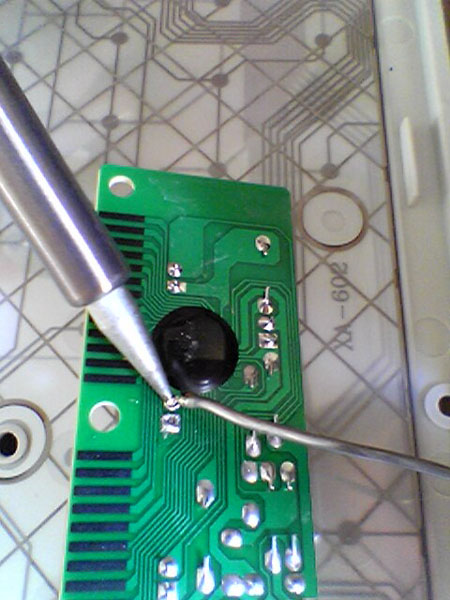

Γυρίζουμε ανάποδα την πλακέτα...και με το κολλητήρι και το καλάι, κολλάμε το καινούργιο led...
Μετα την κολληση...

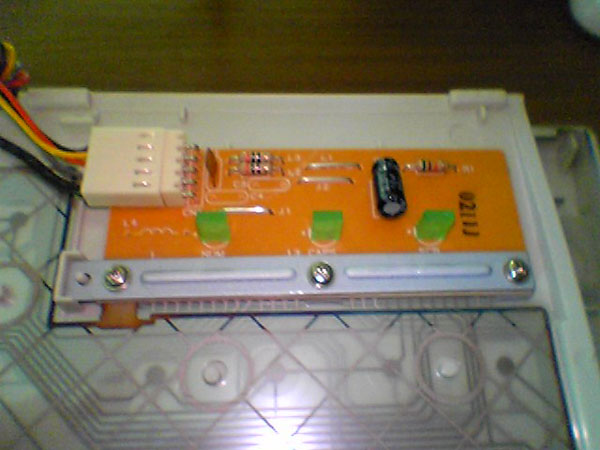

Στη συνεχεια...επανατοποθετουμε την πλακετα στην θεση της...προσεχοντας τις επαφες της πλακετας να ακουμπανε ακριβως με αυτες του πληκ/ιου...ετσι ωστε να δουλευει κανονικα....
Βιδωνουμε τις βιδες σφιχτα για να πατησουν σωστα οι επαφες....συνδεουμε το βισματακι....
Όπως το ανοίξαμε το κλείνουμε.....

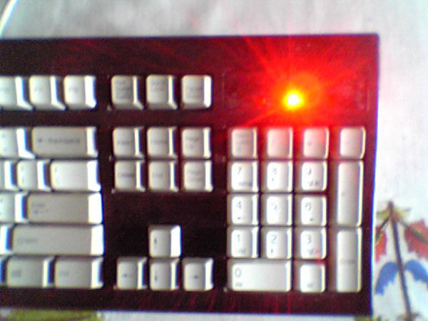

Το συνδέουμε στο pc....

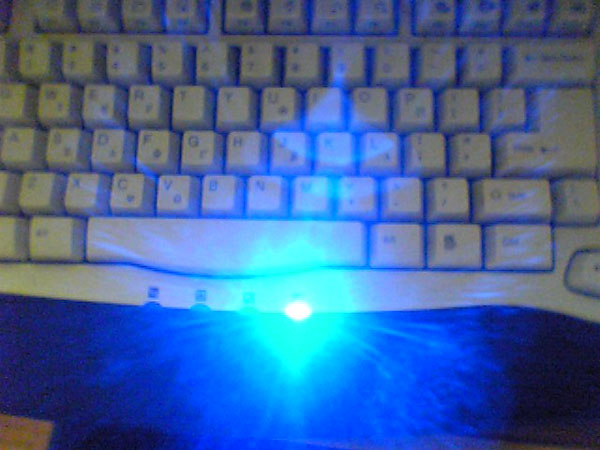

Και εδώ το τελικό αποτέλεσμα....αρκετά όμορφο...

απο τα πιο ομορφα Mods σε οπτικο αποτέλεσμα.Μπράβο Mod master ;)

Το σκεφτηκα και γω....ασε που βγαζει πραγματικα πολυ φως....αφου απο το πληκ/ιο φωταει πανω στο ταβανι...ασε....
Kαι για του λογου το αληθες....οριστε μια φωτο απο το ταβανι...(η αποσταση απο το πλη/γιο και το ταβανι ειναι τουλαχιστον 2,5 μετρα....)
