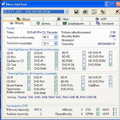

JimL1442169152 Μάϊος 1, 2006 #76 Μάϊος 1, 2006 Απλα να προσθεσω οτι πληροφοριες για την εκδοση του firmware της συσκευης παρεχει το Nero Info Tool.
