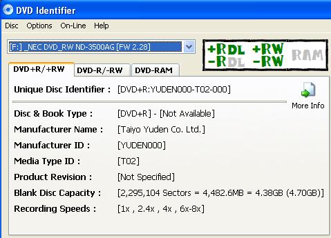

gto234 Φεβρουάριος 4, 2005 #33 Φεβρουάριος 4, 2005 Αγόρασα σήμερα από το e-shop κάτι άγραφα DVD TY +R 4x προς 33 λεπτά και έβαλα και το 2.28_QV3ME firmware.Το αποτέλεσμα εκπληκτικό!Τα γράφει σε 16x δηλ. γύρω στα 6 λεπτά για φούλ δισκάκι χωρίς κανένα πρόβλημα!Δεν έχω δοκιμάσει να scanαρω ποτέ κανένα DVD αλλά πιστεύω πως αν δεν γρατζουνιστούν θα είναι OK.
sakattack1442169065 Φεβρουάριος 4, 2005 #34 Φεβρουάριος 4, 2005 με γεια :023:μπορεις να μας πεις τα δισκακια αυτα πως ειναι? (ασημενια, ματ? )και κυριως αν μπορεις να ποσταρεις ενα DVD-identifier να δουμε τι τυπου ειναι ?
gto234 Φεβρουάριος 4, 2005 #35 Φεβρουάριος 4, 2005 Να τι λέει το DVD-Identifier.Είναι T02 μάλλον ματ,δεν ξέρω,δεν έχω δεί ποτέ τα ασημένια.Η υφή τους πάντως δεν μου θυμίζει ματ....
