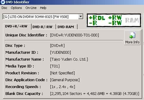

sa1901 Δεκέμβριος 4, 2004 #43 Κοινοποίηση Δεκέμβριος 4, 2004 παιδια, οταν τα παρετε με το καλο, καντε ενα κοπο να ποσταρετε ενα dvd-identifier απο το καθε ειδος , να ξερουμε τι παιζειthanks ΤΥ 4x +R χωρις λογοτυπο,κουτι 27 λεπτα+ΦΠΑ (mat coat)---------------------------------------------------------------------------Unique Disc Identifier : [DVD+R:YUDEN000-T02-000]---------------------------------------------------------------------------Disc & Book Type : [DVD+R] - [Not Available]Manufacturer Name : [Taiyo Yuden Co. Ltd.]Manufacturer ID : [YUDEN000]Media Type ID : [T02]Product Revision : [Not Specified]Blank Disc Capacity : [2,295,104 Sectors = 4,482.6MB = 4.38GB (4.70GB)]Recording Speeds : [1x , 2.4x , 4x , 6x-8x]---------------------------------------------------------------------------[ DVD Identifier - http://DVD.Identifier.CDfreaks.com ]--------------------------------------------------------------------------- :001: Link to comment Share on other sites More sharing options...
loner Δεκέμβριος 6, 2004 Author #44 Κοινοποίηση Δεκέμβριος 6, 2004 Λοιπον αυτο εινα dvd identifier απο τα φτηνα ΤΥ 4Χ bulk του e-shop (με τα 29 λεπτα). Moλις εκανα το πρωτο backup. Κανενα προβλημα στην εγγραφη (4Χ γιατι παραπανω δεν παιζει τουλαχιστον στο Νero)........ Μολις δω και την ταινια θα σας πω τι παιζει.......... Link to comment Share on other sites More sharing options...

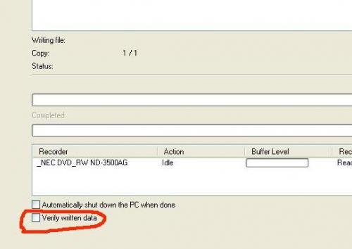

sakattack1442169065 Δεκέμβριος 8, 2004 #50 Κοινοποίηση Δεκέμβριος 8, 2004 ελαττωματικο το LiteOn σου ?δοκιμασε την επιλογη του Νερο που κανει ελεγχο στα δεδομενα αν γραφτηκαν σωστα δοκιμασε και αλλο ενα δισκακι αλλης μαρκας και αν στο κανει και εκει στειλτο Link to comment Share on other sites More sharing options...
loner Δεκέμβριος 8, 2004 Author #51 Κοινοποίηση Δεκέμβριος 8, 2004 Σε ποια επιλογη παω; Το nero το χρησιμοποιει απευθειας το shrink για να καψει το DVD και δεν ξερω............ Εχω το 6.3.1.11. Λες να ειναι ελαττωματικο; Link to comment Share on other sites More sharing options...
sakattack1442169065 Δεκέμβριος 8, 2004 #52 Κοινοποίηση Δεκέμβριος 8, 2004 στο shrink διαλεξε να σου βαλει τα αποτελεσματα σε folder και οχι να τα γραψει μετα ανοιξε το nero, διαλεξε DVD-video, και βαλε ολα τα αρχεια απο το ενα video_ts (folder απο shrink) στο αλλο video_ts (του DVD-video), το κοκκινο Μολις πατησεις burn και ξεκινησει, κατω-κατω εχει την επιλογη για verify αν το shrink σε βγαζει κατ' ευθειαν σε αυτη την οθονη, τοσο το καλυτερο (δεν το εχω δοκιμασει ποτε :003: ) Link to comment Share on other sites More sharing options...
