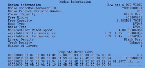

Μολις γυρισα απο την ομαδικη . Τα dvd που πηρα ειναι ΤΥ 4x +R χωρις λογοτυπο,κουτι 27 λεπτα+ΦΠΑ (mat coat) .
