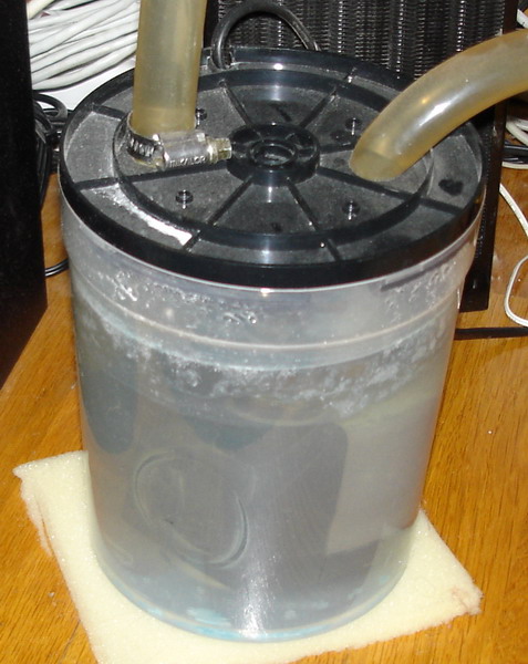

ψαχνομαι και για τανκ τι θα χρησιμοποιησω...καλο το ταπερακι αλλα προτιμω να εχει κεφταδακια μεσα παρα να βρισκεται μεσα στο tower
8oD
Ρε συ Linos80 τι είναι τούτο??????? Σαν κάδος πλυντηρίου μοιάζει :p που δεν έχει διώξει τα νερά....
Γύρνα μία τον διακόπτη να αδειάσει....:)
Πέρα απο την πλάκα πάντως είναι πολύ ευρηματικό.Μπράβο

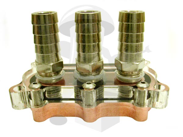

Η επιλογή του χειροποίητου block είναι η καλύτερη επιλογή κατα την γνώμη
μου μιας και εξασφαλίζει κάλλιστο λόγο απόδοσης/τιμής....

Το μπλοκ του 11 ειναι ενα απο τα δυο καλυτερα μπλοκ στον κοσμο.
Το αλλο ειναι του Gathar (Αυστραλια).

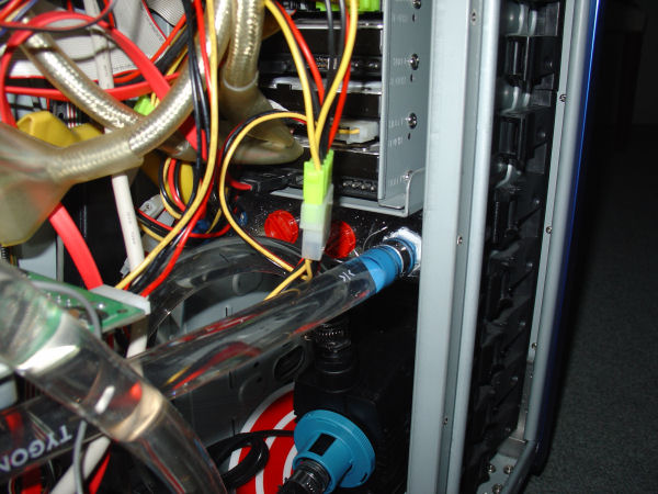

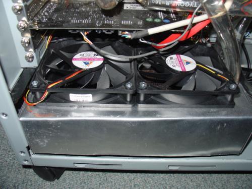

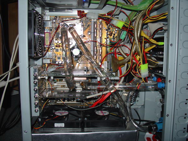

Mετα απο αρκετο καιρο επιτελους ειναι ετοιμο.
Τα μερη που θα χρησιμοποιουσα αλλαξαν αρκετα στη πορεια
- Ψυγειο απο Transit
- 2 X 120 mm Low Noise fans
- L30 Hydor Pump
- ThermoChill Quad Bay Reservoir - 5.25"
- Tygon R-360 σωληνες
- Cpu/vga/northbridge blocks απο Eleven
- Ένα shroud που έφτιαξα με τις οδηγίες του Soki από το thelab

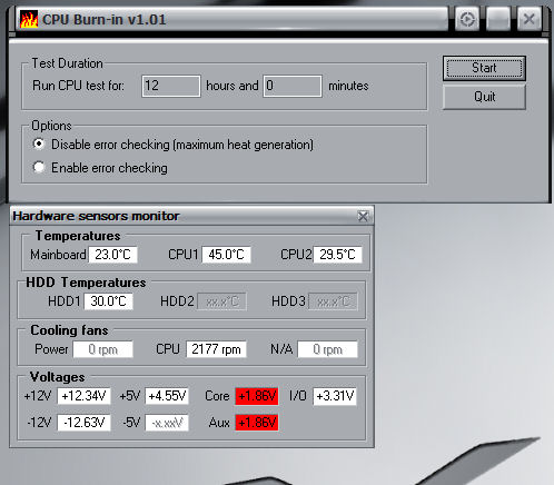

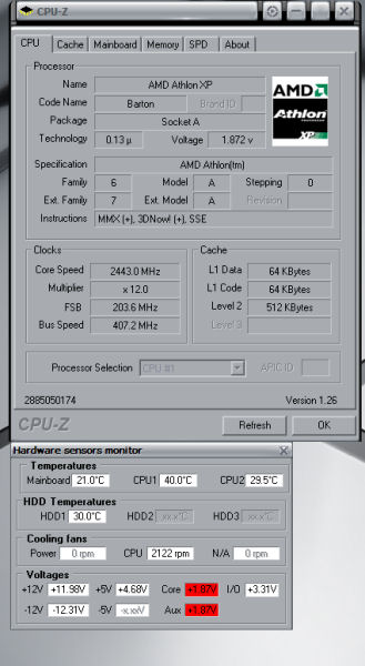

Παραθέτω φωτογραφίες με το σύστημα και τις θερμοκρασίες.Είμαι πολύ
ευχαριστημένος με το αποτέλεσμα (από 2080Mhz στα 2440Mhz) k πιστεύω
πως θα μπορέσω να ανεβώ k στα 2500Mhz μόλις πάρω το καινούριο
northbridge block από τον eleven,μιας k αυτό που έχω τώρα είναι πολύ
μεγάλο για το northbridge της A7n8x.
