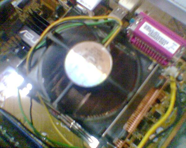

Αυτη τη στιγμή έχω την ΣΛΚ948 με ανεμιστηράκι της ιντελ (το μαμισιο λολ) και ήδη βλέπω διαφορά θερμοκρασίας 10 βαθμούς στο idle. Αντε να έρθει και το σμαρτφαν :111:
Θενκς δικε μου. Τρέχω πραιμ95 και οι θερμοκρασίες με το φαν της ιντελ είναι 44-46. (2.4@3.0) Όταν λές διαφορά πόσο μεγάλη?

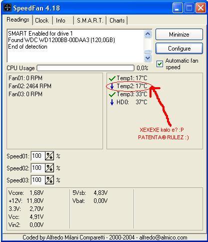

να και τα πρώτα αποτελέσματα. Υδρόψυξη σου λέει μετά. Η εικόνα μιλάει μόνη της και είναι 100% αληθινή
Ρε αλάνι Chris... όντως δεν λέει τπτ....
Καλύτερα να έλεγες και τι πατέντα έχεις κάνει...ώστε να πέσουν τόσο οι θερμοκρασίες...
Και να μην το αφήσεις έτσι στον αέρα...γιατί πολλά μπορεί να φανταστεί κάποιος...

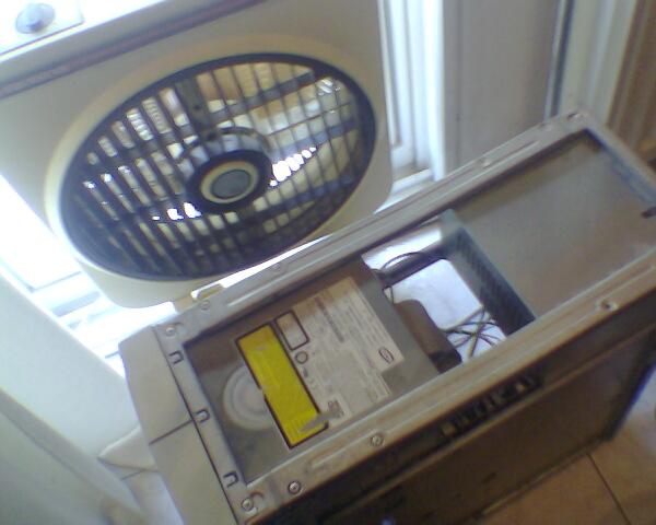

οκ :Ρ ηρθε η ώρα να σας δείξω την πατέντα. Αν η ποιότητα είναι χάλια να κατηγορείτε το κινητό, όχι εμένα λολ. Τη στιγμή που έγινε η πατέντα έξω είχε 1*Κελσίου χεχεχ :046:
Γιαυτο σου ειπα η φωτο δεν λεει τιποτα.
Υπο κανονικες συνθηκες δεν γινεται, υπαρχει και η φυσικη στην μεση.
Μου θυμισες τις παλιες εποχες που καναμε τρυπες στα τζαμια στο δωματιο και με σωληνες στελναμε τον κρυο αερα στην ψυκτρα!
Νερακι και αγιος ο θεος!
Με σωληνες ειναι επικυνδινο. Πολυ υγρασια...
Την παραπανω πατεντα την ειχα κανει πριν ενα χρονο και ειχα CPU Temp -4 βαθμους.
Συγουρα ομως δεν σκευτηκα να κρατησω το παραθηρο παρα πολυ ωρα ανοιχτο :)
Αν και το δικό μου παράθυρο είναι μονίμως ανοιχτό και ο ανεμιστήρας είναι στη θέση που βρίσκεται στη φωτογραφία δε σκοπεύω να εφαρμόσω τέτοιου είδους τρόπο ψύξης. Ελεος δλδ :Ρ Απ ότι βλέπω όμως οι του checkmate ακόμα δεν έφεραν το σμαρτφαν... Μένω με την πατέντα και μπορώ να πω πως έχω και καλά αποτελέσματα. 44-46 βαθμούς κελσίου σταθερά τρέχοντας prime95 για 10 ώρες. (2.4@3.0). Ίσως να κρατήσω και το fan της intel τελικά :046:
