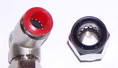

Να ρωτήσω το ποιό σημαντικο τώρα το ψυγείο του ford transit τι ρακόρ έχει 1/2";
Το σύστημα που έχω τώρα είναι μικρότερης παροχής από 1/2" να το τροποποιήσω;
Η αντλία αν αλλάξω μόνο τα ρακόρ δεν θα 'χει πρόβλημα, το ρακόρ του block έιναι βιδωμένα σε plexi να το κάνω καινούργιο σπείρωμα.
Περιμένω απαντήσεις.
Η διαμετρος των ρακορ στο συστημα σου πρεπει να ακολουθηση την διαμετρο των ρακορ του block που εχεις.
Φυσικα και δεν θα κανεις το αναποδο.
Το ψυγειο του τρανσιτ δεν εχει ρακορ, θα πας σε εναν ψυγεια και θα σου βαλει ρακορ αναλογης διαμετρου οπως ειπα πριν.
Επειδή σκέφτομαι να πάρω άλλο block αν έχει 1/2" ρακόρ τοτε μπορώ να αλλάξω και τα ρακόρ της αντλίας η θα έχω πρόβλημα.
Η αντλια σου εχει ρακορ 1/2.
Each Hydor L20 pump includes 2 1/2" OD Push-In fittings, and comes with a corded power plug. We recommend using a relay kit, such as the PRS Kit II or Powerplant, should you wish the pump to activate/deactivate with your PC's power switch.
ktm το ξέρω ότι όλες οι αντλίες έχουν 1/2" ρακόρ, αλλά η waterchill το άλλαξε σε 10mm εξωτερική και 7mm εσωτερική.
Τοτε θα πρεπει να χρησιμοποιησεις το block που σου δινει μαζι και φανταζομαι ειναι αναλογης διαμετρου.
Εκτος αν βρεις αλλο block που να εχει την διαμετρο της αντλιας.
Δηλαδή αν αλλάξω ρακόρ στην αντλία θα έχω πρόβλημα δεν νομίζω η hydor να έβγαλε extra αντλία για την waterchill, τι λες και 'συ σαν παλαιότερος στον τομέα.
Για την Hydor της waterchill ξερω αυτο: Asetek Waterchill Hydor L20 Pump
Γιατι η δικια σου ειναι διαφορετικη, δεν το ξερω.
Τα ετοιμα kit υδροψυξης δεν τα συμπαθησα ποτε για διαφορους λογους.
Γι'αυτο και το δικο μου συστημα το εφτιαξα μονος.
Αφου αγορασες ετοιμο kit καλο ειναι να το αφησεις οπως ειναι αλλιως δεν υπηρχε λογος να το αγορασεις ετοιμο.
Πατεντες στην αντλια εγω δεν σου προτεινω να κανεις.
Τοτε παιξε οπως ειναι, και μολις βαρεθεις και μαθεις 5 πραγματα περισσοτερα φτιαχνεις ενα μονος σου.
