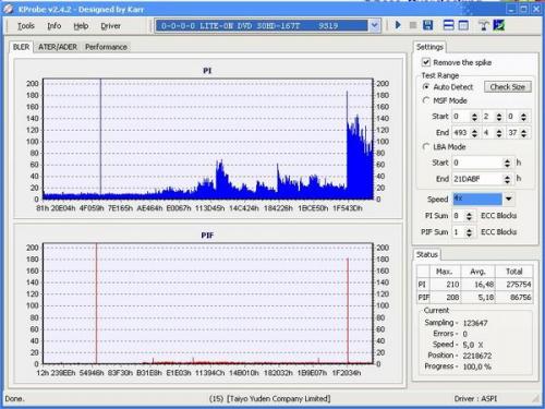

LOL Hemi, ειπαμε να ασχοληθουμε λιγο με τα DVD αλλα οχι και να παρω LiteOn recorder μονο και μονο για να τρεχω το Kprobe.
Aν αξιζει τιποτα το scan με 4χ απο το 167Τ, τοτε εδω ειναι το ΤΥ ματ 4χ γραμμενο στα 16χ
σκαναρισμενο στα 13χ μου εβγαλε τεραστια ΡΙ απο τη μεση και μετα,
και λιγα ΡΙF (στο 20 περιπου) στο τελος. Λεει τιποτα αυτο για την αξιοπιστια των δεδομενων μου?
Δηλ αν θελω να τα αντιγραψω, μηπως αλλοιωθουν σε τετοιες ταχυτητες και να βαζω μικροτερες?

LOL οκ :) αλλα δεν εχεις καποιο rebadged litie ή κανψ λαθος? anyway ..
Απλα τα scans απο dvd-roms δεν μπορουν να συγκριθουν με τα αντιστοιχα απο recorders, μπορουν ομως να χρησιμοποιηθουν για να βγουν καποια συμπερασματα οσον αφορα στην ποιοτητα εγγραφης των προς εξεταση μεσων, παντα ομως σε συναρτηση με το συγκεκριμενο dvd-rom και με το συγκεκριμενο fw. Θα μπορεις να συγκρινεις τα αποτελεσματα μονο με σαρωσεις απο το ιδιο dvd-rom και με το ιδιο fw.
Στη συγκεκριμενη περιπτωση το αποτελεσμα ειναι μια χαρα, εχω δει λιγο καλυτερα, εχω δει και πολυ πολυ χειροτερα ;)
Σε μεγαλυτερη ταχυτητα αναγνωσης ειναι λογικο τα λαθη να αυξανονται. Αν συνοδευσεις το scan με μια καμπυλη αναγνωσης με το NCDS θα βγαλεις συμπερασματα αν ειναι ολα οκ. Αν θες να εχεις αποτελεσματα σε μεγ ταχυτητα το οποιο ειναι λογικο αφου με αυτα τα δεδομενα/ταχυτητες παιζεις καθημερινα, θα πρεπει τη σαρωση να την ακολουθει καμπυλη αναγνωσης. Αλλοιωση των δεδομενων δεν υπαρχει, η θα διαβαστουν η οχι (σφαλμα αναγνωσης) σε περιπτωση που ο μηχανισμος διορθωσης λαθων αποτυχει. Και αυτο παντα στο συγκεκριμενο drive.

α, οκ τοτε, με το Νero CD DVD speed ολα οκ , το διαβαζε καλα και σε 13χ (αν θυμασαι το thread που ειχα κανει για το 167Τ)
οποτε το αφηνω εκει :003:
