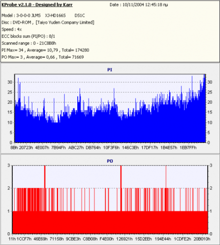

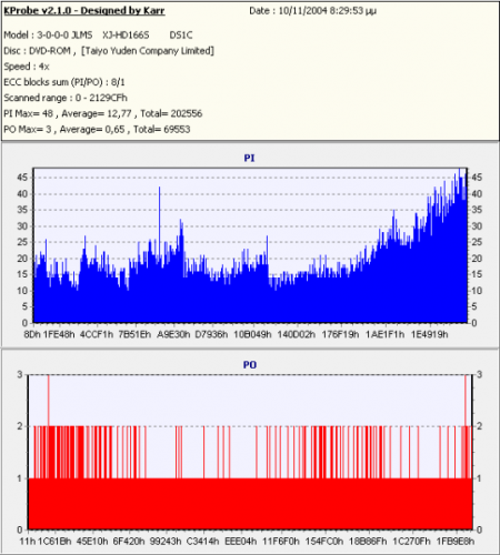

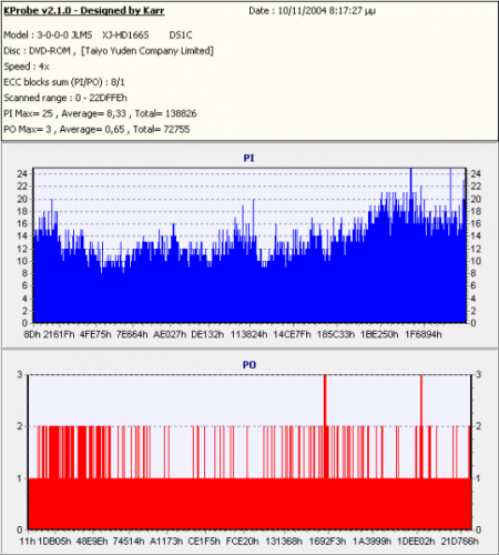

maglaras Δημοσιεύτηκε Νοέμβριος 9, 2004 #1 Κοινοποίηση Δημοσιεύτηκε Νοέμβριος 9, 2004 Πριν μερικές μέρες αγόρασα το NEC 3500A, αλλά δεν μπορούσα να το αφήσω με το μαμά firmware :118: , οπότε άρχισαν οι δοκιμές. Link to comment Share on other sites More sharing options...
maglaras Νοέμβριος 9, 2004 Author #2 Κοινοποίηση Νοέμβριος 9, 2004 Το πρώτο είναι με το 2,16 official το επόμενο με το 2,17 official και το τελευταίο με το 2F9 που είναι RPC1 and Rip Speed enable από τον MAD DOG. Link to comment Share on other sites More sharing options...
maglaras Νοέμβριος 9, 2004 Author #3 Κοινοποίηση Νοέμβριος 9, 2004 Όπως βλέπουμε και από τα αποτελέσματα την καλύτερη ποιότητα την έχει με το 2,17 official. Δυστυχώς δεν είχα αρκετό χρόνο διαθέσιμο να δοκιμάσω και άλλα firmware αλλά αυτά τα 3 είναι τα πιο διαδεδομένα.Τα γραφήματα δεν είναι για άμεση σύγκριση με δικά σας μιας και έγιναν με το Lite-On 166s που έχω και όχι με κάποιο DVD-R Lite-On, είναι άμεσα συγκρίσιμες μεταξύ τους όμως γατί έγιναν κάτω οπό τις ίδιες συνθήκες στο ίδιο πάντα μηχάνημα.Οι δοκιμες εγιναν με Δισκακια TY DVD+R 4x γραμμένα σε 8x. Link to comment Share on other sites More sharing options...

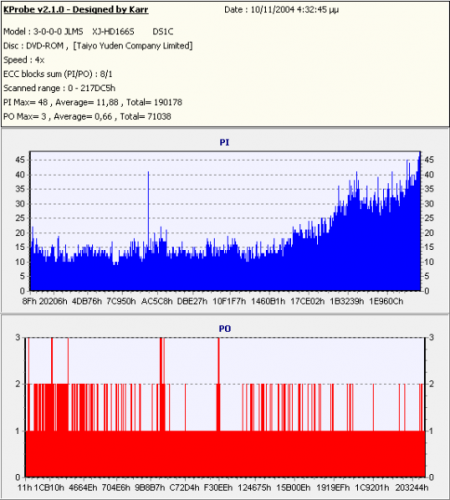

maglaras Νοέμβριος 9, 2004 Author #5 Κοινοποίηση Νοέμβριος 9, 2004 Και έτσι για την ιστορία ορίστε και ένα από το Teac DV-W50D που είχα πριν. Πάλι με τα ίδια δισκάκια και firmware το official 1.05. Link to comment Share on other sites More sharing options...

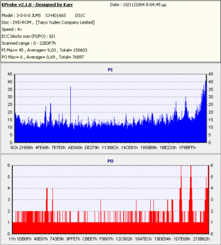

maglaras Νοέμβριος 9, 2004 Author #14 Κοινοποίηση Νοέμβριος 9, 2004 Οριστε και οι δοκιμη απο το 2,18 Πιο στρωτό γράφημα από ότι του 2F9 αλλά το 2,17 παραμένει καλύτερο. Απο το 2F9 πηγα 2,16 και μετα 2,18 (δεν δοκιμασα απο το 2,17 να περασς 2,18) Link to comment Share on other sites More sharing options...

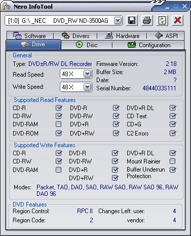

gto234 Νοέμβριος 29, 2004 #18 Κοινοποίηση Νοέμβριος 29, 2004 Εγώ πήρα το Σάββατο το 3500Α και έχει το 2.16 πάνω.Έγραψα 10 DVD TY DVD-R 4x σε 8x χωρίς πρόβλημα(έκανα μερικά verifications).Τι θα κερδίσω αν αλλάξω firmware;Ποιό έχει αποδειχθεί καλύτερο;Γενικά απο πού αγοράζετε dvd-r;Εγώ τα πήρα από e-shop 48λεπτά το ένα.Παίζει να βρώ στο κέντρο πιό φθηνά; EDIT:Το Nero InfoTool μου το εμφανίζει "_NEC DVD_RW ND-3500AG".Έτσι το εμφανίζει από την μάνα του;γιατί κάτι διάβασα(http://tdb.rpc1.org/#ND3500A) για BETA firmware που εμφανίζει έτσι το όνομα.Υπάρχει περίπτωση να μου δώσανε DVD-RW από δεύτερο χέρι; Link to comment Share on other sites More sharing options...
