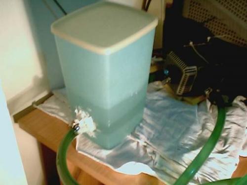

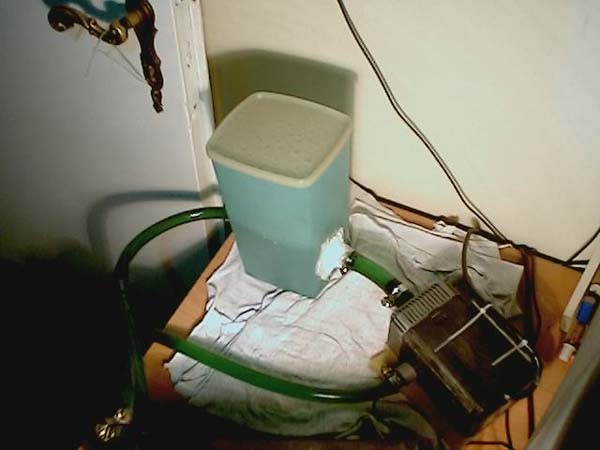

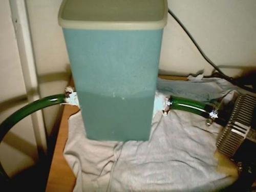

varelasj Δημοσιεύτηκε Οκτώβριος 21, 2004 #1 Δημοσιεύτηκε Οκτώβριος 21, 2004 Μια και βαρεθηκα να βαζω καθε τοσο νερο στο προηγουμενο τανκ μου γιατι ηταν ανοιχτο αποφασισα να φτιαξω ενα το οποιο να ειναι κλειστο!!! Βρηκα ενα πολυ ωραιο ταπερακι και ανοιξα τρυπες και εβγαλα 2 ρακορ! Το ενα 3/4 και το αλλο 1/5 της ιντσας γιατι η αντλια μου ειναι eheim οποτε ηθελα να ειναι καταληλλο για αυτη!!! Και ιδου μετα απο αρκετο κοπο και μονωση με σιλικονη ειναι ετοιμο και δουλευει κανονικοτατα χωρις διαρροες!!! Τα ρακορ δε φαινονται καλα λογω σιλικωνης... ΥΓ: Για οσους το επιχειρισουν θα χρειαστει να περασουν αρκετες φορες σιλικονη και να το τεσταρουν αρκετες φορες για τυχον διαρροες... ΥΓ2: Τα πανια απο κατω ειναι απο τα τεσταρισματα ακομα δεν τα εχω βγαλει...

KTM Οκτώβριος 22, 2004 #13 Οκτώβριος 22, 2004 Προσωπικα αισθητικα δεν μου αρεσει με την σιλικονη πασαλειμενη.Θα ηταν πολυ καλυτερα κατα την γνωμη μου αν εκανες 2 τρυπες στο καπακι και περναγες τους σωληνες απο πανω (εγω ετσι το εχω).Με αυτον τον τροπο δεν χρειαζονται ουτε ρακορ, ουτε σιλικονη, ουτε υπαρχει κινδυνος διαροης.
varelasj Οκτώβριος 22, 2004 Author #14 Οκτώβριος 22, 2004 Αν εννοεις οτι απλα τους εβαλες μεσα πρεπει να εκανες κατι για να ξεκινησει η ροη γιατι η αντλια μονο σπρωχνει δε ρουφαει ενω ετσι δεν εχω τετοιο προβλημα
KTM Οκτώβριος 22, 2004 #15 Οκτώβριος 22, 2004 Για να ξεκινησει η ροη αρκει να μετακινησεις 2-3 φορες το τανκ πανω-κατω. Ειναι θεμα δηλαδη 1-2 λεπτων, δεν ανεφερα οτι εχω καποιο προβλημα με αυτο.Επισεις οι τρυπες που περασα τους σωληνες ειναι λιγο μικροτερες απο την διαμετρο των σωληνων με αποτελεσμα μολις περασουν να εφαπτονται πολυ καλα για την θεση που ειναι.
Prokopas1442169067 Οκτώβριος 22, 2004 #16 Οκτώβριος 22, 2004 Ωραίο το tank αλλά σίγουρα θα έχεις πρόβλημα χώρου αν το τοποθετήσεις μέσα στο κουτί. Μπορούσες να χρησιμοποιήσεις το μικρότερο αδερφάκι του (είναι περίπου το μισό). Ξέρω όλη της σειρά αυτών των taper γιατί μου στέλνουν φαγητό!!!!!!!
varelasj Οκτώβριος 22, 2004 Author #17 Οκτώβριος 22, 2004 Αυτο βρηκα και το πηρα απο τη mother μου! Δεν καθισα να ψαξω!!! ΛΟΛΚαλα μεσα στο κουτι δεν θα υπηρχε ποτε περιπτωση να κτσω να το βαλω... Ειναι και καλο για κατι πειραματακια που κανω καμια φορα με παγο μπας και δω 2700!!!
