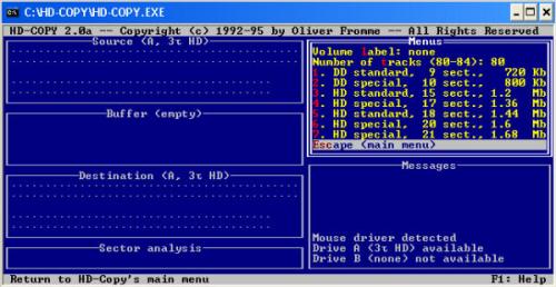

maddoctor Οκτώβριος 22, 2004 #13 Οκτώβριος 22, 2004 Αυτό ήταν πιο δημοφιλές (DD-> HD) απ'το να κάνεις το ανάποδο. Μάλιστα με κάποια προγράμματα ήταν σχετικά εύκολο να κάνεις την 1.44->2.88 (τα θυμάστε αυτά τα drives;) Μιλάς για τα HDCOPY και το FDFormat.Θυμάμαι ότι υπήρχε ακόμα και κάποιο που έκανε ακριβώς αυτό, αλλά έπρεπε να φορτώσεις κάποιο αρχείο που δούλευε σαν daemon tools και μέσα από το εικονικό drive που έφτιαχνε μπορούσες να δεις την δισκέττα.Πάντως όπως φαίνεται και στην εικόνα το HDCOPY μπορεί να φορμάρει τα πάντα.Εάν το θέλει κανείς μπορώ να το ανεβάσω (είναι 67ΚΒ συμπιεσμένο)
apotsi Οκτώβριος 23, 2004 #16 Οκτώβριος 23, 2004 Αυτό ήταν πιο δημοφιλές (DD-> HD) απ'το να κάνεις το ανάποδο. Μάλιστα με κάποια προγράμματα ήταν σχετικά εύκολο να κάνεις την 1.44->2.88 (τα θυμάστε αυτά τα drives;)Και με το Winimage μπορείς να κάνεις το ίδιο αν δεν κάνω λάθος.
apotsi Οκτώβριος 23, 2004 #17 Οκτώβριος 23, 2004 Ένα HDCOPY στο 3...... έτοιμο!!!! ;) Αλήθεια Γιατρέ... Το HD-Copy είναι freeware ???? :117:
vaios Οκτώβριος 23, 2004 #18 Οκτώβριος 23, 2004 ΑΠΟ ΟΤΙ ΔΙΑΒΑΣΑ ΣΤΟ FAQ ΔΕΝ ΛΕΕΙ ΟΤΙ ΕΙΝΑΙ CARDWARE. ΔΙΛΑΔΙ ΣΕ ΟΠΟΙΟΝ ΤΟΥ ΑΡΕΣΕΙ ΤΟΥ ΣΤΕΛΝΕΙ ΜΙΑ ΚΑΡΤΑ .... ΜΑΛΛΟΝ ΕΙΝΑΙ ΦΑΝΑΤΙΚΟΣ ΣΥΛΕΚΤΗΔΣ ΚΑΡΤΩΝ.. ΕΚΕΝΤΡΙΚΟ ΑΛΛΑ ΚΑΛΟ
maddoctor Οκτώβριος 23, 2004 #19 Οκτώβριος 23, 2004 ΑΠΟ ΟΤΙ ΔΙΑΒΑΣΑ ΣΤΟ FAQ ΔΕΝ ΛΕΕΙ ΟΤΙ ΕΙΝΑΙ CARDWARE. ΔΙΛΑΔΙ ΣΕ ΟΠΟΙΟΝ ΤΟΥ ΑΡΕΣΕΙ ΤΟΥ ΣΤΕΛΝΕΙ ΜΙΑ ΚΑΡΤΑ .... ΜΑΛΛΟΝ ΕΙΝΑΙ ΦΑΝΑΤΙΚΟΣ ΣΥΛΕΚΤΗΔΣ ΚΑΡΤΩΝ.. ΕΚΕΝΤΡΙΚΟ ΑΛΛΑ ΚΑΛΟ Απλώς ο άνθρωπος δεν θέλει χρήματα, αλλά μία κάρτα που να λέει ότι σας άρεσε το πρόγραμμα.Πάντως είναι πολύ καλό και ποτέ δεν με έχει απογοητεύσει.Με έχει σώσει σε αποκατάσταση παλιών δισκεττών που δεν διαβάζονταν με τίποτα, μεταφέροντας τα στοιχεία της σε νέα δισκέττα.
