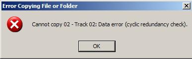

Η ιστορία έχει ώς εξής:
Εχθές το απόγευμα βάζω το PC να κανει ανασυγκρότηση το δεύτερο καμάτι του δίσκου μου που είναι κοντά στα 70GB. Στο τέλος της ανασυγρότησης μου έβγαλε μια αναφορά για ένα αρχείο (ένα Mp3 κοματι) που είναι πολυ fragmented και δεν μπορεί να το φτιάξει. Ξαναέτρεξα το defrag και σε κανα 2 λεπτά ξανά το ίδιο μήνυμα! Απο περιέργεια βρίσκω το συγκεκριμάνο αρχείο. Οι προσπάθειες αντιγραφής/μετακίνησης κατέληγαν στο μήνυμα της φωτό παρακάτω. Αν το έβαζα να το ακούσω ή να το επεξεργαστώ με το cool edit, κολούσαν τα προγράμματα στο 55% της διάρκειας του κοματιού. Έκανα εξέταση δίσκων καί των winXp και του norton2003 και δεν βρήκαν τίποτα. Τελικά κατάφερα να σβύσω το αρχείο με το wipe tool του norton. Τί μπορεί να ήταν αυτό? Προβλημα του δίσκου, του αρχείου ή των windows?
