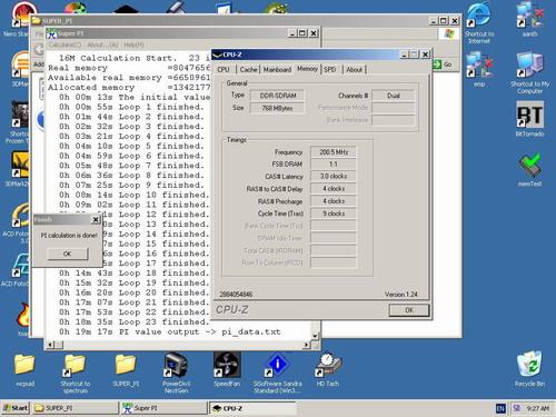

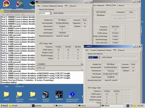

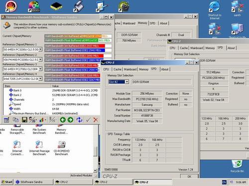

naz Δημοσιεύτηκε Οκτώβριος 19, 2004 #1 Δημοσιεύτηκε Οκτώβριος 19, 2004 Τοσο καιρο δουλευα την μητρικη μου με 512 ddr400 η οποια ηταν αρκετη για την πλειονοτητα των εφαρμογων που ετρεχα.βεβαια,επειδη η μνημη ποτε δεν ειναι αρκετη και ειδικα μετα την ελευση των xp,longhorn τρεμε κοσμε, αποφασισα οτι χρειαζομουνα λιγη ακομα μνημη.βεβαια λογω του nf2 ειχα καποιες αμφιβολιες για το αν τελικα θα δουλεψει το συστημα μου σε dual.επισης ειναι σχετικα δυσκολο να βρεις μια ιδια μνημη τοσο καιρο μετα,την ειχα αγορασει πριν κανα χρονο την 512....οποτε τι κανεις?? doom πως παιζεις με 512,barton και 5600χτ??? κατεφυγα σε πονηρεςς λυσεις.... ειχα ενα dimm 256 samsung,μηδαμινες οι πιθανοτητες να δουλεψει κανονικα στο epox moy mazi me to 512 kingston value...ειχα φαει και ενα ξενερωμα με μια kingston bh-6 η οποια δεν μπουταρε με το 512 οτι και αν εκανα...τεσπα λεω ας το δοκιμασω ιδου μια ιδεα του τι συνεβει....τρεχω την sandra λεω οπα dual?? για να δουμε ...fsb 200 etsi? παμε για prime kai spi....8ωρες prime blend ειναι καλα....μερες μπορει να τρεχει error free αποοτι ειδα.μετεστ ενα βραδυ ολοκληρο χωρις λαθος κλπ....επαθα πλακα....η kingston μου με chipakia κινγστον συνεργαζεται τελεια με μια samsung tcb στα 200 .η μια 512αρα,η αλλη 256αρα.δουλευουν σε dual channel αψογα ενω με διαφορα 512αρια ειχα φαει ηττες.....ειδα οτι δεν εχω κανενα προβλημα και στα 210 θα ανεβασω αυριο αφου τρεξει prime ολοvυχτια... οποτε εχουμε δυο εντελως διαφορετικα ντιμακια να τρεχουν σε dual channel στο γεματο κρυφες αρετες epox 8rda μου.....για να δουμε τι αλλες εκπληξεις μας επιφυλασει.....
naz Οκτώβριος 19, 2004 Author #2 Οκτώβριος 19, 2004 οπως φαινεται βεβαια τα timmings ειναι αρκετα χαλαρα ....αυτο ομως ειλικρινα στην παρουσα και με τον ανωθεν εξοπλισμο δεν με ενοχλει καθολου.ουσιαστικα η ποσοτητα της μνημης ειναι που μετραει,η συχνοτητα της σε 1¨1 και λιγοτερο οι χρονισμοι...αλλωστε δεν θελω να βγαζει 40 spi.θελω να ειναι 1000% σταθερο και απροβληματιστο...οταν παμε με το καλο σε 64αρη βλεπουμε και για τα ρεκορ...

ThorLite Οκτώβριος 19, 2004 #4 Οκτώβριος 19, 2004 Τα BH6,BH5 δεν ξεκινανε καν με CAS3 γι αυτο μαλλον δεν σου παιζει μαζι με το Kingston που πιθανον εχει Samsung chipakia ή αλλα CAS3 chipakia γι αυτο παιζει παρεα με το 256 σε Dual παιζουν μονο τα 512ΜΒ δηλαδη το 256 και το ενα απο τα δυο bank του 512 αλλα ετσι και αλλιως δεν υφισταται πρακτικα το dual channel αφου το bus του CPU ειναι το bottleneck στην ολη υποθεση.

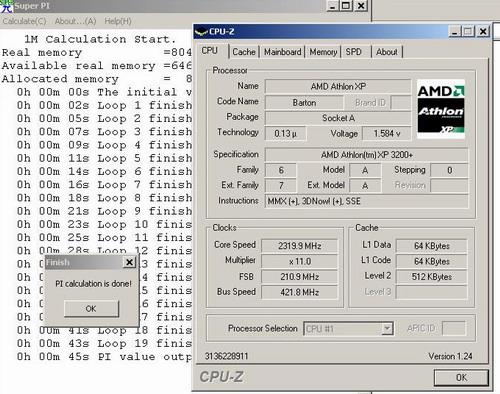

naz Οκτώβριος 19, 2004 Author #5 Οκτώβριος 19, 2004 εγω να δεις τι ηττες ειχα φαει....τωρα βεβαια μεσα απο μια εντελως παραδοξη λόγικη αρχιζω και το εκτιμω.....οριστε και ενα σπι sta 210 βλεπω οτι το πηγαινει καλα το prime...βγαζει και 8Μ σπι...για να δουμε Χαρηκα ειναι η αληθεια γιατι το 256αρι πηγαινε τσαμπα,θα το εδινα 25 ευρο...και φραγκα για να αγορασουμε μνημες 2χ512 κλπ τωρα δεν λεει....πολυ κοροιδεια οι μνημες ,τρελη ακριβεια.....ασε που πες οτι τις πηρες...αν δεν παιξουν τι κανεις??

naz Οκτώβριος 19, 2004 Author #8 Οκτώβριος 19, 2004 Τα BH6,BH5 δεν ξεκινανε καν με CAS3 γι αυτο μαλλον δεν σου παιζει μαζι με το Kingston που πιθανον εχει Samsung chipakia ή αλλα CAS3 chipakia γι αυτο παιζει παρεα με το 256 σε Dual παιζουν μονο τα 512ΜΒ δηλαδη το 256 και το ενα απο τα δυο bank του 512 αλλα ετσι και αλλιως δεν υφισταται πρακτικα το dual channel αφου το bus του CPU ειναι το bottleneck στην ολη υποθεση.ετσι ειναι οπως τα λες.cas 3 ειναι και τα δυο.φαινεται και στις εικονες.επισης δουλευει μονο στο 1 σλοτ αετσι,στο αλλο δεν μπουταρει καν.αξιοποιηθικε παντος το 256αρι που ειχα στο ντουλαπι,δεν ειναι κακη εξελιξη....αξιοπρεπως δουλευει το μηχανημα και στην τελικη με κερδος,οπως και να εχει.αλλωστε εναν κλειδωμενο 2500 μπαρτον εχω επανω....
