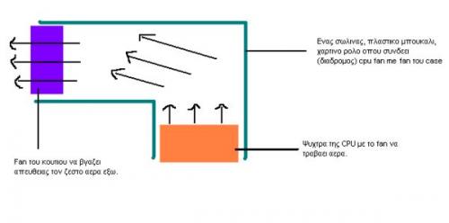

Παρακατω εχω κανει μια τρομεροτατη σχεδιαση, για το τι θα μπορουσες να δοκιμασεις. Ο αερας τραβειεται μεσα απο την ψυχτρα και μεσα απο "αεραγωγο" παει στην φανα του κουτιου και βγαζει εξω των ζεστο αερα.
Πλεονεκτημα: το συστημα σου δεν θα ανεβαζει μεγαλες θερμοκρασιες καθως ο ζεστος αερας του επεξ. παει εξω.
Μειονεκτημα: αν μεσα στο κουτι εχεις μεγαλες θερμοκρασιες τοτε ο επεξ. θα παρει αυτες τις θερμοκρασιες.
Κατι το οποιο μπορεις να δοκιμασεις, ειναι το αντιστροφο απο αυτο που δειχνει το σχεδιο. μια φανα να στελνει κρυο αερα απο εξω απευθειας πανω στην φανα της ψυχτρας και αυτη με την σειρα της.

Επισης διαφωνω με το σχημα....
Ενω συμφωνω με αυτο το σχημα....
αν διαβασες καλα αδελφε μου το εγραψα αυτο, δεν εκανα το σχημα , αλλα εγραψα "και το αντιστροφο" σαν δοκιμη. μονο η δοκιμη θα του δοσει την απαντηση. δεν καταλαβα γιατι να γινεται τοσο μεγαλο θεμα αν το να αλλαξεις την φανα να φυσαει η να ρουφαει ειναι δουλεια 2-5 λεπτων
